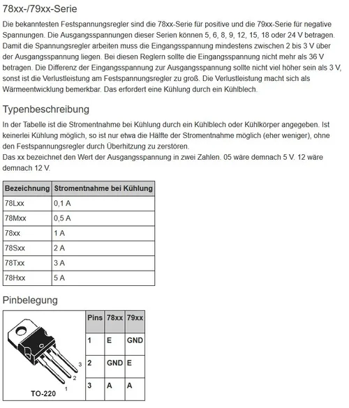

aber wo bekomme ich LM 7812/7912 die mehr als 1,5 A machen?
Und zum VCO: würde es was bringen wenn er seine eigenen Spannungsregler bekommt?
