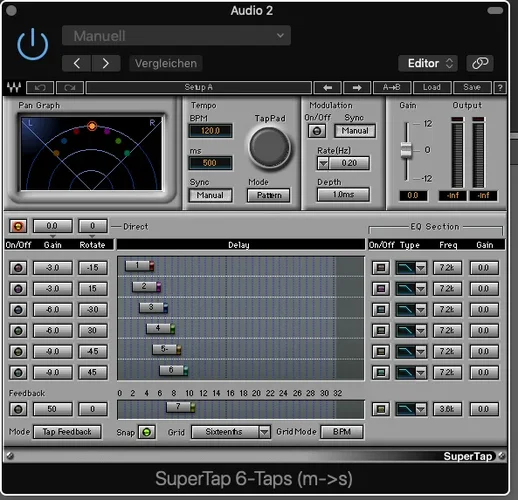

Das Waves SuperTab hab ich gerade in der Mache. Man muss bei dem Ding erstmal verkraften, dass die Optik aus der Windows 95 Area stammt. Aber klanglich ist es ziemlich gut und die Funktionen sind recht durchdacht. Nach einem oder zwei Whiskey hat man die Optik auch überlebt....

Hier ein Screenshot des Waves SuperTab: Man kann da die Tabs sehr granular setzen. Inklusive EQ für die Tabs und einer Art Modulation. Aktuell 29 Euro bei Thomann - das ist das Plugin sicher wert.
