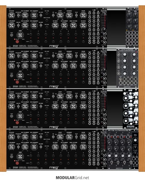

ich plane derzeit mein 4-Fach DFAM Rack. Ich will die DFAMs durch Zusatzmodule erweitern. Fokus soll natürlich auf Sequencing und erweiterte Modulationsmöglichkeiten liegen. Hier mein aktueller Stand.
Die beiden Doepfer OSCs will ich als LFOs nutzen.
Ein paar Fragen habe ich:
Ich suche bipolare Attenuator für die Modulationen, welche eignen sich? Der Black CV Processor von Erica vielleicht?
Benötige ich zwingend (zusätzliche) VCAs in diesem System?
Hat sonst noch jemand Tipps und oder Anregungen?

auf jeden fall mind. ein S&H modul für rhytmische lfo modulationen !
da würde ich auch gleich die doepfer osc´s (obwohl die gut sind, aber vor allem als oscilator)
gegen den SSF/WMD modbox tauschen, ist ein toller dual lfo , inkl. white noise und s&h
der modbox lasst sich eazy zu einer clock syncen und wenn auf sync gestellt, aber keine clock
anliegt geht der auch in einen super-schnellen modus (ob audio range kann ich gerade nich sagen)
da würde ich mir gleich 2 von in dein system rein machen :D
vca´s für modulations intensität für "modulator" auch pflicht eigentlich bei dem system, oder?
dann kannst du deine 8 step sequenzen schön in der gefühlten länge erweitern.
dafür benütze ich den 3xVCA von happy nerding sehr gerne, der ist bi-polar und hat ne
tolle normalisierung, damit gehen cool verschachtelte modulationen oder "ducking/expanding"
von audio auch sehr gut !!
make noise pressure points wäre für dein case auch super, du könntest damit via
fingerdruck eine modulation bei 3 verschiedenen cv eingängen auslösen ! und mit der
brains erweiterung auch via gate in sync
als mixer würde ich mir auch einen mit cv auf pan besorgen, ich mach das hier sehr
gerne mit dem scan&pan von verbos, der hat auch auf allen 4 kanälen einen vca, und klingt
fantastisch wenn er intern heiß angefahren wird. das dürfte echt sehr gut klingen mit deinen
moogs !!! btw. die scan funktionene sind auch super für zb. brake effekte

^^ noch ein tip, aber evtl. ist das garnicht interessant für dich :
wenn du die doepfer ratch-dinger weg lässt (400 euro insg.,) und dir stat dessen
ein make noise tempi holst, könntest du alle 4 dfam´s gleichzeitg ! in den verrücktesten oder
einfachsten kombinationen clocken ( und noch 2 andere clock-inputs ;-) ) inkl. "nudging" also noch vorne oder
hinten verschobene trigger im "master sync" .
die ganzen kombinationen lassen sich speichern UND automatisiert abrufen (enweder manuel oder mit nem gate durch steppen, oder mit einem cv geziehlt das trigger-muster auswählen)
durch das "pattern" auswählen , kannst du auch ratchen ! .. kann dir da gerne nen youtube link zu raus suchen
das ding ist der absolute wahnsinn, und ich muss gestehen mir gefällt dein radikaler ICH MACH ALLES MIT 4
DFAM´S AUF EINMAL ansatz :D , das ist quasi DIE drum groovebox (wenn man den sound mag!!!)
und wenn man sich mal in den tempi eingearbeitet hat , ist das alles sehr übersichtlich ,
praktischer UND billiger als alle möglichen clockdivider, trigge etc. kombinationen und alles in sync
Habe mal geupdated, gefällt mir jetzt auch besser
Was haltet ihr von den Erica Modulators?
Ggf. lagere ich den Performance Mixer noch aus, in eine kleines Beauty Case oder so, dann hätt ich nochmal mehr Platz für Modulationen.. oder ich wechsle gleich auf 104 TE ^^

ich selbst würde bei so ner idee dazu raten erstmal mit 2 stück DFAMs anzufangen.
kenne aber aus eigener Erfahrung den vorteil wenn man fest auf ein gerät setzt und es mehrfach besorgt ;)
der quad clock distributer ist sicher ne gute idee. Der funzt auch gut. nutze auch den.
Bei happy nerding zu gucken ist auch ne gute Idee ;) da gibts viel funktion, platzsparend und doch gut "accessible",bei gutem preis !
huh, die black modulators gefallen mir gar nicht. Hab das modul noch nie näher betrachtet........aber sieht aus der ferne VIEL zu gross aus für was es ist.
Grad für so ein kleines rack. Erica setzt bei der black serie leider auf optik und style VOR der funktionalität.
Was natürlich auch als sinnvoll angesehen werden kann, dann aber wohl mehr vs. gesammt optik. (homogenes system)
ich würde mich für modulationen woanders umgucken.
mein tip: das mixen von modulatoren auch mit einplanen und dazu mal den 3xMIA von happy nerding angucken.
.......bei "soo" soundmodulen spielen modulatioenn ne grosse rolle (modular allgemein). mixen von enevlopes und LFOs kann viel bringen, plus zusätzlich noch was a chaotischer modulation wie ich es z.bsp. gern mache.(ohne zu wissen was der DFAM selber alles kann / Mother32 ist aber z.bsp. recht begrenzt in dem bereich)
Hüllkurven hat der DFAM genug..
