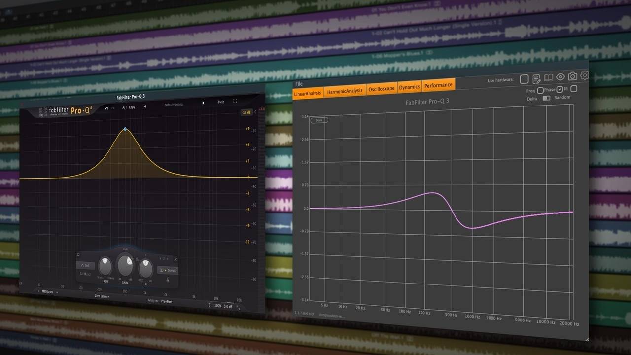

Low Cuts erzeugen Phasendrehungen und Ringing, beim Linear EQ noch schlimmer: Pre Ringing.
Deshalb können dir Low Cuts mehr kaputt machen, als du denkst zu reparieren.
Man sollte tiefer eintauchen und wirklich nur ganz fein Dinge rausnehmen, anstatt wie der Bezerker alles zu killen. Das wirkt sich am Ende nämlich auch auf den Mix aus und dann fragt man sich, wieso der Klang so dünn is.. aber wenn man das ganze Projekt voller Phasendrehung hat, schnell erklärt.
Ich hab jetzt während des Schreibens noch kurz nach einem Beitrag gesucht, da kannst dich mal reinlesen:
..mir is es sonst leider etwas viel zu schreiben, das is schon ein Thema wo man am Tisch gute 60/90 Minuten drüber sprechen kann.

Dass ein EQ über Phasenverschiebung funktioniert hab ich schon kapiert und Mr. Bill erklärt das hier auch gut.
Nur nicht bei Monosignalen (Bass). Wie kommt da eine Phasenverschiebung rein. Eher nicht zu sich selbst sondern zum Rest des Sounds oder?
Oder entsteht am EQ ausgang pseudo stereo? Also links/rechts gleiches Signal nur versetzt? Das wäre mir aber schon aufgefallen ;)
mono... ne, dann hast du es nicht verstanden. :)
es wurde oben leider unpraktischerweise über verschiedene "phasen" und probleme damit gesprochen, so dass man das leicht verwechseln kann. (weiß einer bessere deutsche worte dafür damit man das unterscheiden kann?)
was filter verursachen ist vereinfacht dargestellt folgendes: die phase (gehen wir nicht näher darauf ein wie man das definiert) des passbands ist anders als die des stopbandes.
wenn du z.b. einen lowpass filter hast, dann verschiebt sich da was im signal, aber tendenziell nur oberhalb der filterfrequenz. die bässe kommen so raus wie sie reingingen, die höhen werden dadurch, dass sie in der lautstärke abgesenkt werden, gleichzeitig auch "verdreht".
diese differenzen oder ungenauigkeiten kann man dann im extremfall deutlich hören, vor allem wenn die filterfrequenz nicht moduliert wird, so wie z.b. bei einem EQ, den man beim mischen einsetzt.
Wie linearphasige EQs funktioniern weiss ich, da ich Elektrotechnik studiert habe. Im Grunde muss man auch unterscheiden, mit welcher Flankensteilheit der Low-Cut gemacht wird. Bei Linearphasigen entsteht tatsächlich ein Pre-Ringing und da muss man sich einfach fragen, was nun schlimmer ist. Gerade bei Transienten möchte man wohl kein Pre-Ringing haben, bei Flächensounds mit langem Attack muss das nicht stören.
Beim FabFilter Q3 kann man ausserdem verschiedene Grade der "Linearphasigkeit" einstellen. Bei hohem Grad wird das Pre-Ringing ziemlich hörbar. Aber da kann man eine gewisse Mitte finden. Bei mir hats zumindest geklappt.
