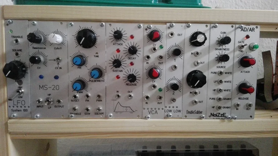

Hey Pete, ich hab vor 5 Monaten noch NICHTS außer mal nen kabel zusammenlöten mit Elektronik zutun gehabt !
Mein Rack (natürlich auch selbstgebaut) sieht mittlerweile so aus. Außer der ersten PSU (Stromversorgung) und natürlich meinem Beatstep Schätzchen untendrunter ist wirklich alles selbstgebaut:

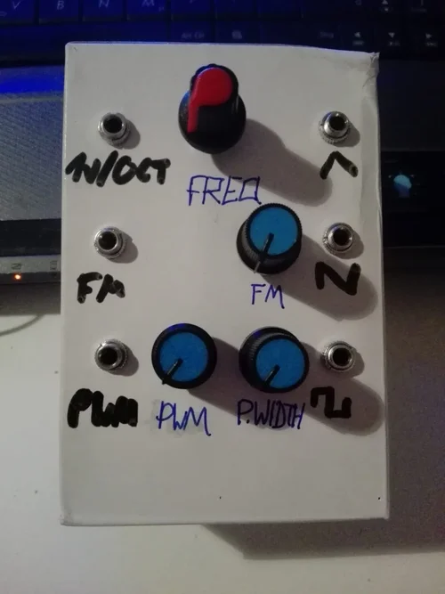

Angefangen hab ich so: VCO.jpg mit Pappschachteln !

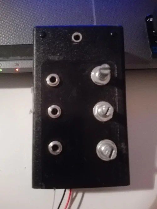

IMG_20200531_223315.jpg alten Laptop Ladegeräten als Gehäuse.
Wie schon geschrieben wurde, einfach mal anfangen, man kann auch ohne was von Elektronik zu verstehen damit anfangen und relativ schnell zu Ergebnissen kommen. Deinen ersten Oszillator bekommst du mit 6 Bauteilen und nem Stück Platine hin.

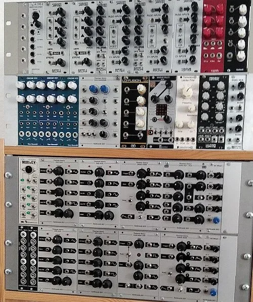

Als ich anfing hatte ich nie vor ein ganzes System zu bauen aber nach 3 Jahren stand es da.
Vor 4 Jahren kannte ich den Unterschied zwischen Strom und Spannung nicht mal, heute ist mir das meiste auch noch ein Rätzel.
Einige Module kamen gebraucht dazu und ein Schrank voller Bauteile hab ich nun auch....
Ich würde es wieder tun wenn Zeit ist.

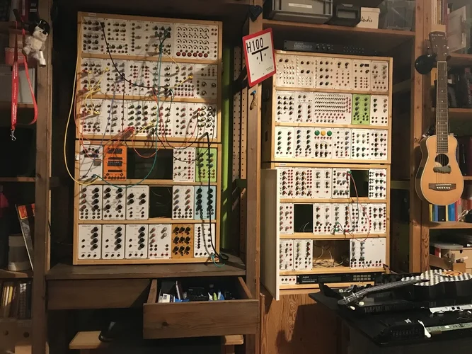

Trau dich ruhig - auch alles selber gebaut .
Aber irgendwann wird das Gehäuse zu klein .......
