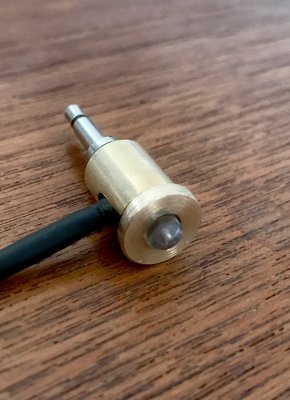

Dabei ist mir aufgefallen, dass mich bei Langzeitpatches normale Eurorack Kabel beim Knopf drehen stören.
Es gibt natürlich gewinkelte Kabel, jedoch leider wieder nur aus Kunststoff.
Die puristische Ästhetik der Mooer Patch Kabel für Gitarreneffekte fand ich sehr ansprechend,
also habe ich ein wenig getüftelt und gefräst und bin zu einem Ergebnis gekommen.
eurorack_patch_angled_led_01.JPGeurorack_patch_angled_led_02.JPGeurorack_patch_angled_led_03.JPG
Der Stecker ist von Neutrik Rean, der rest aus Messing – Wird noch schmaler und verchromt.
Eine Schraube dient als sichernde Zugentlastung
und eine Prototyp bedingte Öffnung darin habe ich für eine LED inklusive Widerstand genutzt.
Somit kann man auch sehen, ob und wie stark Signal durch die Verbindung geht.
Zu den normalen und den LED Köpfen könnte es noch eine dritte Variante mit Buchse geben.
Mich würde nun einfach mal eure Meinung interessieren,
und ob ich mal mehrere davon bauen (lassen) soll.

Was mir auffällt: der Übergang vom Kabel in das Gehäuse macht auf den Bildern einen scharfkantigen Eindruck...
Hey Jeltz, danke für deine Nachfrage!
Scharfkantig ist nur der Prototyp 01. Ich bin kein gelernter Metallbearbeiter. :)
Falls es eine Serienproduktion geben sollte, ist diese natürlich entgratet und schonender zu den Kabeln.

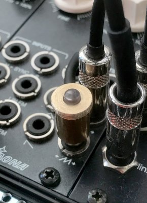

Ich finde die Idee auch sehr gut und würde mitbestellen, gerade die LED-Variante hilft sehr bei Signalverfolgung.
Was mir grad noch durch den Kopf geht: versuch, den Steckerkörper ein wenig schlanker zu gestalten.
Ist dieser zu dick, könnte es Probleme beim herausziehen aus dicht gepackten Buchsenbereichen kommen, da man tw.nicht mehr richtig greifen kann.
D.h. es sind gedanklich gerade alle Buchsen - in deinem angehängten Bild auf der rechten Seite - gesteckt.
Ich stelle mir gerade vor, wie ich mit meinen Wurstfingern versuche, den einen Stecker aus der Mitte rauszufummeln. ;-)
Edit: Wer lesen kann... :achso:
Wird noch schmaler
Alles gut

Die Breite entspricht den Neutrik Rean Steckern, die Schraubenenden werden auch so schmal wie der Rest.
Ich versuche eine möglichst kompakte Lösung, v.a. auch für langzeitliche Patches zu schaffen.
Für schnelles gepatche sind die normalen Kabel wahrscheinlich besser geeignet.
Ich würde sagen, die Mischung machts.
Die LED ist übrigens auch so einzubauen, dass sie nicht herausragt, sondern plan abschließt.

@louiewavo, vielen Dank für Deine Initiative, ein paar Anmerkungen:
Ich bin selbst ein großer Freund von "Langzeitpatches" und benutze dafür die gewinkelten Tendrils-Patchkabel. Die bilden für mich die maximale Größe (genauer: Breite), die solch ein Stecker haben darf. Alles darüber wäre schlicht zu breit, selbst die Tendrils sind teilweise sehr schwer zu greifen bei Modulen, in denen viele Buchsen eng beieinander stehen (wie z.B. beim OD ER-301).
Angesichts dieser Enge brauche ich keine LEDs, sondern viel lieber einen möglichst dünnen, aber gut zu greifenden (geriffelten?) "Dorn" auf dem Stecker, der es mir ermöglicht, auch in sehr "engen" Patches gezielt einen von anderen Steckern "eingekreisten" Stecker herausziehen zu können – etwas was z.B. in diesem System ein Ding der Unmöglichkeit ist, ich muss dann immer "umgebende" Stecker rausziehen, um einen der "eingekreisten" Stecker herausziehen zu können:
Falls es stattdessen aber unbedingt LEDs sein müssen, und diese auch noch zweifarbig sein sollen, um positive und negative Werte anzeigen zu können, bitte ich um eine Farbwahl, die auch für Rot-Grün-schwache Menschen funktioniert (immerhin sind 10% der männlichen Bevölkerung von einer Rot-Grün-Schwäche betroffen).
Das mit dem Dorn ist auch eine gute Idee – die LED könnte sogar der Dorn sein?
Eventuell lässt sich die Deckelschraube noch dementsprechend anpassen.
LEDs haben meiner Erinnerung nach eine glatte Oberfläche, die den Fingern nicht ausreichend Halt bieten wird beim Versuch, einen Stecker herauszuziehen.
Schau Dir mal die geriffelte Oberfläche der Knurlies an (gibt es in M3 und M2.5), bei denen rutscht man nicht ab.
Jo, das wäre genial...irgendein Knubbel oben dran zum Greifen.
Vielleicht so ne Art "Türknopf" aus Acryclas? Angeraut für besseren Griff? Dann könnte die LED durchleuchten.
Wie kommts, dass du dich für Messing und Chrom entschieden hast? Wäre Edelstahl nicht günstiger und u.U. besser?
Das war Prototyp bedingt. Ich habe auf industrielle Normteile zurückgreifen müssen.
Wenn man sie in Produktion gibt, sind andere Metallarten kein Problem denke ich.
Die Stecker sollen auf jeden Fall freundlich zu Allergikern (Nickel) und möglichst ohne Chemie herzustellen sein.
Daher bietet sich Edelstahl wohl gut an, danke dir! :)
