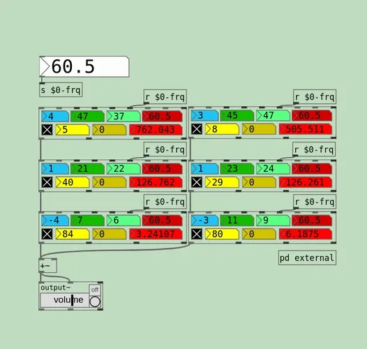

hier nochmal mein patch wie ich ihn in dem anderen fred beschrieben habe und ein beispielmix. damit werde ich jetzt die nächste zeit rumspielen, corona sei dank.
hab mich mal 2 nächte hingesetzt und was programmiert was ich für den definitiven verständlichsten FM synth halte. dreipolar.yamaha. das sind 6 oszis die FM und AM können und entweder als osci oder lfo genutzt werden können. was einfach das gleiche ist. die können beliebig verdrahtet werden und alle parameter frequenzmodulieren.
notable improvements:
- wellen können via dem oktavschalter beliebig runtergepitched werden und sowohl tremolo als auch vibrato machen. das hab ich nie verstanden warum ein fm synth das nicht kann, bei yamaha geht maximal faktor 0.5.
- wellen könne auch im pegel rauf und runtergeschoben werden dh. assymmetrisch sein. damit kann man die abgefahrensten frequenzauslöschungen machen. wenn ich euch die wellenformen im den beispieltrack anseht, der erste sound sind zwei versetzt sinus.
- AM ist eine vereinfachte version von FM weil es nur die frequenz verdoppelt. klingt viel brauchbarer für keyboard instruments für meine ohren.
- keine numerischen begrenzungen in den parametern. phasenmodulation in modulationstiefe 1000 klingt auch cool.
- das harmonische prinzip. alle frequenzen sind über multiplikator und divisor verwandt, auch die modulationen. was ihr hier hört sind nur verschiedene versionen von 60,5 hz die man fast beliebig stacken kann. 121 bpm bassdrum drunter und fertig ist der dubtechno. wenn ihr keine integers verwendet dann klingts halt so disharmonisch wir viele fm synths.
noch zwei nächte und das könnte ein polyphonic keyboard synth sein. interessiert mich aber nicht so in dem zusammenhang. abschliessend kann man nur sagen dass yamaha flaschen sind und zwar seit ca 30 jahren :)
Anhang anzeigen dreipolar.yamaha.mp3
rot ist die grundfrequenz und die resultierende frq der oszis. blau ist ein oktavschalter der beliebig rauf und runter geht. grün sind divisor und multiplikator, der harmoniegenerator. gelb ist modulationstiefe und zentrum dh die wellen können rauf und runtergeschoben werden. da baue ich jetzt noch einen sequencer mit envelope, sinusshaping und saturation ein. yamaha bringt das nicht in den nächsten 40 jahren, jedenfalls das ist was theoretisch ginge mit FM und da hört man schon dass das was wir für fm halten nur 0,0001 % der möglichen sounds sind.

Zu Pure Data fehlen mir die Erfahrungswerte, daher kann ich mit deinen Grafiken nix anfangen, Frequenzen bitte in Ratio/fixed etc. ... alles andere ist mehr oder weniger unbrauchbar, wenn man vernünftig/gezielt mit FM arbeiten will.
Die Grafik du geposted hast, hat mit Sampling&Co zu tun, bei FM würde ich eher probieren die eigentliche Quellwellenform (typischerweise aber nicht beschränkt auf - Sinus) und nicht die komplette Engine zu reduzieren.
ja, das ist ja gerade der punk bei meinem setup. alle frequenzen sind in harmonischen verhältnissen weil die ganzzahlig sind. die beiden grünen felder sind nicht herz sondern frequenzteiler und frequenzmultiplikator. das dunkelrote ist die grundfrequenz.
stimmt, die spiegelfrequenzen spielen bei jedem synthetischen signal eine rolle. bei fm eben besonders weil wenn die seitenbänder sehr breit werden wie in dem white noise patch sofort spiegelung eintritt. auch wenn freqenzen negativ werden, also die linken seitenbänder werden sie um null gespiegelt und tauchen als negativ im hörbereich auf.

Bin was die Theorie betrifft kein Spezialist, aber ich denke bei nichtlinearen Sachen lässt sich das nicht vergleichen, da entstehen Seitenbänder die sehr weit über die Grenzfrequenz hinaus gehen, selbst bei sehr hohen Abtastraten.
Welche Null, Nullinie, Null Hz? du sprichst aus meiner Sicht in Rätsteln, lebst imho in deiner eigenen kleinen Welt. Dein ganzes Posting ist aus meiner Sicht komplett rätselhaft, so lange du die Sachen so spärlich erklärst. Da sind Farben, damit man drunter dann auch sowas wie 'ne Legende packt. Auch wenn ich die Einstellungen anhand des Audio bei normalen FM-Synth antizipieren kann, so fern die Beispiele vernünftig im Browser funktionieren würden - aber da kommt nix ;)
guter einwand. ich setz mich mal hin und mach das didaktischer, das ist ja gerade sinn der übung dann verstehe ich das auch besser.
in der grafik zu spiegelfrequenzen gibts eine null in der mitte, das ist null herz. S ist die samplefrequenz, S/2 ist die nyquist frequenz, dh die maximal frequenz die du abbilden kannst. alles theoretisch errechneten frq über S/2 landen gespiegelt um S/2. die können auch unter Null gespiegelt werden, dann kommen sie im hörbereich als negativ an. einfacher so?
das ist echt wichtig zu verstehen wenn man wissen will warum fm so "krass" bei hohen modulationsindexen klingt.

das konzept mit dem upsampling würde ich z.b. noch mal überdenken wollen. ;-) und bei der these, dass AM eigentlich FM ist, komme ich dann ganz ins schwitzen.
ob ein haufen zahlen ohne beschriftung, die man mit der maus bedienen muss, schon einen preis für den besten zugang verdient hat, da wäre ich mir nicht so sicher. ich denke der physische DX7 mit seinen 50 tastern und 3 wheels würde dagegen haushoch gewinnen.
(bei der these, dass AM eigentlich FM ist, komme ich dann ganz ins schwitzen.)
also ich plädiere für ein telepathie interface. das würde viel platz auf dem bildschirm sparen. (oder den bildschirm)
scherz beiseite: wie gibt man dem user makros, die er sich komplett selbst bauen kann, ohne dass das vorhaben absurd wird?

mit dem upsampling meine ich folgendes: einen DSP subprozess hochzusamplen macht nur sinn, wenn dort dann auch mehr als 2 berechnungen seriell durchgeführt werden, bevor es wieder rausgeht.
mach dir damit bei FM nicht allzuviel mühe, da sind andere auch schon dran gescheitert.
das mit dem "vibrato" ist witzig.
das probem dabei ist, dass ja jeder OP entweder carrier, modulator, oder nichts von beiden sein kann.
ein "vibrato" würde dann jeweils etwas völlig anderes machen.
außerdem macht es im grunde genommen das gleiche wie ein modulator. nur eben mit 5-8 Hz.
diese funktion irgendwie von anderen abzugrenzen ist schier unmöglich. ;)
das ist bei mir in der that der fall. jede samplerate scheint irgendwie anders zu klingen jedenfalls bei mir. 1024 upsampling klingt definiv anders als 1. die frage ist eher ob meine cpu da mitmacht.
ich denke eher, dass die frage ist, welchen sinn das überhaupt haben soll.
du benutzt ja immerhin schon mal cos~ statt einem wavetable und erreichst damit bereits eine quasi-ideale qualität.
wenn du jetzt das signal erst auf 45 gigahertz bringst und dann ohne antialisingfilter wieder zurück auf CD qualität gehst, dann könntest du auch gleich ein wavetable benutzen.
noch eine bemerkung zum "vibrato". das kannst du ja heute getrost so lösen, dass du es als "effekt" hinten drauf rechnest (i.e. mit einem tapping buffer) dann besteht auch keine gefahr mehr, dass sich da durch "falsche anwendung" ungeplant der FM klang verändert.

@lilak: Kein Ton bei den Videos Deiner ersten Post, aber Bewegung in den Videos ist zu sehen.
na supi, ogg ist ja eigentlich inzwischen standard. gut dann mach ich die nochmal in flac. mal sehen, muss halt unkomprimiert sein sonst kann man den HED (high end dirt) nicht wirklich beurteilen, oder mp3/320?
vieles von dir kann ich auch inhaltlich nicht nachvollziehen, verstehe die semantik oder überhaupt den anlass nicht.
das geht vielen so du solltest mal meine frau fragen. ich meine eigentlich alles genauso wie ich es schreibe minus des boshaften sarkasmus. einfach am ball bleiben, ich bin didaktisch begabt :-0 der sinn des ganzen dass ich ein ziemlich ernsthaftes trio names dreipolar betreibe in dem wir uns nur mit ganzzahliger harmonik beschäftigen.

der weitere sinn ist dass ich in der krise insommiös geworden bin und nachts was zu tun brauche. ich stehe also gerne von ca 01:00 bis 06:00 für detaillierte rückfragen zur verfügung,
jein weil alle oszis gesynched sind, dh sich über ganzzahlige teiler (grüne felder) auf die grundfrequenz beziehen. das ist eben dann kein effekt sondern polyrhythmik. je nach zahlen, wenn du den goldenen schnitt eingibst dann eben nicht. soundbeispiele folgen. alles ist möglich, mayaha!
