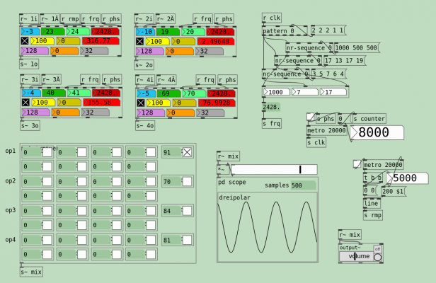

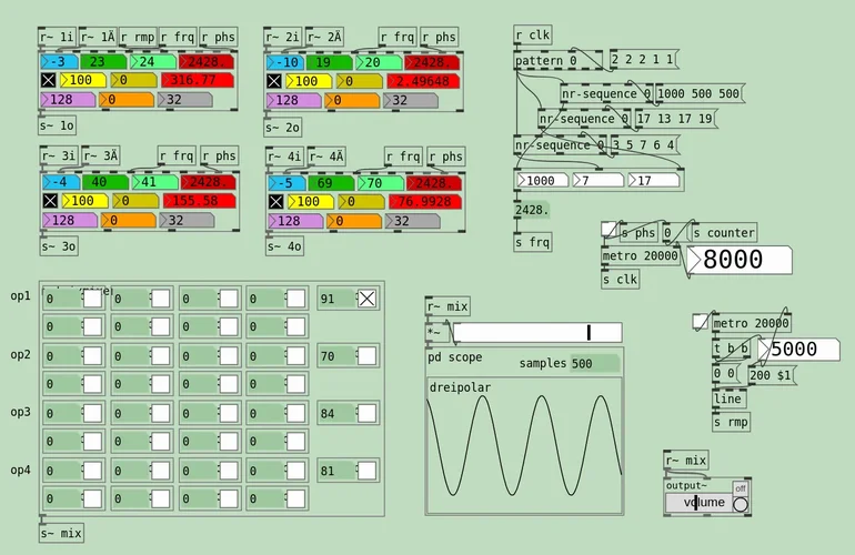

dreipolar.yamaha sieht inzwischen so aus. 4OP erst mal sonst blick ich da nicht mehr durch. unten ist ein matrixmixer mit AM und PM pro op, damit geht auch selbstmodulation und crossfeedback. damit kann jedes der vier signale mit allen anderen und sich selbst gemischt werden. 4x4x2 möglichkeiten also vorsicht.
recht oben ist ein dreipolarer pattern sequencer der aus drei zahlenserien jede menge frequenzreihen ausgibt. in der mitte ist die clock dazu. unten ein oszilloskop, rechts davon eine ramp generator für modulationen und ganz rechts unten der output.
die oszis machen inzwischen sinus und pulse train und können mit einem bitcrusher mit ecken versehen werden. so wie beim dx7. das graue feld ist der oversampling faktor.

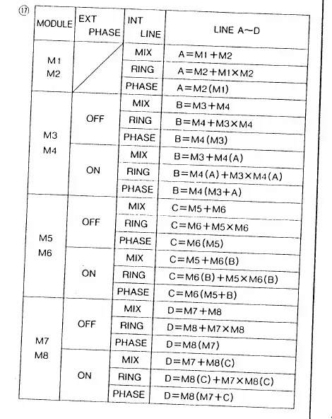

jau stimmt, hier ist der synthesesetup des casio vz wie im manual beschrieben, acht oszis die man immer paarweise mischen, phasenmodulieren und ringmodulieren (AM) kann. das kann man dann beliebig mischen und mit envelopes einfahren. da stimmt der begriff auch nicht weil das steht A=M2+M1xM2 und das ist AM und nicht RM. die japaner wieder, keine ahnung. vz kommt bestimmt!
der unterschied zwischen RM und AM ist nur dass bei AM der carrier noch da ist und die sidebands nur halb so laut sind. das ist nur eine frage des amplitudenverhältnisses zwischen carrier und modulator. kann man in dreipolar.yamaha ganze einfach beides einstellen. dr. 110, sie haben das wort.
