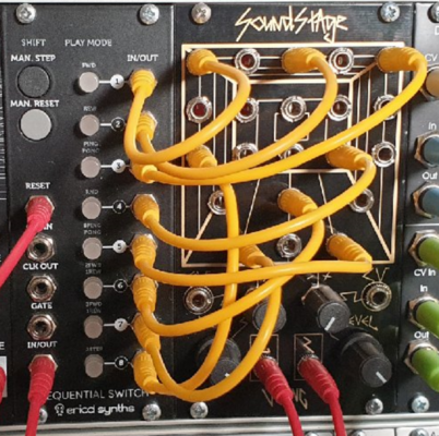

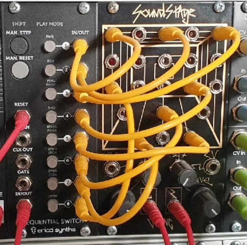

ok, dann hier mal eine konkrete Idee:
"Audio kreiselt im Panorama"
gebe ein beliebiges Audiosignal in den Input eines sequential switches
löse über Modulation (Clock, LFO) ein weiterspringen auf den nächsten switch aus
verteile die Ausgänge des switches auf die Panoramaeingänge des Soundstage worng
der hat ein stereo out
hier kreiselt dann das eingeschliffene Audiosignal kreisförmig im Panorama.
geht nur bei stereo, macht spass - wäre mit weiteren effekten anreicherbar

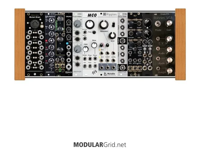

Bei mir ist ein individualisierter subtraktiver Synth entstanden, den ich jetzt auch so lasse, das hat sich mit probieren und immer wieder tauschen entwickelt.
Dann habe ich mir noch ein 60er Case zusammengestellt mit völlig anderem Ziel, nennen wir es mal "rhythmische Texturen."
Da hab ich dann wirklich sehr klar geplant. Ein Modul mit vielen Clockteiler Ausgängen, eins für synchrone LFOs, digitalen VCO mit schönen Morphing Möglichkeiten
(ALM MCO, richtig cool und nicht zu teuer) MI Ripples Filter und Klangbau Röhren VCA, mit dem auch schöne AM Effekte gehen. Das war dann sogar preislich im Rahmen und man kann sehr schnell schön wabernde Loops erzeugen.
Klingt spannend, zeig doch mal!

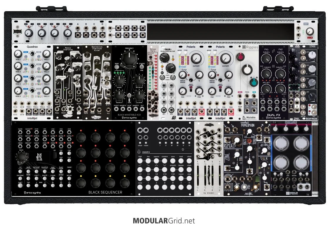

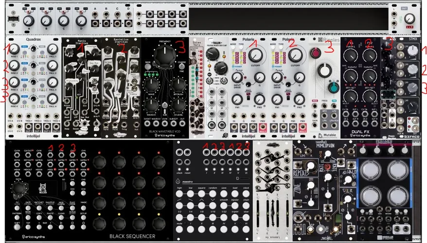

So sieht mein aktuelles Performance Case aus, noch kleinere Lücken, aber bisher kam noch nicht der Bedarf nach was zusätzlichem auf.
Vielleicht noch ein paar Worte zu meinen Gedankengängen:
  • Synthstimmen
    • Es waren 3-4 Synthstimmen geplant
    • Jede Stimme muss mit wenigen Handgriffen radikal zu verändern sein und generell eine sehr hohe Sweetspot Dichte haben
    • Der Aufbau ist dabei bewusst straight gedacht Synth -> Tuner -> Filter -> FX
    • Die klangliche Überraschung kommt dann durch die Oscis selbst und oder die Modulation
  • Aufbau
    • Kabel müssen mittig verlaufen (Tatsächlich wäre das Make Noise Case spannender gewesen, aber zu wenig Anschlüsse und zu wenig Power)
    • Dem Gedanke untergeordnet sind auch einige Module raus geflogen, besonders jene die über das ganze Layout Anschlüsse verteilt hat
      • Das Mimeophon ist da eine Ausnahme, da ich in der Regel kaum einen der Anschlüsse nutze und damit sind eigentlich die wichtigen Anschlüsse oben
      • Auch beim Modbap verzichte ich überwiegend auf Modulationen und besetze eigentlich nur die Ein- und Ausgänge (Routing ist dann Befaco -> Modbap -> Output)
    • Das Routing ist immer stringent gleich, so dass da möglichst wenig Verwirrung entsteht (ich hoffe das kann man erkennen)1627288024249.webp
  • Und ebenfalls wichtig, so wenig Shift wie nur irgendwie möglich.

finde ich logisch.
Klingt komisch, aber ich ordne auch so an dass die kabelwege
so sind dass die Bedienelemente ohne Fingerjoga zu erreichen
sind. Kabelstress wird es immer geben - aber eine gut überlegte
Anordnung hilft.
Ich finde nur den Sequencer für drei spuren zu breit.
Mit dem nerdseq/expander bekommst du auf die gleiche
Breite 6cv/trigger + 16 Trigger EXP + 16 CV EXP
