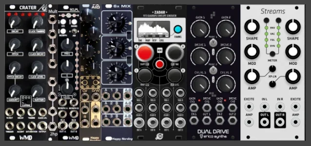

Nebenbei hab ich mir noch eine dekadente Modular-Groovebox aufgebaut und da ist das natürlich ein Traum. Runtergebrochen sieht die Kette da in etwa so aus:
Die Kick splitte ich im Mult, ein bisschen EQing im SCLPL, rein ins Reverb weiter ins Dual Drive (moduliert vom Zadar der vom Kick-Gate getriggert wird), wieder EQing im SCLPL, Sidechaining und Shaping im Streams, dann Mix von Kick und Rumble im 6xMix und damit wieder ins Dual Drive. Klingt natürlich fett... Kostenpunkt: 1k€ :selfhammer:
Wenn ich mal mehr Zeit hab, gibt's mal ein paar Beispiele.
