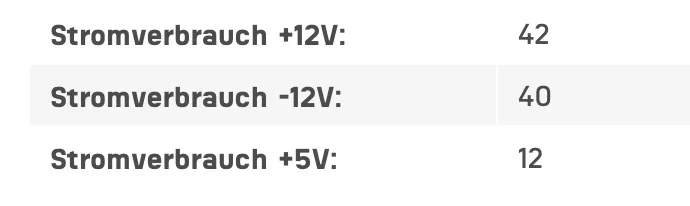

Ich will mir bald den Flame Q Slider kaufen um hauptsächlich die Cutoff und resoknöpfe meiner Eurorackfilter und vieleicht etwas ADSR bequem und effektiv per Fader rocken kann. Jetzt meine Frage: sehe ich das richtig daß
ich für das Fadermodul keine Stromversorgung brauche weil die Spannung ja durch nur Kabel geht und das Gerät selbst keine Welle erzeugt bzw. wohl auch keine Kondensatoren enthält wie z.B. eine Hüllkurve.!?
der Gerät ist auch ein CV Recorder.. braucht also Strom
Ah..so , ok! Danke für die Info! Weiß du zufällig ob es anstatt diesen kurzen Bandkabelnbäumen auch etwas gibt das ca. 5 mal so lang ist und flexibler, also Rundkabel? Ich möchte den Slider gerne vor meinem Midikeyboard stationieren.
Ich les nix davon dass es CV-Recorder wäre -> https://schneidersladen.de/de/flame-qslider
Der QSlider ist eine analoge CV-Quelle mit vier 60-mm-Fadern.
Der Regelbereich der vier Schieberegler kann mit zwei Min/Max-Potis eingestellt werden.
Das Min-Poti bestimmt die Ausgangsspannung, wenn sich der Schieberegler in der Nullstellung befindet, und das Max-Poti bestimmt die Ausgangsspannung, wenn sich der Schieberegler in der Endstellung befindet. Der Schieberegler reguliert nun zwischen diesen beiden Spannungen. Dadurch kannst du den Regelbereich einschränken und hast dennoch den gesamten Regelweg des Schiebers zur Verfügung.

M.i.a.u.: Rolo
müsste man sich selbst bauen.. sollte aber keine Drama sein
ein kleines Minicase In der Nähe deines Keyboards aufzustellen , erschien mir aber die bessere Variante
M.i.a.u.: Rolo
Wenn es nur für zu Hause ist, dann würde ich einfach entsprechend langes 20-poliges Flachbandkabel nehmen.
Das Buchsenmodul kommt ins Modularsystem, das Fadermodul kommt zum Keyboard. 10 Pole nimmst Du für die Stromversorgung, und 10 Pole für die Verbindung zum Buchsenmodul. Die Aufpressbuchsen auf die Flachbandkabel sind nicht schwer zu montieren.
