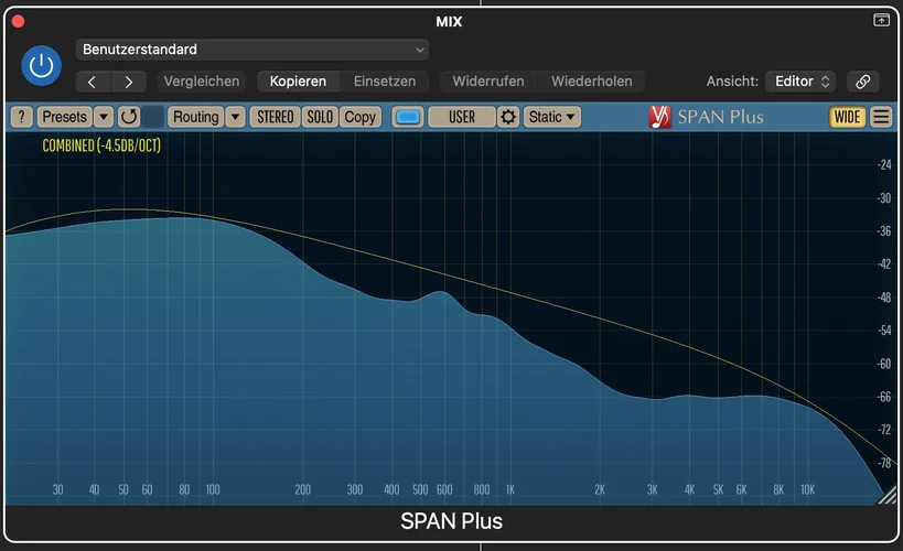

Würde sehr kleine Boxen kaufen, mit Kopfhörer abmischen und mit einem Analyzer Tool arbeiten. Im Voxengo SPAN Plus kann man sich eine 4.5db Kurve einblenden. Schmiegt man Frequenzen (Smoothing + lange AVG Zeit) an den höchsten Punkten ungefähr an diese Linie an, liegt man praktisch nie verkehrt. Mit dieser Referenzline kann man auch wunderbar die Lautstärke von Einzelinstrumenten eines Drum-Kits voreinstellen. Die ganzen Tone Balance Tools nutze ich daher gar nicht mehr, da man sich zu sehr an den Referenztracks orientiert. In einem professionellen Raum kann man natürlich besser arbeiten, ist ja klar, aber wer hat den schon.

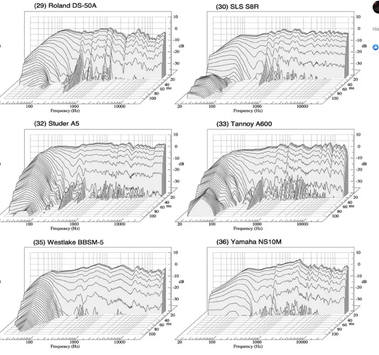

Und alle haben natürlich einen Bassreflex. Selbst bei den gut designten KH120 liegt der Decay bei ca. 60ms. Diese Diagramme zeigt man deshalb auch nicht so gerne.
Selbst Bobby Owinski hatte mal in seinem Buch (Mischen wie die Profis) empfohlen Socken in diese verdammten Öffnungen zu stecken.
Hier mal ein Vergleich zu den NS-10M ohne Bassreflex, da kann ansonsten Bassfallen aufstellen bis der Arzt kommt:

Kurze Erklärung: Ein Bassport ist ein Loch vorne oder hinten am Lautsprecher. Durch das kann der Bass entwischen und man braucht Bassfallen, um ihn wieder einzufangen. Bei Monitoren ohne Port ist das nicht notwendig, da der Bass ja in der Box gefangen bleibt.
