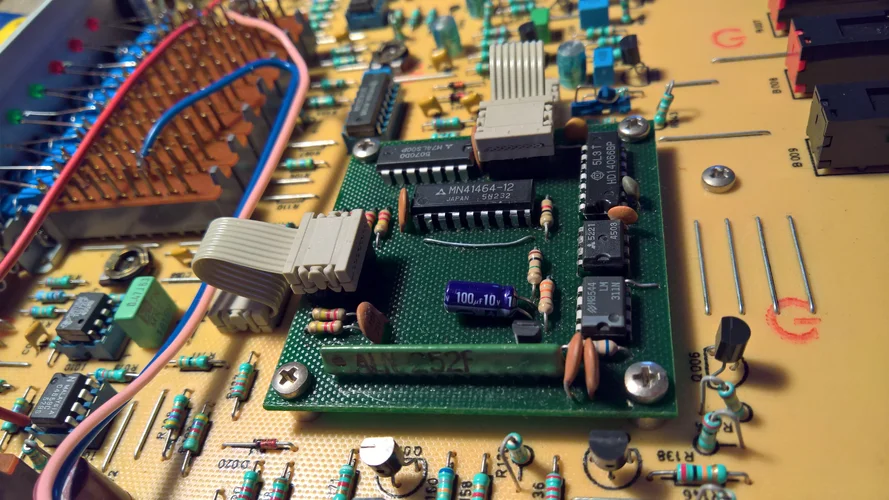

Aber erstmal ein Stapel Bilder für die Nachwelt.

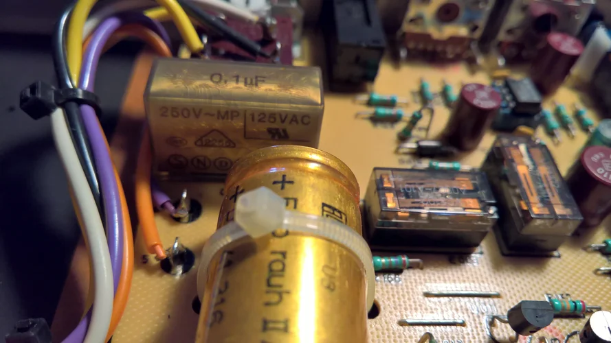

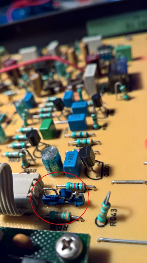

Man beachte das markierte Platinenbefestigungsteil (?), kannte ich so noch nicht.

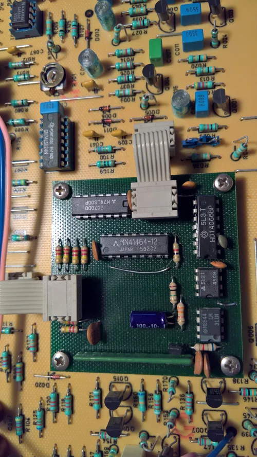

Das Teil in der Mitte ist das Delay. Wie gesagt, sehr speziell. Eben kein AD Wandler, dann Logic mit RAM und dann ein DA Wandler, sondern einfach ein paar beliebige Chips.
MN41464-12: Static RAM
HD14066BP: Quadruple Analog Switch/Quadruple Multiplexer
74LS00: Quad 2-Input NAND Gate
M5221: DUAL J-FET INPUT OPERATIONAL AMPLIFIERS
LM311: single high-speed voltage comparators
Das muss etwas wie ein 1-Bit AD Wandler sein, der den Bitstrom ins RAM schiebt und daraus fallen die Bits verzögert wieder heraus und werden irgendwie aufintegriert. Vorher und hinterher noch Compander und Filter gegen das Aliasing und fertig ist der Lack. Kein Schaltplan, wenn ich es recht erinnere. 2020 habe ich das mal angeschaut.
Scan später.

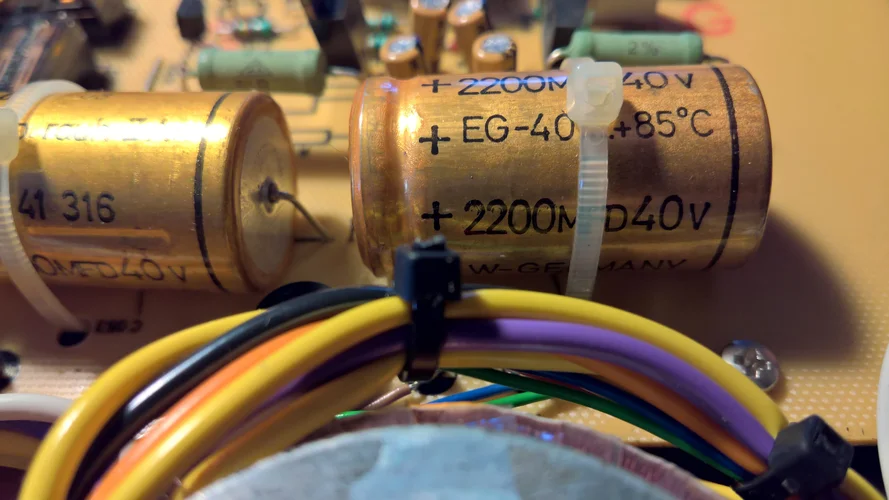

2000er-Elkos für die Spannung hab ich natürlich auch nicht da, 2200 mit 16V & 1000 mit 35V sind vorhanden.
Meinst Du das rot eingekreiste Teil?
Wenn ja, das ist eine Messbrücke, der Bügel kann zu Messzwecken geöffnet werden. Das war bei den alten Dynacord Geräten üblich.
Ah, ok, danke. Ist mir im CLS-222 nicht aufgefallen. Da hab ich aber auch nicht genau hingeguckt.

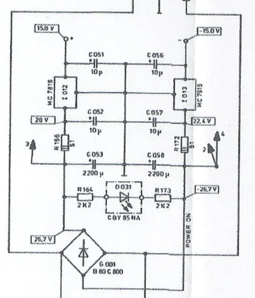

Hast Du ein DVM und ein Osci? Dann miss damit die Spannungen am Netzteil (DVM) und den Ripple (Osci). Wenn das normal aussieht, sind die Elkos im Netzteil nicht das Problem. Tantals sehe ich keine, mein Fokus wäre auf den vielen Sockeln, den Schaltern und Relais. Ebenso Steckverbinder. Oxyd macht hier gerne mal Probleme. Das 0.1 F Teil am Netzteil kann auch schnell mal hopps gehen, i.d.R. aber spektakulär mit Ausbeulung und Gestank, das sieht eher unkritisch aus.

Hast Du ein DVM und ein Osci? Dann miss damit die Spannungen am Netzteil (DVM) und den Ripple (Osci). Wenn das normal aussieht, sind die Elkos im Netzteil nicht das Problem. Tantals sehe ich keine, mein Fokus wäre auf den vielen Sockeln, den Schaltern und Relais. Ebenso Steckverbinder. Oxyd macht hier gerne mal Probleme. Das 0.1 F Teil am Netzteil kann auch schnell mal hopps gehen, i.d.R. aber spektakular mit Ausbeulung und Gestank, das sieht eher unkritisch aus.
Das sollten die 20 bzw 22.4 V sein, richtig?

Nope, wichtig ist, was hinten rauskommt. Das sind die +/-15Volt und sicher irgendwo noch +5Volt.

Die Clip-Leuchte brennt nach wie vor konstant & die Kupferspule wird superheiß. Kann die Spule selber defekt sein? Bruch in der Wicklung o.ä.?

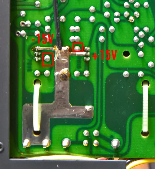

Hätte die 15V an den markierten Punkten messen wollen, passt das so, @swissdoc?

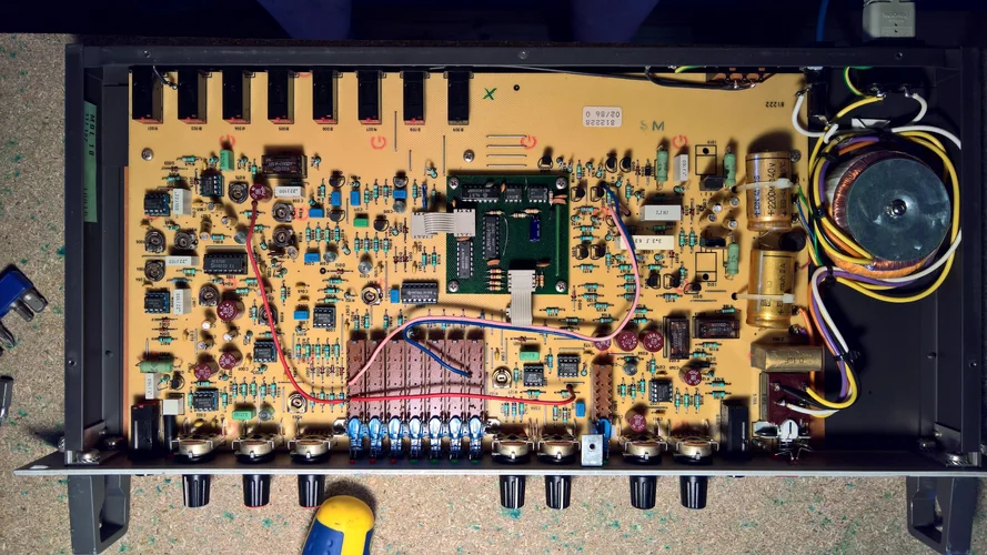

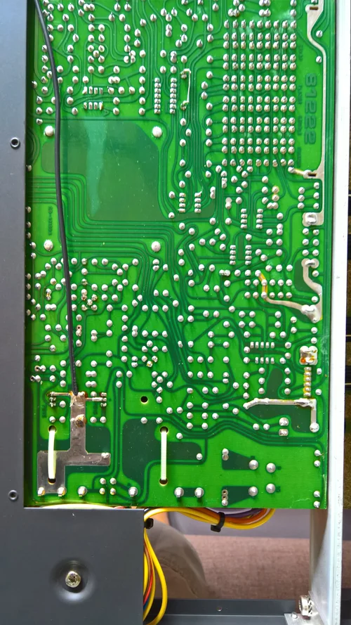

Platine von unten, spiegelverkehrt zum Manual:
Detail (-15 V sind da, wo Plus 15V sein sollten, sind -1):
