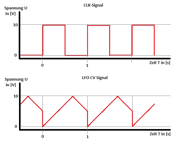

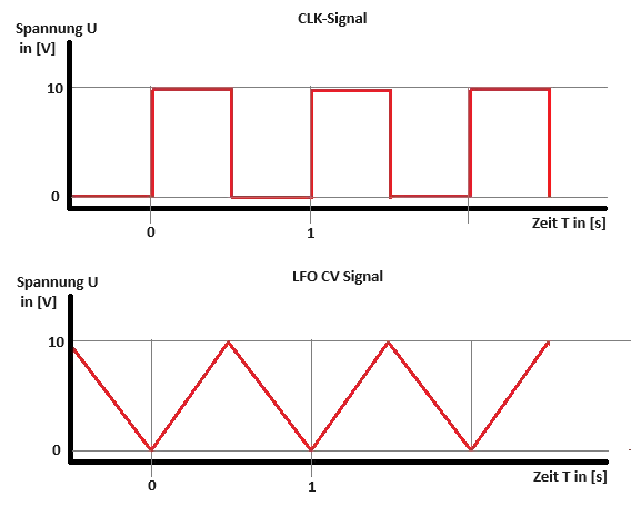

ich habe den Thread über die CLK-synchronen LFO gelesen und wusste natürlich sofort was gemeint war. Es sollen keine LFO sein, die ein Phasen-Reset haben, also mit jeder CLK-Flanke neu gestartet werden, sondern die Periodendauer des LFO soll immer neu berechnet werden, entsprechend dem Abstand zweier steigender Flanken der Rechteckwelle des CLK-Signales.
Wenn der LFO eine andere Periodendauer als das CLK-Signal hätte und nur durch das CLK-Signal geresettet würde, wäre die Ergebnis-Wellenform eine andere. Und zwar so:
Soweit dazu.

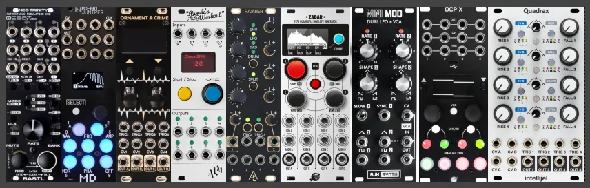

Nun möchte ich aber noch, dass in das LFO-Modul ein VCA eingebaut ist, damit ich die Amplitude des LFO direkt über das Modul selber steuern kann, ohne einen zusätzlichen VCA zu verwenden, also direkt über einen LFO-AMP-CV-Eingang. Das wäre doch cool, damit direkt das LFO-CV-Out-Signal zu steuern?
Kennt jemand solche Module? Kann das O_C (Ornament & Crime) oder das ALM Busy Circuits-PAM-PRO-Workout sowas?

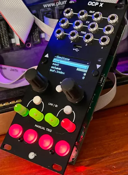

Das liegt daran, dass auf dem Modul „OCP X“ eine Software names „Ornament and Crime“ bzw. „Hemisphere“ läuft. Das ist eine Open-Source Software, die verschiedene Hersteller, unter anderem auch After-Later-Audio, verwenden.
Wenn du danach suchst, findest du das Handbuch und alle enthaltenen Funktionen.

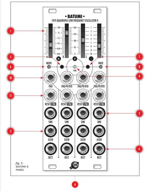

Der Batumi, kann leider keine LFO depth direct modulieren, soweit ich das recherchiert habe.
Jain, das geht nur im Quadratur Mode. Ansonsten regel ich das per externen VCA - davon habe ich ausreichend.
Verwende das Teil hauptsächlich wegen der verschiedenen Modis (Sync/ Quadratur/ Phase und Free).
M.i.a.u.: bbbbbbbbbb15452

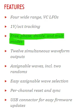

Welchen Mode meinst du? Ich sehe nur Free, Phase, Divide und Mult. Ansonsten habe ich leider in meinem kleinen Rack keine ausreichenden VCA.

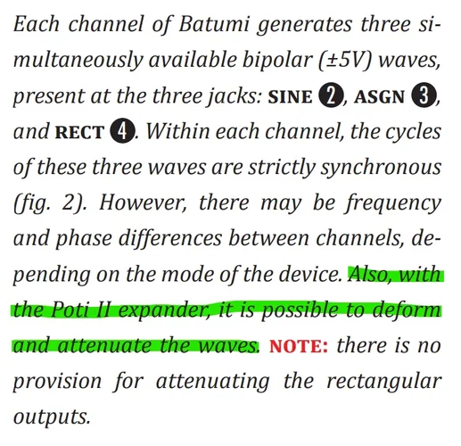

Soweit ich gelesen habe, braucht man den Poti II- Expander um die LFO Wellen abzuschwächen, also die Amplitude zu modulieren.

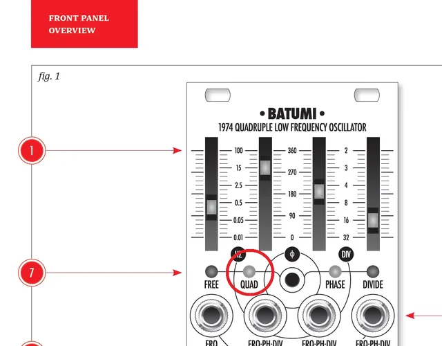

Na den, der auf dem Frontpanel steht und sogar eine eigne LED spendiert bekam:cool:
Im Manual ist das genauer erläutert, auf der Website fehlt diese Info.

Der neue Batumi-2 sieht anders aus:
Batumi-2 soll alle Eigenschaften von Batumi-1 haben, aber es gibt wohl doch einige Änderungen. Die Modes heißen anders. Und ich habe im Handbuch nichts gefunden, wie man die Amplituden modulieren kann. Da steht man braucht dafür das Zusatzmodul Poti II.
Könntest du mir im Handbuch zeigen, wo genau man den Amount / Level von einem LFO1 mit einer CV modulieren kann?

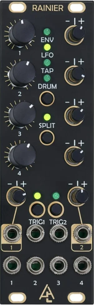

After Later Audio Peaks REINIER (8 TE) hat wohl auch zwei Kanäle mit CV gesteuertem Attenuator (VCA).
1713960264186.png1713960552902.png#

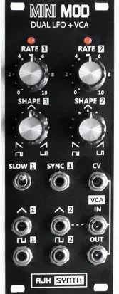

Auch das Modul DUAL LFO+VCA von MINI-MOD (10 TE) hat einen VCA eingebaut und der LFO1 ist syncbar zur CLK.
  • #28
Diese Möglichkeiten gibt es. Man muss nur noch auswählen (außer das QUADRAX zu groß ist)...
Ich tendiere in Richtung von dieser Ornament & Crime Variante namens PLUM-AUDI0 0CP-X den mir DJ Phazer empfohlen hat.
  • #29
Die Ornament&Crime Module wie OCP X von Plum Audio oder das uO_c von After-Later-Audio zeichnen sich dadurch aus, dass sie verschiedenste Firmware laden können, es gibt da eine sehr aktive Community, die diese entwickelt.
Ich hab d
Das ist ja sehr cool, man kann sich jetzt eine Firmware mit den liebsten Applets generieren lassen, wow!

Wie heißt dann der CV-Eingang für LFO-Depth?
Also, wenn ich das in den Manuals richtig verstanden habe, kannst du im Quadrature LFO Mode entweder über die Slider 2-4, oder per CV-Input "FRQ/PH/DIV" die Amplitude ändern.
2. QUADRATURE LFO MODE
..... Each subsequent LFO generates a wave that is 90° shifted in relation to the preceding one (90°, 180°, 270°). In this mode, sliders 2–4 and the CV inputs control the respective channel’s amplitude. .....
The frq/ph/div input allows the corresponding slider parameter to be voltage controlled (1V/oct).
Ich habe das Modul selbst nicht, also kann ich es nicht testen, aber sollte so eigentlich funktionieren. Die Anleitung ist vom Batumi 1.
