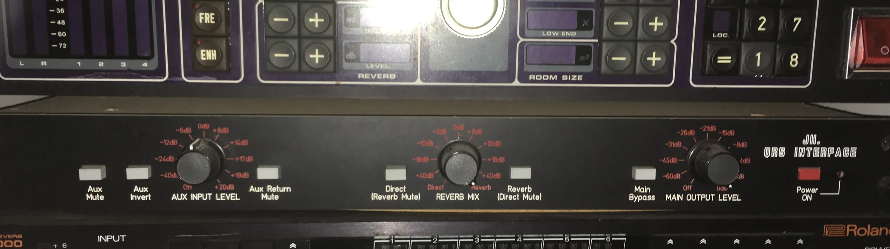

Kein Hall würde ich gar nicht sagen. Man kann durchaus einen sehr kleinen Raum als Reverb hinzufügen. Dieser sollte aber eher wie ein vollgestelltes Wohnzimmer klingen,
Ein +1 für die Aussage von Tom Noise.
Niemand will "keinen Raum". Der Trick ist ein "Glue Room", also ein künstlicher Raumeffekt, der ganz leicht auf allem (wirklich alle Spuren !) liegt. Im Prinzip kann man einfach die Stereo-Summe durch das Hallgerät geben, und dann eben den Orignal/Reverb-Mix auf 98% Original, 2% Effekt stellen. Das ganze vor dem Summenkompressor.
Kann man machen. Besser wäre es vielleicht, dieses vorher im Mix zu tun, so habe ich eine noch bessere Kontrolle.
