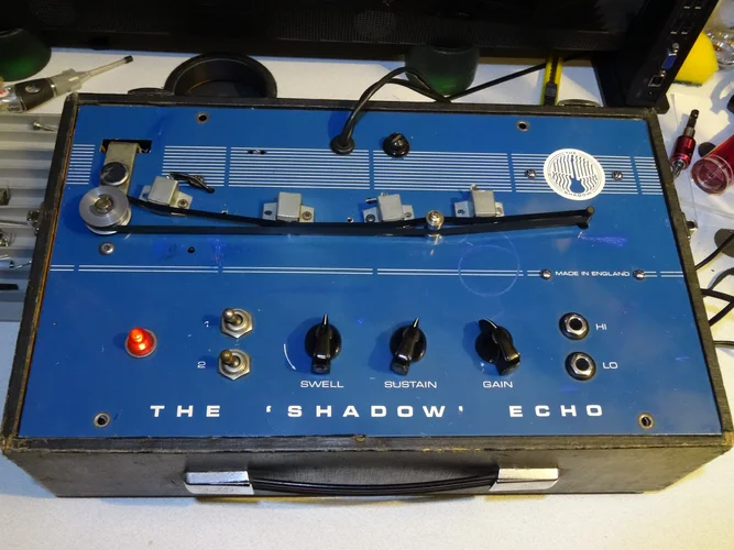

Das hier ist was ganz besonderes , frühe 60 er Röhre und anscheinend ein Prototype , normalerweise mit 2 Löschmagneten , hier mit Löschoszi .
So minimal es ist , klingt es echt super .

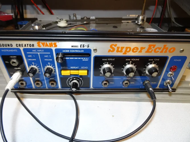

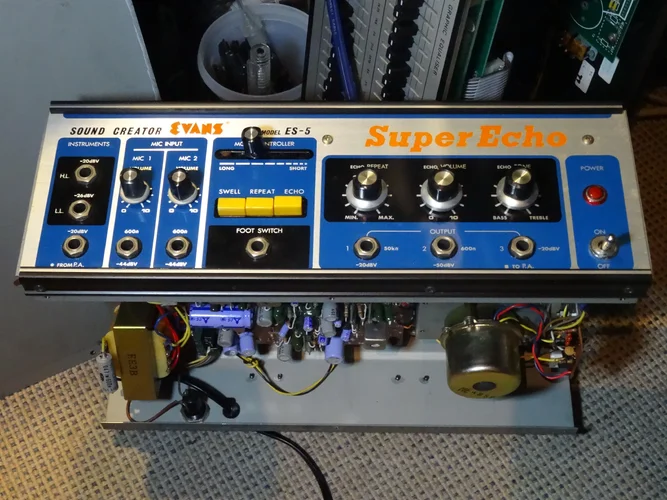

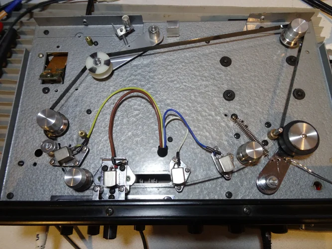

Endlich ist heute das ES5 angekommen, wollte ich schon länger da es Swell, Repeat, Echo UND Speed Control hat . Hat nur 4 Köpfe , wäre aber null Problem später zb. 2 Köpfe mit Kippschalter hinzuzufügen . Sind recht selten , leider auch immer teurer, hier nur 200 als defekt , weil das Band hinüber war , Funktion ok und wenig gelaufen .
Hat auch das lange Band in Schlaufen , wie die RE Modelle, weniger Wechsel, und weit besseren Bandlauf durch 3 gelagerte Alu Umlaufrollen ( Sehr Band und Kopfschonend! ) . Auch die Köpfe sind hochwertig und auf 1/4" ausgelegt.
Es muss nicht immer das gehipte und völlig überteuerte 780 sein , dieses hier ist ein ganzes Stück kleiner und somit auch transportabler , Federhall intern bräuchte ich auch nicht unbedingt. Auch die Elektronik ist voll io. Ein paar Kondis wechseln vermindert zusätzlich das Rauschen . Gut, das übliche wie Lager ölen , Justieren , dann ist das wieder für Jahre fit. Tiefstes 70 er Style, sehr schönes Design !
Beim kauf dieser Modelle unbedingt auf funktionierendem Motor achten , da die beim Verkanten gerne durchbrennen, sind nicht zu bekommen . (typisches Problem vom 780 er da die Schraube der Schwungmasse sich gerne lockert irgendwann ... das wars. ) das gute ist das bei denen überall sehr ähnliche Motoren drinnen sind, auch bei meinem Hawk Mirano Echo Chamber . Werde später noch ein paar Pixx nachschieben, da schon halb zerlegt ;-)
.... Nach weiterer Analyse musste ich leider feststellen das der Motor ziemlich runter ist und von dem Vorbesitzer durch komplett falsche Einstellung überstrapaziert wurde, geht zwar aber etwas schwächlich , zu dem kommt das der auch zu untertourig ist (Fehlkonstruktion). Auch die nicht vorhandene Bandzugeinstellung ist verwunderlich ( aktuell gelöst durch eine zusätzliche Rolle) . Jetzt verstehe ich auch warum das ES6 da ganz anders konstruiert ist . Ab 50% Speed läuft s gut , nur langfristig sollte da ein modernerer Motor mit der richtigen Übersetzung rein rein . Sound ist klar , definiert und sehr 3 dimensional mit ewig langen Echo Fahnen . Auch hier (typisch Evans) braucht es nur sehr leichten Band Auflagedruck (lohnt sich das richtig einzustellen ) was die Köpfe und besonders auch das Band krass schont . Sowas macht sich besonders bei kleinen Schlaufen schnell bemerkbar.
So, das ES5 IST eine Fehlkonstruktion , auch wenn wertige Teile verbaut , für die RE style Bandschlaufencassette ist der Motor einfach zu schwach , was den Gleichlauf zu sehr beeinträchtigt . Daher habe ich es umgebaut auf WEM Copycat style kürzere Bandschlaufe mit Spannrolle, alle Reibführungen durch Kugellagerrollen getauscht , Motor ersetzt , musste da ein Nova 400 kanibalisieren , der Formfaktor des ES5 ist aber super da total mini. Motor Speed Knob und Motor Stop nun auf der Front . Später kommt noch ein 3ter Play Kopf hinzu mit Kippschalter und auch ein stärkerer Motor , aber schon so deckt es die wichtigsten Echo Bereich ab . Durch den Schiebekopf und Speedcontrol ist es sehr flexibel .
