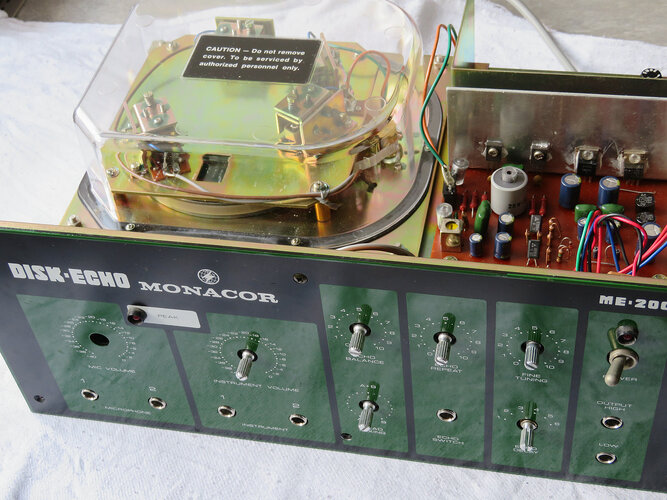

Das stundenlange Schrauben und Löten hat sich gelohnt! Das Monacor ME-200 Disk Echo ist wieder lauffähig. Als Ersatz für die kaputte Folie habe ich, wie angekündigt, eine 5,25''-Diskette geopfert und in den Rahmen eingeklebt und verschraubt.

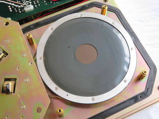

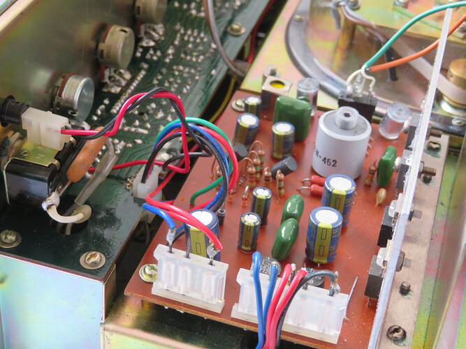

Hier sieht man, dass das Potentiometer für den Mikrophoneingang noch fehlt. Das ist vor ein paar Tagen kaputtgebrochen, wie zuvor schon das Potentiometer für Fine Tuning. Letzteres habe ich durch ein 16mm Poti von der Firma Alpha ersetzen können. Trotz der kürzeren Achse passt die Potikappe gut drauf, was mich sehr gefreut hat.
Ich habe auf allen Platinen die alten Elkos gegen hochwertige von Panasonic und Nichicon getauscht. Zwei Tantal-Kondensatoren wurden auch direkt ersetzt.

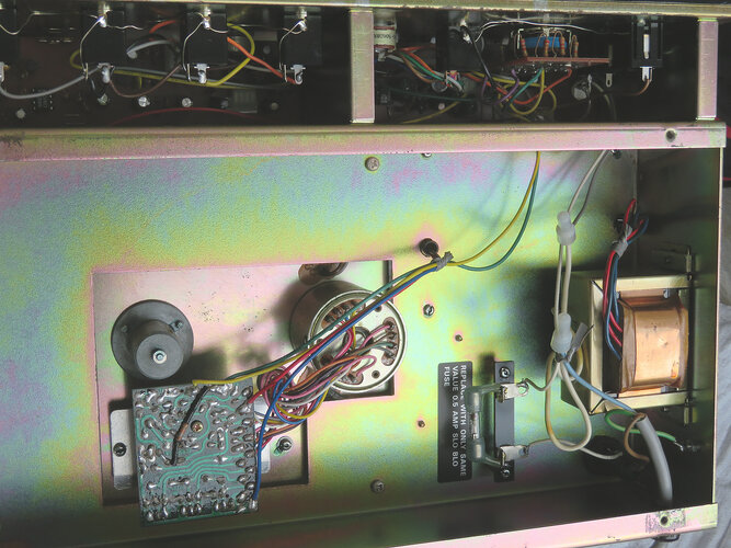

So sieht es von unten aus. Die neuen Klinkenbuchsen sieht man eher schlecht. Das sind allesamt neue Buchsen von der deutschen Firma Lumberg. Das sollte eine Weile halten.

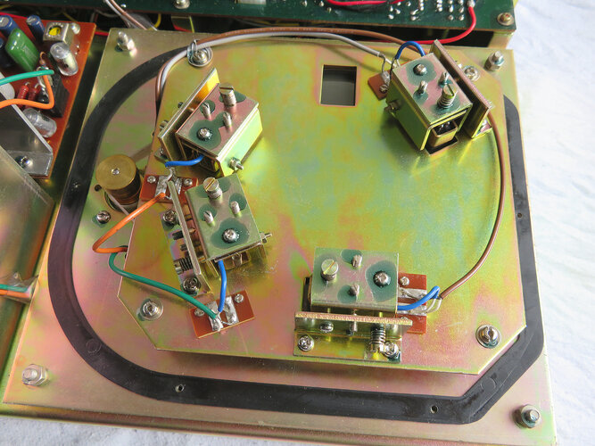

Hier die ganzen Tonköpfe. Die zwei Leseköpfe sind so angebracht, dass Kopf B die doppelte Echolänge von Kopf A hat. Mit dem Regler Head Mixing auf der Front kann man beides schön aussteuern und nette Effekte erzielen. Die Köpfe habe ich nach dem Fotografieren auch mal sauber gemacht. Das hatte ich bisher übersehen.

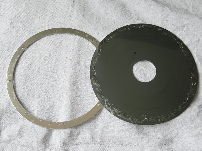

Das ist die Ersatzfolie der 5,25'' Diskette. Man sieht bereits an den ungleichmäigen Rändern, dass sie nicht ganz auf Spannung ist.

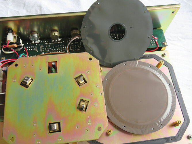

Darunter befindet sich die zweite Folie. Darunter wiederum (ohne Foto) ist eine hochgezogene Platte aus Metall.

UHU Kraft ist ein toller Kleber. Einseitig aufgetragen kann man ihn meist sehr gut wieder abrubbeln, was bei diesem Anwendezweck sehr hilfreich ist. Man kann den Kleber auch zweiseitig verwenden (beide Seiten einstreichen, 10 Minuten trocknen lassen, dann zusammenpressen), aber das hält dann so bombenfest, dass es kaum möglich ist, ihn wieder vernünftig zu lösen.
Man sieht außerdem, dass die Folie der 5,25'' Diskette fast denselben Durchmesser hat wie der Metallreifen. Ich musste nichts zuschneiden. Die zehn Floppy Disks von der Firma SKC, die ich mit Versand für knapp 10 Euro an Land gezogen habe, sind doppelseitig beschichtet. Ich weiß nicht, ob das möglicherweise für eine bessere Klangqualität sorgt als einseitig beschichtete Disketten, aber ich war von der Klangqualität sehr überrascht. Wenn der nächste Versuch besser funktioniert und es keine Unwucht mehr gibt, könnte ich mir vorstellen, dass ich weiterhin bei der Diskettenmethode bleibe und gar kein 2''-Tonband mehr brauche, das mir @fanwander angeboten hatte.

Beim ersten Versuch hat's jedenfalls nicht 100pro geklappt. Ich probiere es heute Abend/Nacht noch mal aus.
  • #90
Es hat ziemlich gut geklappt, dieses Mal. Die Folie liegt ziemlich straff auf. Das mit der Kühltruhe wird nur einen unbedeutenden Effekt gehabt haben.
