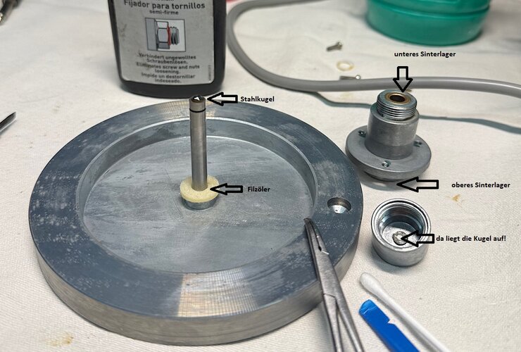

Was ich machen konnte, habe ich gemacht.
Teller noch minimal abgedreht, alles neu gefettet/geölt und auf minimales Spiel justiert.
Mehr geht bei dem Gerät nicht.
Köpfe natürlich noch entmagnetisiert.
Ich habe jetzt mal den Mini durchgejagt.
Funktioniert eigentlich ziemlich gut mit der Ersatzscheibe.
Aber man kann die Scheibe nicht so glatt festschrauben, dass sie Null Höhenschlag hat.
Aber meiner Meinung nach ist das zu vernachlässigen.
Wenn ich beim Return noch einen Lowcut bis allerhöchstens 150Hz setze, ist praktisch nichts mehr vom Höhenschlag wahrzunehmen.

Sitzt da oben auf dem Dorn eine Stahlkugel?
Federstahl-Band?
In der unteren Kappe ist ein Stahlplättchen auf der die Kugel rotiert.
Geschickter wäre es gewesen, es wäre keine flache Platte, sondern eine Schale im Durchmesser wie die Kugel.
Dann hätte man das seitliche "Eiern" schon mal fast wegbekommen.
Die Sinterlager oben und unten sind im Zusammenspiel mit der Achse nicht wirklich spielfrei.
Die Achse wird mit einem Sicherungsring und ein paar Teflonscheiben(0,1mm) fixiert.
Dann dreht man die Hülse mit dem Lagerplättchen auf das Teil mit den Sinterlagern.
Dadurch hebt sich irgendwann die Achse nach oben und läuft frei.
Zu viel hochdrehen erhöht irgendwann den Reibungswiderstand.
Also irgendwas dazwischen treffen, läuft gut und so wenig Spiel wie möglich, und dann fixieren.
Ich habe zum Fixieren jetzt eine kleine Schlauchschelle genommen.
So viel zu den Details. :)

Mit Justieren meinst du, das anheben der Höhe des Teller's mittels der "Gewinde- Kappe"...
Aber womöglich hättest man mehr Reibung/Verschleiss mit einer Schale.
Auf anderen Bildern hatte ich so etwas wie eine Imbusschraufe auf der Unterseite des Lagerdoms gesehen...könnte aber auch nur ein Angusskanal oder eine Zentrierung sein. 20250624_171240.webp
Das hatte ich auch erst gedacht.
In Wirklichkeit hat die flache Scheibe, auf der die Kugel liegt, nach unten ein M3 Gewinde, welches mit einer Mutter gekontert ist.
Also ist die flache Scheibe quasi eine M3 Schraube ohne Schlitz.
Und sicherlich gehärtet.
