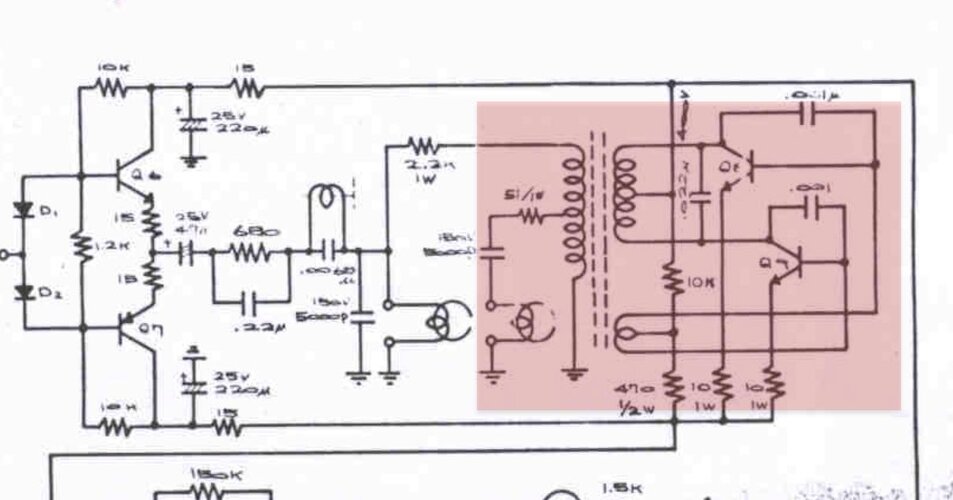

Es ist also generell so, dass der Löschkopf nur eine begrenzte Wirksamkeit hat? Und diese kann nicht wirklich erhöht werden? Feedback en masse ist also nicht das, was man dem Ding antun sollte?
Wenn die Kurve, die der Löschkopf umfährt kleiner ist als die Kurve, die bei der Aufzeichnung durchfahren wird, dann bekommt man die Magnetisierung nicht weg. Sagt mir meine physikalische Intuition. Und die Tontechniker von damals werden mit gutem Grund immer auf frisches Band aufgenommen haben.
Im weiter vorne verlinkten RPB Buch sollte man zum Prinzip eines Tape Recorders etwas lesen können. Ob man an der Effektivität des Löschkopfes etwas verbessern kann, müsste man im Schaltplan sehen können. Vermutlich ist das diese Ecke:
Ich sehe da auf die Schnelle nichts, mit dem man Frequenz oder Amplitude der Löschspannung ändern könnte. Ausserdem glüht man dann den Löschkopf weg. Wie schon weiter oben geschrieben, wenn man da keine Ahnung hat, Finger weg. Das wird ja nicht ohne Not so gebaut worden sein, wie es ist.

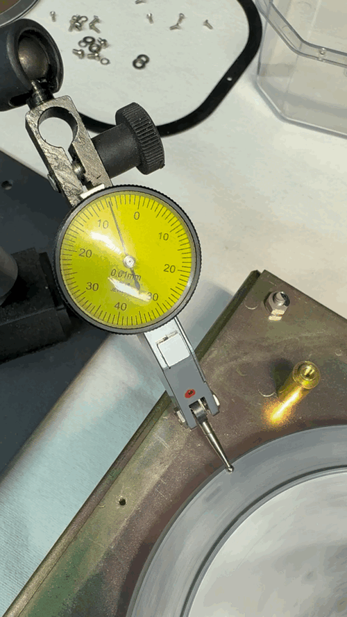

  • #140
Es gibt einen Höhenschlag von 0,1mm direkt auf der Folie gemessen.
Soviel kann ich schon mal sagen.

  • #144
Erstmal läuft der Teller nicht rund und zweitens hat das Lager ziemlich viel Spiel.
Das Gif zeigt den Höhenschlag des Tellers.
M.i.a.u.: fanwander, ppg360, Pepe und eine weitere Person

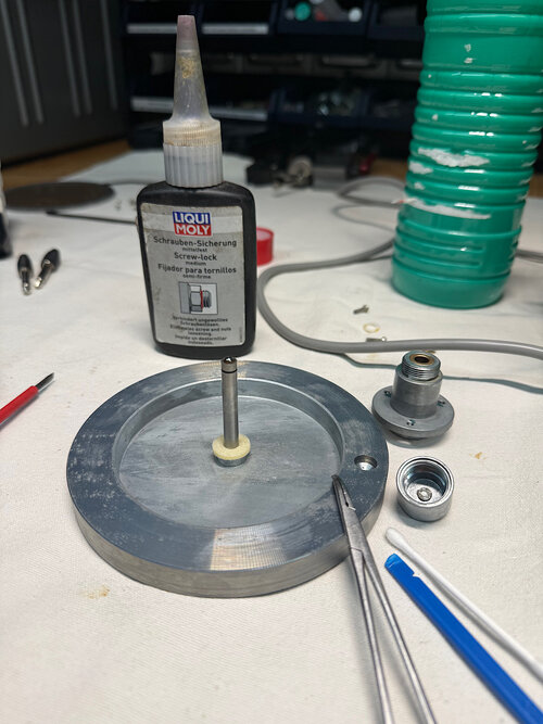

  • #146
IMG_4416.jpegEndspurt.
Durch das Lagerspiel zieht der Riemen die Scheibe links nach oben.
Jetzt habe ich es endlich geschafft das Lager zu zerlegen.
Erstmal alles gesäubert, altes Fett entfernt usw.
Netterweise ist das Lager justierbar.
Der Trick ist dann, das Lager daran zu hindern, sich zu verstellen.
Das hat scheinbar schon mal jemand mit Paketklebeband versucht.
Mit mäßigem Erfolg.
Mir fällt schon was ein.

  • #150
Was ich machen konnte, habe ich gemacht.
Teller noch minimal abgedreht, alles neu gefettet/geölt und auf minimales Spiel justiert.
Mehr geht bei dem Gerät nicht.
Köpfe natürlich noch entmagnetisiert.
Ich habe jetzt mal den Mini durchgejagt.
Funktioniert eigentlich ziemlich gut mit der Ersatzscheibe.
Aber man kann die Scheibe nicht so glatt festschrauben, dass sie Null Höhenschlag hat.
Aber meiner Meinung nach ist das zu vernachlässigen.
Wenn ich beim Return noch einen Lowcut bis allerhöchstens 150Hz setze, ist praktisch nichts mehr vom Höhenschlag wahrzunehmen.
