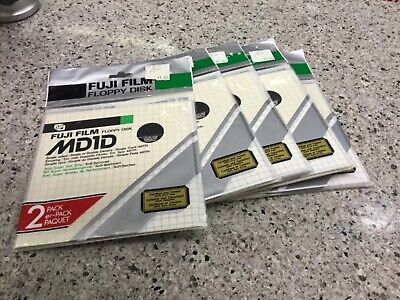

@swissdoc meinte ja, dass Single Sided Disketten besser geeignet sein könnten.
Ich schrieb Single Density. Auch, dass Single Sided i.d.R. auf beiden Seiten eine magnetisierbare Schicht haben, nur dass eine Seite nicht perfekt geworden ist und bei der Fehlerprüfung durchgefallen ist.

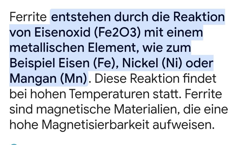

Meine Fragen:
Wie verhält sich Fe2O3 im Vergleich zu einem Ferrit in Bezug auf die magnetischen Eigenschaften
Mir geht es um die Nutzung als Beschichtung eines Tonbandes

Ah, ich hatte bisher nach 5,25'' Disketten mit SD geschaut und dafür auch extra mal die Speicher"größe" 360 kB in der Suche angegeben. Wenn ich eine 8'' Diskette kaufen muss, schaue ich nach SS SD.
  • #100
Ich habe eben im Keller meine C64 -Kiste durchstöbert. Meist sind das DSDD oder ein paar SSDD. Einige sind MD1D gelabelt, dort findet man dann z.B. diese:
Das sollte nun Single Density sein.
M.i.a.u.: Pepe
  • #101
Im Handbuch zur VC1541 wird als Disk Type SS SD angegeben. Passt also mit der Liste bei Fuji zusammen.

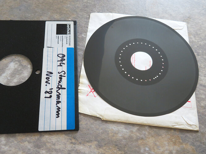

Hmmm. Wer hatte die Idee mit 8 Zoll Disketten? Das waren leider 25 Euro komplett für die Tonne. Das Problem ist, dass diese Disketten nur einen recht schmalen Ring mit magnetisierter Fläche haben, wie hier im Foto zu sehen ist. Die Tonköpfe würden nicht auf dieser Fläche aufliegen, sondern sich in dem Bereich zwischen der magnetisierten Fläche und den vielen kleinen Löchern befinden.
Der Entmagnetisierer ist gestern angekommen und ich hatte damit vorhin die Köpfe behandelt. So spontan würde ich sagen, dass es klanglich kaum was gebracht hat.
Ich probiere jetzt noch einmal eine 5,25'' Diskette aus und werde schauen, dass ich das Feedback wieder runterregle. Denn nach jeder vollen Breitseite Feedback wird das Rumpeln wieder intensiver.

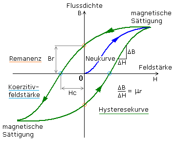

Die Hysterese-Kurve bei Magnetismus kennst Du?
Je mehr Energie du in die magnetische Schicht einbringst, desto höher ist die sog. Remanenz. Der Löschkopf hat nicht genug Power, die Remanenz dann wegzubekommen. Da funktioniert ja über das Durchfahren dieser Kurve bei immer kleinerer Leistung. Das ist bei der Drossel mit dem Vergrössern des Abstandes und beim Löschkopf, an dem das Band vorbeifährt ja das selbe Prinzip.
