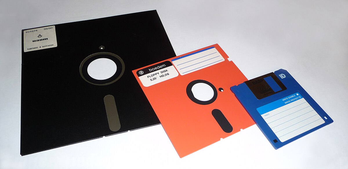

Ich weiß nicht, ob das möglicherweise für eine bessere Klangqualität sorgt als einseitig beschichtete Disketten, aber ich war von der Klangqualität sehr überrascht.
Es gab/gibt 5,25'' Disketten ja in Single Density, Double Density und High Density. Dann auch noch Single Sided oder Double Sided. In einem Floppy Laufwerk kann man beide Seiten getrennt nutzen, die Magnetisierung findet dort also jeweils auf nur einer Seite statt. Das geht in diesem Fall auch eher nicht durch auf die Rückseite. Angaben über die magnetischen Eigenschaften/Unterschiede konnte ich bisher keine finden, ausser, das SS und DS mehr oder weniger identisch waren, SD war halt nur auf der oberen Site als Error Free zertifiziert.
Info gibt es hier:
Vermutlich klingen die Single Density Disks am besten. Nur so aus dem Bauch heraus.
Die zehn Floppy Disks von der Firma SKC, die ich mit Versand für knapp 10 Euro an Land gezogen habe, sind doppelseitig beschichtet.
Mein erstes 10er Pack Floppy Disks für den C64 mit VC1541 hat mich DM 50 gekostet. Ohne Versand. Das musste man damals noch im Laden holen. Wobei dieses erste Pack hat mein Vater über einen Kollegen bezogen, der eine gute Quelle hatte.
