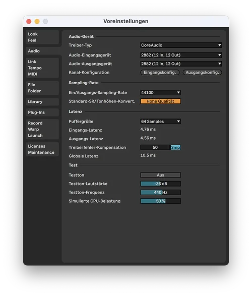

Zur Latenz hier meine Einstellungen aus Ableton Live 11 Standard, mit denen der Demo-Song ohne Knacken und Aussetzern wiedergegeben wird:

die Latenz ist so ziemlich heftig. Hab selbst auf meinen Apollo bei diesen setting nur 6,19 ms global Latenz.
Stefan Bahr meinte es gibt n neuen Betreiber der die Latenz nochmal deutlich drückt und wenn man es über MH-link statt USB betreibt ist die Latenz auch nochmal besser
