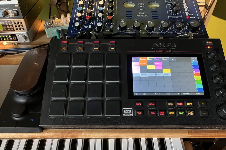

Zum Thema „Zugänglichkeit“:
Es kommt ja wirklich auch darauf an, wie jeder so am liebsten arbeitet, eher Step-Sequenz oder Live einspielen etc.
Ich z.B. kann mit Stepsequenzern wenig anfangen und spiele ohnehin fast alles live ein und bearbeite dann das eine oder andere nach.
Daher bedeutet das für mich etwas anderes. Habe mir daher den expressive e touché links neben der Live per USB angehängt. Funktioniert irre gut und bringt sehr organisch „Leben“ in Flächen / Melodielinien etc. Falls jemand die Kombi schon besitzt, unbedingt mal ausprobieren! 😊IMG_6031.jpeg
