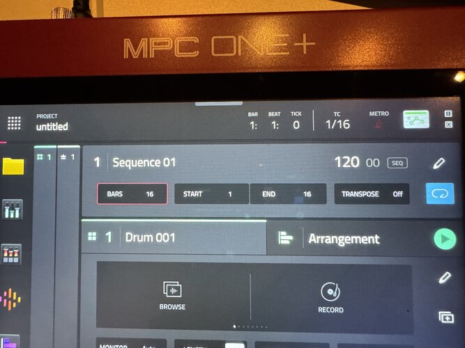

Kann mir jemand verraten, wie man bei der neuen Version jetzt die Tracklänge in Sequenz 2 anders einstellt als die in Sequenz 1? Ein kleines Männchen unter der Gehäusedecke läuft anscheinend durch alle Sequenzen und stellt die Tracklängen alle auf die der aktuellen Sequenz. Das Männchen war vor dem Update noch nicht unter dem Gehäuse...
  • #137
Es gingt nicht direkt darum, wie man es einstellt. Es ging mehr darum, dass in der neuen Version die Einstellung von z.B. Track 1 in Sequenz 1 die Einstellung von Track 1 in Sequenz 2 überschreibt. Wenn ich also in Sequenz 1 die Tracklänge von Track 1 auf z.B. 1 Bar stelle (Sequenz ist 4 Bar), dann ist Track 1 in Sequenz 2 auch auf 1 Bar gestellt. Wenn ich den dann da (in Sequenz 2) die Tracklänge von Track 1 auf 2 Bar stelle, dann ist danach Track 1 in Sequenz 1 auch auf 2 Bar gestellt. Es ist also nicht mehr möglich wie bisher für unterschiedliche Sequenzen unterschiedliche Tracklängen für den selben Track einzustellen...
  • #138
Jetzt kapier ich was Du meinst. Peinlich... :) mir war nicht bewusst, dass man das vorher pro Sequenz anders einstellen konnte. Ergibt aber Sinn... Könnte das ein Bug sein?
  • #139
Die Funktion gibts schon noch:
Sie befindet in der Track-Ansicht (neben der Arrangement-Ansicht) zwischen Monitor und Velocity, das bleibt dann auch Sequenz unabhänngig bestehen, solange die Länge des Tracks kürzer ist als die Länge der Sequenz, kann man das dort einstellen.
  • #140
Hab ein Weilchen gebraucht um es zu finden (heißt im Interface Grid-Ansicht). Da muss mann dann auch noch ein bisschen rumfummeln (oben wo die Cursor Position steht drauf drücken). Dann kann man tatsächlich die Looplänge des Track-PAtterns ändern.
Leider importiert er die alten MPC-Songs nicht richtig. Er nutzt die Tracklänge auf den Main View und stolpert dann drüber, dass man die nicht unterschiedlich einstellen kann. Viele meiner Sonst nutzen das Feature. Mit der neuen Option kann man das aber reparieren, indem man die Tracklängen auf "Sequence" stellt und das dann über die Loop Länge des Track-Pattern regelt...

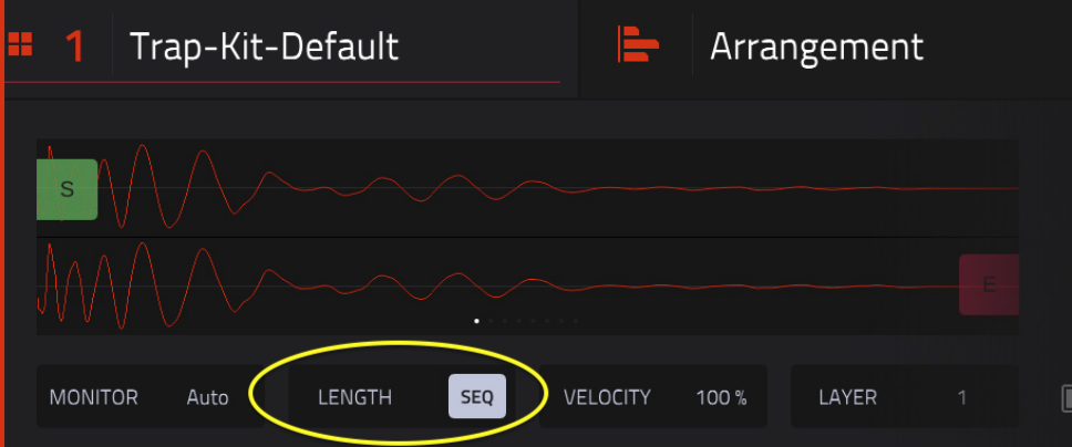

  • #141
Meinst Du das hier? Da ändert sich bei mir die Länge für den Track in allen Sequenzen, wie @DanDay auch beschreibt.
Die Loop Länge im Grid View ist offenbar individuell, aber der Sinn des Length Parameters im Bild erschließt sich mir nicht, wenn dies für alle Sequenzen gilt. Oder kann die Tracklänge jetzt unabhängig über mehrere Sequenzen gehen?
  • #142
Man kann die Tracklänge unabhängig von der Sequenzlänge einstellen. Da das ganze Looping im Hintergrund steht sollte man mit einem neuen Projekt anfangen,
ansonsten wird das schwierig.
  • #144
Ich halte es zumindest für eine unbeabsichtigte Nebenwirkung. Insgesamt hat man die Tracks jetzt etwas näher an die Logik der Force angepasst. Früher musste man bei der MPC für jede Sequenz alle Tracks neu definieren, was ziemlich nervig war. Jetzt übernimmt er die Einstellungen von Track 1 aus der vorherigen Sequenz auch für alle anderen Sequenzen. So dass man diese nicht ständig neu machen muss. Das ist insgesamt ein Zugewinn. Die Gleichschaltung der Tracklänge macht aber eigentlich keinen Sinn. Und wie gesagt dadurch können alte 2.X Songs die davon gebrauch machen nicht korrekt importiert werden...
