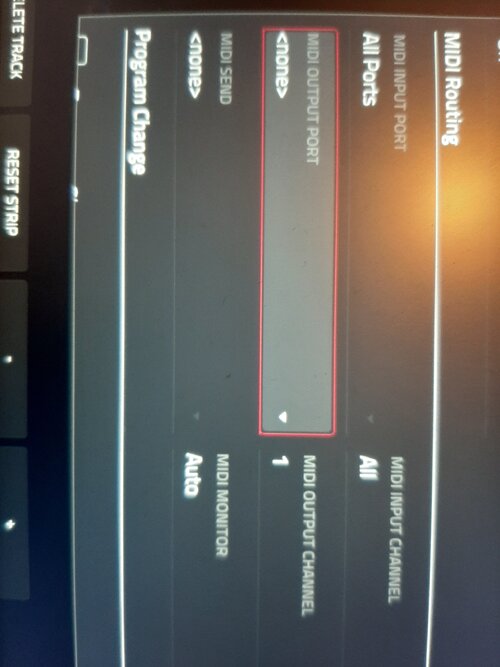

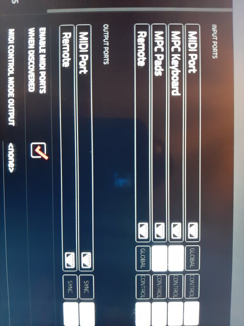

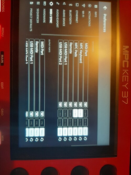

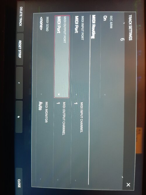

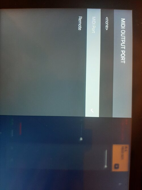

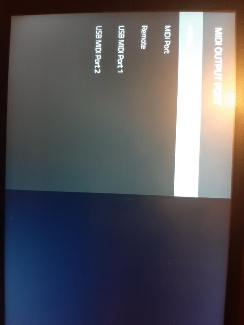

Ich bin gerade verwirrt. Ich habe das mpc key 37 und jetzt auch das mpc key 61 hier . Wenn ich einen midi track hinzu füge im Mixer, kann ich im mpc key 37 Midi oder USB Midi auswählen. Im Key 61 gibt es das nicht, da ist nur Midi? Ich meine es ist die selbe Version eigentlich, oder? Hat das noch jemand so? Danke.
  • #161
Wieso im Mixer? Das macht man im Track View. Unabhängig davon sollten aber an allen Stellen alle Auswahlmöglichkeiten zur Verfügung stehen.
Normalerweise kann man USB MIDI aber auch nur dann auswählen, wenn dort ein Gerät angeschlossen ist, das erscheint dann aber mit dessen Namen. Wenn nicht, mal die Einstellungen in Preferences/MIDI prüfen.
  • #162
Hab ich :-) . Hier mal die Bilder.. und in den midi einstellungen wird das im mpc key 61 nicht angezeigt als USB, nur normales Midi im Gegensatz zum mpc key 37.. hab mal den Support von Akai angeschrieben..

  • #163
Aber ich sehe das die control surface Versionen unterschiedlich sind. Bin ich mal gespannt was der Support sagt :-)
  • #165
Danke, aber das wäre ja echt kurios. Das mpc key 61 hat ja auch USB Anschluss und mit Anpassung der Control Surface Version im key 61 sicher auch machbar irgendwie analog dem 37er.. zudem das optimal wäre im Verbund mit Hardware und vst synth Computer Daw mit den 61 Tasten.. zumindest war das mein Traum :-) sonst bleibt nur ans mpc key 37 ein Midi keyboard davor schalten, wenn 37 zu wenig sind, was leider wieder Platz weg nimmt.. na mal sehn ob der Support raus rückt ob da was geplant ist, sonst geht's leider zurück zum Händler falls nicht.. Danke für das Video.
  • #166
Das ist explizite dem Key37 vorbehalten auf Grund anderer Hardware.
Ich hab das schon an anderer Stelle geschrieben, aber gerne hier nochmal:
Die Hardware ist NICHT unterschiedlich. Eine aktuelle Standalone-MPC besteht aus 3 Parts, die alle ihren eigenen Prozessor nebst Firmware haben, und der USB-B Anschluß wird zwischen diesen Teilen per Script umgeschaltet. Alles, was Akai gemacht hat, ist die Umschaltung zu erweitern, damit die Key 37 MIDI über USB-B auch im Standalone-Modus senden/empfangen kann, was sonst nur im Controllermodus funktioniert.
@Ron12 Ach so, Du meinst den USB-B Port - das geht derzeit nur bei der Key37.

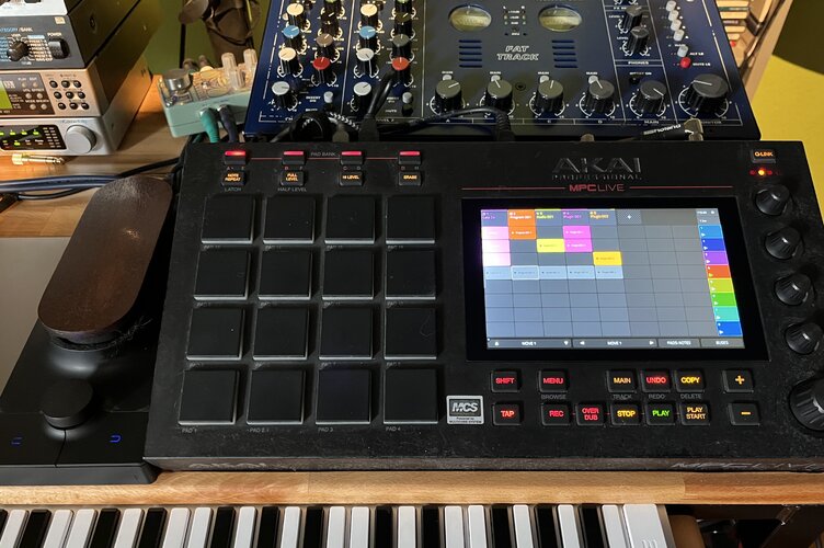

Daher bedeutet das für mich etwas anderes. Habe mir daher den expressive e touché links neben der Live per USB angehängt. Funktioniert irre gut und bringt sehr organisch „Leben“ in Flächen / Melodielinien etc. Falls jemand die Kombi schon besitzt, unbedingt mal ausprobieren! 😊IMG_6031.webp
