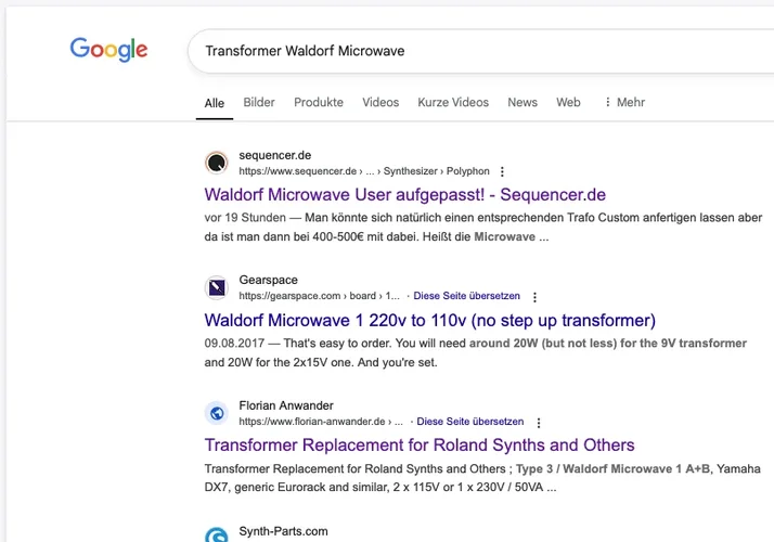

Hallo Hans,
in einem anderen thread wurde gezeigt, wie man den Trafo sachgerecht durch ein Standard-Trafo ersetzen kann. Außerdem hat Florian einen passenden Trafo nachfertigen lassen.
Somit lassen sich die Microwave gut reparieren. Dennoch ist Dein Hinweis mit den Elkos natürlich sehr valide.

Oder eine andere Möglichkeit, die ich schon mal angewendet habe: original Netzteil komplett still legen und ein Schaltnetzteil-Modul (z.B. von Meanwell) mit den benötigten Spannungen einbauen. Trafo raus. Wenn die benötigten Spannungen nicht zu exotisch sind eigentlich kein Problem und die Kisten sind oft so klein, dass sie locker in eine Gehäuseecke passen.
Oh super, dann bitte mit Link. hab lange erfolglos gesucht.
Aber 3 Elkos tauschen ist definitiv einfacher und günstiger als einen Trafo zu ersetzen, deshalb mein Hinweis :)

Florians Homepage kommt auch nicht direkt als erster Eintrag bei der Google Suche, bei der Recherche nach einem passenden Ersatztrafo.
Dritter Eintrag
(allgemeiner Tipp für Google Suchen für technische Sachen, v.a. Elektronik: Nie auf Deutsch suchen, immer auf Englisch)
