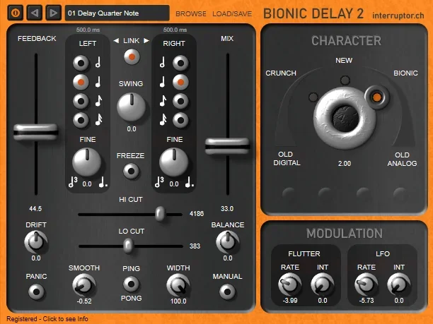

Bionic Delay 2 - VST3 64bit für WIN
Kurze Durchsage in eigener Sache: Ich habe mein Dub-Delay Plugin endlich als 64bit VST3 fertig gestellt.
Die handliche Bedienung wurde beibehalten und viele neue Features eingebaut:
  • Klang stufenlos einstellbar von neu bis steinalt, wahlweise im analogen Stil (Sättigung, Gleichlaufschwankungen, Bandrauschen) oder digital (tiefe Bitzahl / Samplerate)
  • Swing Timing: jede zweite Delay-Iteration wird verzögert oder vorgezogen
  • Freeze
  • Manual Mode für direkte Zeiteingabe und extrem kurze Delayzeiten bis in den Bereich von Chorus/Flanger-Effekten. Dies ermöglicht auch die Verwendung als reinen Charakter-Effekt (Sättigung/Overdrive, Bitcrusher, Samplereduktion)
Mehr Details und die Demoversion gibts hier:
http://www.interruptor.ch/vst_bionic_delay_2.shtml
Einführungspreis EUR 9.- bis Ende September

Wo im Signalweg sitzt die Charakter Emulation ? FeedbackSchleife oder am Input ?
LG
Es ist Teil des “Transports”, wie bei einem richtigen Gerät, d.h. jedes einzelne Echo durchläuft erneut die Charakter-Sektion und tönt etwas mehr prozessiert, als das letzte.
Zieht man das Feedback auf 0 runter und stellt die Delayzeit auf den Minimalwert, hört man nur die Charaktersektion alleine, ohne Delay/Echo.
Gefällt mir sehr gut - einfach zu bedienen. Die wichtigen Sachen sind da ohne Schnick-Schnack. Mal eben schnelle Anpassungen möglich. Besonders gefällt mir die Character-Abteilung mit dem Modus-Dial. Macht Spaß und toller Einführ-Preis.
