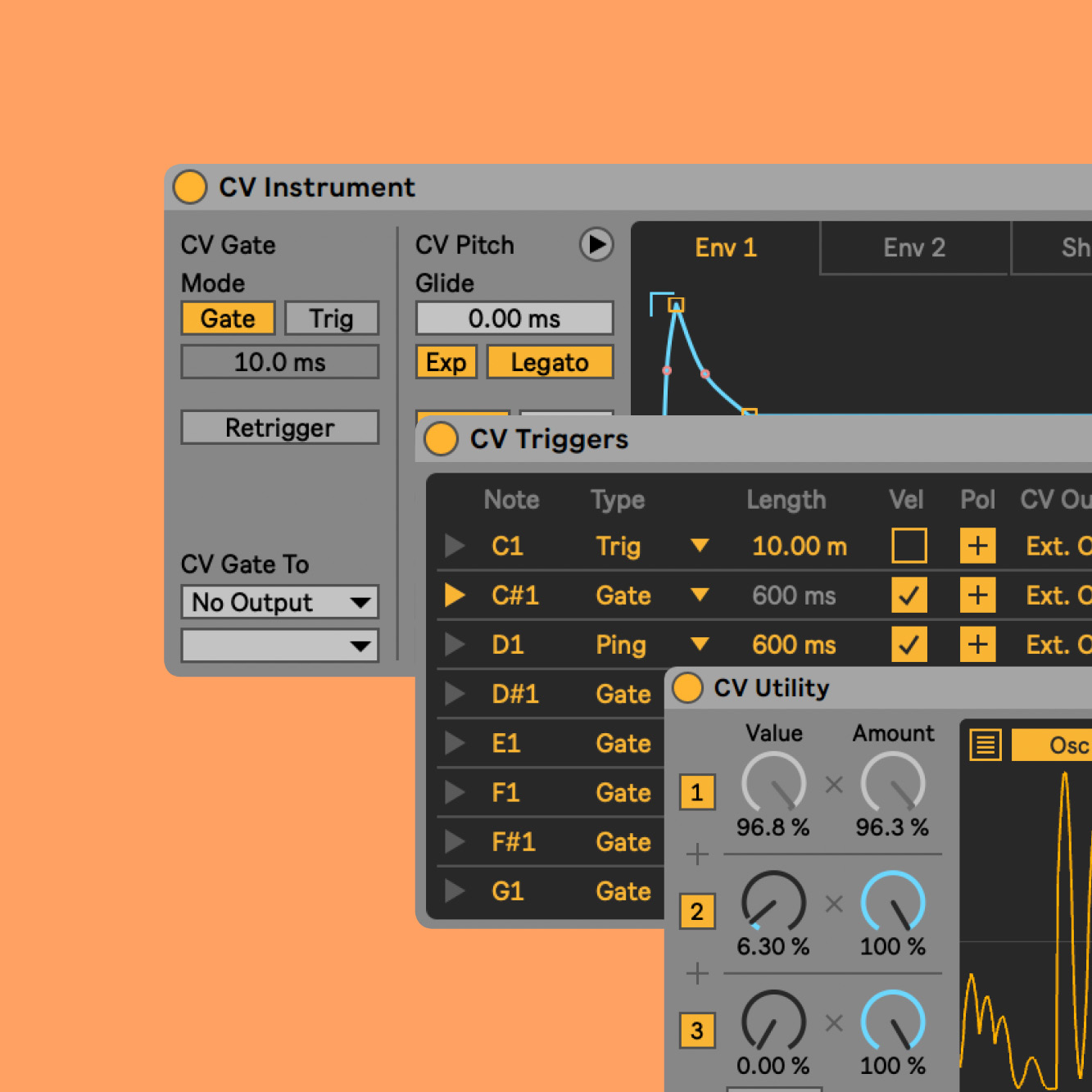

Möchte man mehrere Modulationsquellen (LFOs, Envelopes,...) auf ein einziges Ziel mappen, so kann man das CV Utility Device aus dem CV Tools Pack verwende, um bis zu drei Modulationsquellen zu addieren. Funktioniert auch ganz ohne CV.
