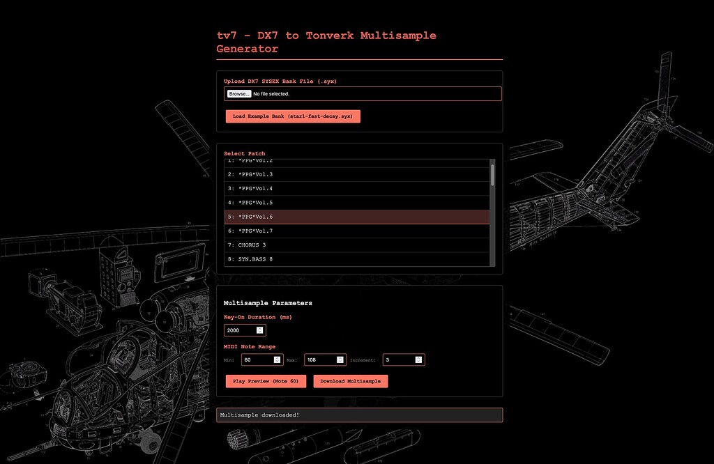

Bei den Elektronauten hab ich ein experimentelles Tool entdeckt, das DX7-Patches im SysEx-Format auf digitaler Ebene automatisch in Multisamples für den TV umwandelt. Lustige Idee, wie ich finde. Auch wenn es vermutlich nur für Sounds zu gebrauchen ist, die ausklingen. Also ähnlich wie beim Autosampler des TV.
