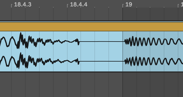

  • #1.585
Gerade bei den Elektronauten gelesen: Ein Patternwechsel ohne Dropouts scheint nicht zu den Kernkompetenzen des dicken Rolands zu gehören.
M.i.a.u.: dubsetter und dani
