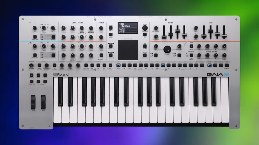

Was mir bei der TR-1000 fehlt ist ein schönes Design. Die alten Maschinen von Roland sahen doch
immer so schön aus. Man hat immer gleich erkannt, dass das ne Roland ist. Egal ob 909, 808, Juno...
Irgendwie unverkennbar. Aber das hier... weiß nicht. Sieht aus wie ne MC-303, welches mein letztes Gerät von
Roland war, als sie aufgehört haben, gute analoge Produkte zu designen und zu kreieren.
Mich erinnert das Design an den vor kurzem erschienenen GAIA2, aber selbst der hat noch ein paar kleine farbliche Akzente bekommen:
Ich finde das Design eigentlich schon relativ passend, weil es a) viel Kritik fuer die gruenen AIRA-Designs gab, b) Roland gerne auch mal sehr haessliche Geraete designt hat (SH-201 zB) und c) das Design fuer diese Preisklasse ein "No-Bullshit-Design" darstellt. Vermutlich der kleinste gemeinsame Nenner, sodass es so gut wie jedem gefallen wird (bzw. zumindest keiner sagen wird, dass das Geraet haesslich ist), und irgendwie auch "professionell" rueberkommt.
Dennoch gebe ich Dir recht, es ist schon sehr schlicht geraten, ein klein wenig "mehr" waere schon auch nicht verkehrt gewesen.
M.i.a.u.: jamani, Ral9005, Steven Hachel und 2 andere
