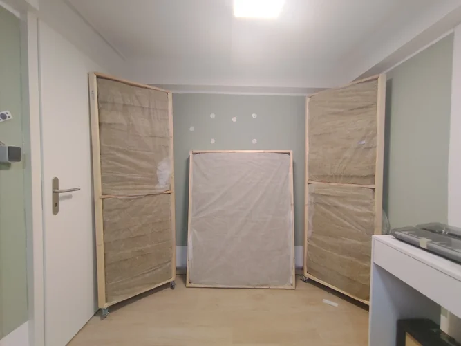

Tipps für Bassdämfung im Raum:
Wichtig ist die ausreichende Menge an Dämm-Material im Raum, ohne jedoch zu viel Wandfläche zu bedecken.

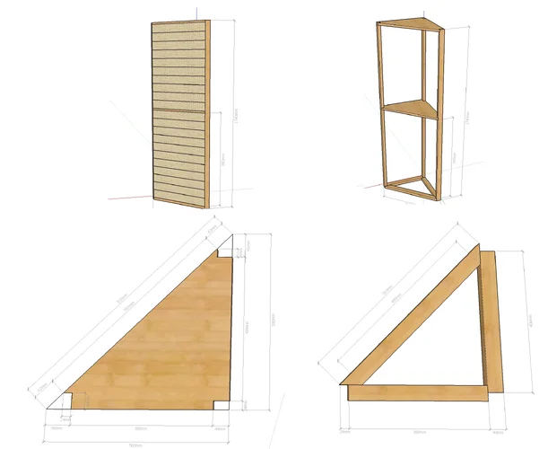

Eine Couch ist gut. Kauf dir eine aus Ratan, öffne unten die Stoffabdeckung und fülle den Hohlraum mit Holzfasermatten, in Stoff gehüllt.
Bastel dir 3-eckige Türme aus Latten, die du mit Holzfasermatten befüllst und Stoff überziehst. Stell diese mit etwas Abstand in die Ecken. Mach Deckel und Boden ebenfalls aus Holzfasermatten. Stell das auf Füße, damit der Luft-Druck auch von unten eindringen kann. Und lass den gleichen Abstand zur Decke.

Das mit der Couch ist keine schlechte Idee. Beim Dämmmaterial sollte die Dichte stimmen, damit es effektiv absorbiert. Wie viel das bei Holzfaser sein muss, weiß ich nicht. Bei Steinwolle ist es 30-40kg/m³.

Bassfalle/Rattancouch ist gut.
Wichtiger ist aber bei quaderförmigen Räumen, die stehenden Wellen zwischen den parallelen glatten Flächen zu unterbinden: An eine Seite und an Front oder Stirn jeweils möglichst großflächig Bücher-/Plattenregale/whatever... An die Decke dann ein unregelmäßig geformtes Dämmelement.

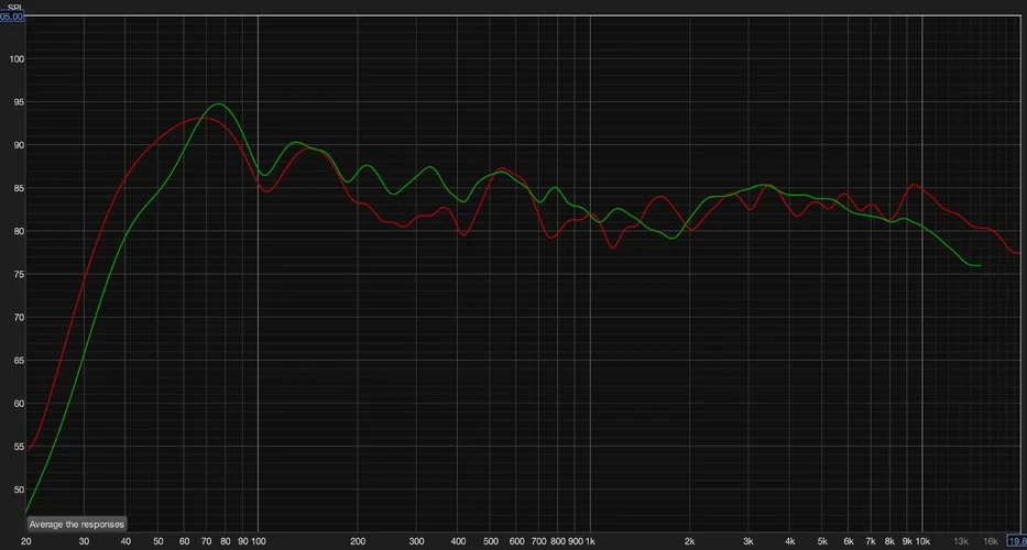

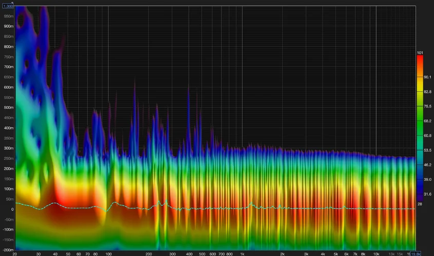

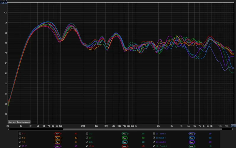

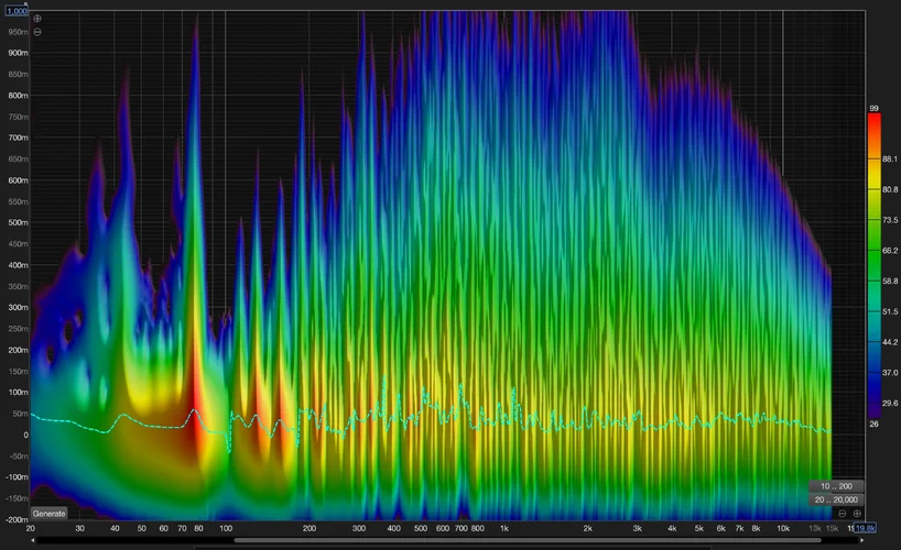

Zum Vergleich mal die Position 1 im Behandelten Raum zur Situation im unbehandelten Raum mit unbekannter Position der Boxen:
Grün ist hier die unbehandelter Raum... sooo dramatisch unterschiedlich sieht das nicht aus... interessant wird es erst, wenn man sich die Nachhallzeiten (Decay) anschaut:
Unbehandelt
Behandelt
Die Nachhallzeiten sind das, was einem die Akustik im Raum zerschiesst und genau diese wirst Du durch kein Boxenschieben der Welt groß verändern! Vor diesem Hintergrund zu behaupten, das die Position der Boxen wichtiger ist als Absorber ist, wie schon anfangs geschrieben, spannend...

Ich ging aber Kompromisse ein und baute sie etwas kleiner, weil ich im Raum noch Luft zum Atmen brauche.
So sehen sie ohne Stoffverkleidung aus:
Und hier die Zeichnung dazu:
Als Dreieck nehmen sie weniger Platz ein, haben aber weniger Volumen und beim Bass zählt nur Volumen. Je tiefer die Problemfrequenzen, umso voluminöser sollten sie sein.
