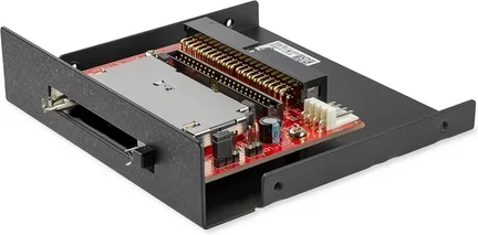

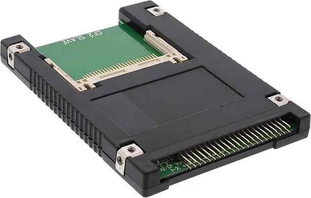

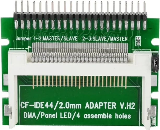

Ich würde einfach mal so einen CF-Card Adapter für IDE versuchen. Kriegt man nornalerweise für unter 10€ und oft hat man ja noch eine alte CF herumliegen zum Testen.
Nein. Erstens sind CF Karten inzwischen kein Standard mehr und zweitens melden diese sich fast immer als Wechselmedium an und werden je nach Gerät erst garnicht als Massenspeicher akzeptiert. Es gibt zwar Lösungen, mit denen man das Medienbit umschalten kann oder man verwendet bestimmte industrielle CF Karten, bei denen das auch dokumentiert ist, aber das ist letztlich Gebastel.
Der bessere Weg ist ein IDE-SATA Adapter oder gleich IDE-M2 und dann eine SSD einbauen - für die 2,5“ Platten mit 44pol Stecker gibts sowas von Delock, damit hab ich mein altes PowerBook G4 umgerüstet.
Ich habe Dutzende verschiedenste Industrie-PCs absolut problemlos mit solchen CF Adaptern umgerüstet, wenn die IDE Festplatte gestorben ist. An den IDE-Controllern hat sich noch nie eine einzige als Wechselmedium angemeldet. Mit den Transcend Industrial CF-Cards machte ich bis jetzt nur beste Erfahrungen. Die halten länger als jede mechanische Festplatte. Manche Rechner laufen schon fast 15 Jahre 24/7 mit der ersten CF und das ohne irgendwelche Maßnahmen wie Enhanced Write Filter unter WinXP.
An der Transfergeschwindigkeit wird es auch nicht scheitern, denn die Yamaha Sampler sind alles andere als Raketen beim Laden/Speichern. Und die Transcend Industrial CFs bekommt man auch problemlos zu kaufen.
In anderen Foren habe ich auf jeden Fall schon gelesen, daß die Startech 3,5" Einschübe mit A4000/5000 funktionieren.

Zu der Compact-Flash Situation. "Damit habe ich beim Yamaha A4000 fertig" - um es mal plump und dumm zu sagen.
Bei meinem Sampler hat KEINE von mind. 5-6 CF Karten und auch bei mind. 2 verschiedenen IDE-Adaptern zuverlässig funktioniert.
Die CF Karten waren schon in einer passenden Grösse zwischen 2,4,8, und 16 GB. Die meisten liessen sich auch formatieren und
in die Partitionen aufteilen, der Yamaha kann ja da max. 1 GB Partitionen erstellen bzw, benutzen.
Auch das Lesen von Samples und Programmen hat meist geklappt, aber wirklich alle haben nicht zuverlässig beim Schreiben von Daten
funktioniert. Mal waren Samples wech und beim nächsten Einlesen nicht mehr da, oder Lesefehler tauchten auf.
Es gab also keine Fehlermeldungen beim Schreiben der Daten, nur beim nächsten Aufruf waren die Daten nicht da und der Ärger gross.
Mit der internen IDE Festplatte waren diese Probleme direkt von Anfang an weg. Die muss nur absolut fehlerfrei sein,
sollte man mit Scandisk oder einem anderen Tool am PC vor Einbau überprüfen. Sobald nämlich defekte Sektoren vorhanden waren, konnte der Yamaha Sampler nur
noch den Bereich vor den Fehlern ohne Probleme nutzen. Alles was dahinter lag, hat bei mir nur Fehlermeldungen gegeben beim Schreiben von Daten.
