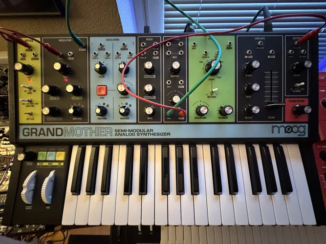

Ein schneller Versuch mit dem Grandmother von Moog und ein bisschen Automation. Klingt einfach, Ist im Detail tricky, wenn man es genau haben möchte. Später kann ich bei Bedarf noch ein Foto davon machen.
Die Modulation könnte ja auch von einem langsamen VCO kommen. Der 921 hatte doch diesen Clamp Trigger input.
Klingt super! Stimmt, im Detail gelauscht hör ich im Original eine Dreieckwelle mit raus, vor allem am Anfang. Is halt mehr Gefummel... ^^
Werd ich direkt mal probieren, ob ich einen VCO im Arturia so weit runter bekomme, dass er als LFO läuft.

Genau und vor allem fehlen dem Grandmother so einige Dinge wie mehr VCAs und ggfls noch Envelopes dafür.

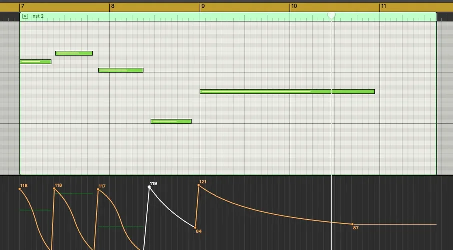

Ich habe den Eindruck, dass die LFO-Modulationstiefe selbst auch noch leicht mit einer Hüllkurve gesteuert ist. Das habe ich in Logic per Modwheel- Automation noch nachgeahmt (was LFO Amt steuert).
da war ich nicht ganz sicher.
