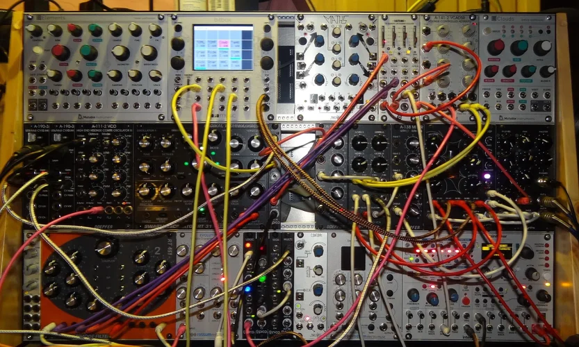

Heute kam die Bitbox, natürlich zusammen mit dem Rainmaker :selfhammer:, kann bisher nur Funktionstests machen, hab nicht genug Gate/Trigger dafür. Ich will die ja per Midi anfahren, aber dieses doofe Spezialkabel kommt erst in 2,3 Wochen.
Hab nur vierstimmig mit den Drums und paar Samples, die da drauf waren, herum gespielt. Lässt sich alles super easy und schnell bedienen, das Touchpanel ist echt klasse dafür, der Klang ist 1a, die 2 FX Ausgänge funzen auch, bin zunächst mal richtig begeistert von dem Gerät.
Wenn das mit Midi auch so gut funzt, werde ich mir vermutlich auch noch die Toolbox holen, auch wenn ich anbauen muss dafür.
Die beiden Karten für die anderen OS sind natürlich auch noch nicht gekommen...
Die nächste Zeit hab ich auf jeden Fall mit dem Rainmaker erstmal genug zu tun, das ist echt ein wirklich mächtiges Tool und hat soooviele Möglichkeiten. Von daher passt es dann wieder. ;-)

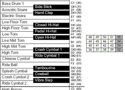

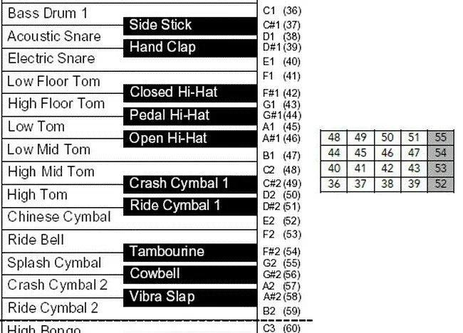

Tja, jetzt die bad News - Midi funktioniert nicht.
Auf dem Midi-Testscreen der Bitbox werden die eingehenden Daten angezeigt, aber nichts tut sich.
Hab echt alles probiert, nichts, keine Reaktion.
Morgen geht sie zurück.
Ich habe gerade gesehen was (Ich glaube war) du auf dem 1010 forum gescrieben hast. Ich glaube auch das er recht hat. Es hat mit der Midi Konfiguration zu tun. Warum bist du so schnell bereit es zurueck zu senden?
2d
Bitte gib nicht so schnell auf, der Inhaber antwortet meiner Erfahrung nach sehr schnell und ist sehr hilfreich!
So steht's auch in der Anleitung – ich habe nur eine ganz alte für die v1 hier:
"Bitbox responds to M I D I inputs on MIDI Channel 10, which is the default channel for the drum part on the BeatStep Pro.
MIDI inputs for notes 36 to 51 are mapped to the clips in the grid as shown in the diagram to the right. The modulators are assigned notes 52 to 55.
Hier ne kleine Hilfe für die Bitbox Besitzer:
