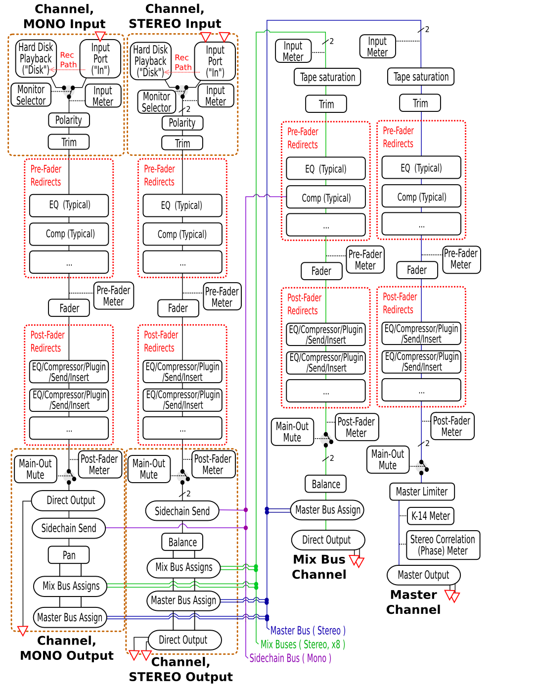

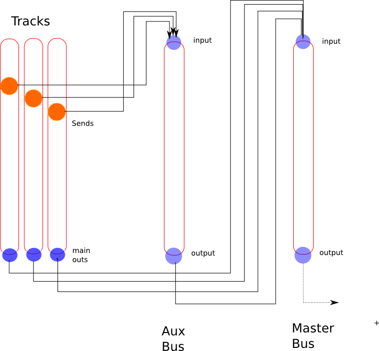

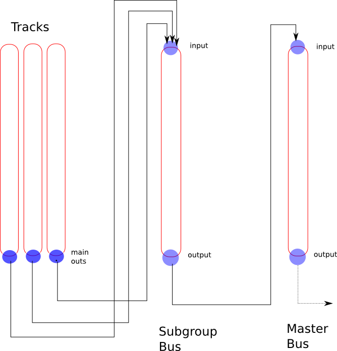

Unterschied zwischen: Aux sends und Subgroups:
  • Aux sends:
  • Subgroups:
Aus Ardour Manual - Comparing Aux Sends and Subgroups
Von: Mixbus32C Manual - Signal Flow; in Ardour: Ardour Manual - Signal Flow
Optional noch für alle Spuren die sich in der Gruppe befinden einen Ardour Manual - Drum VCA; Mixbus32C Manual - VCA Strip erstellen und zuweisen.

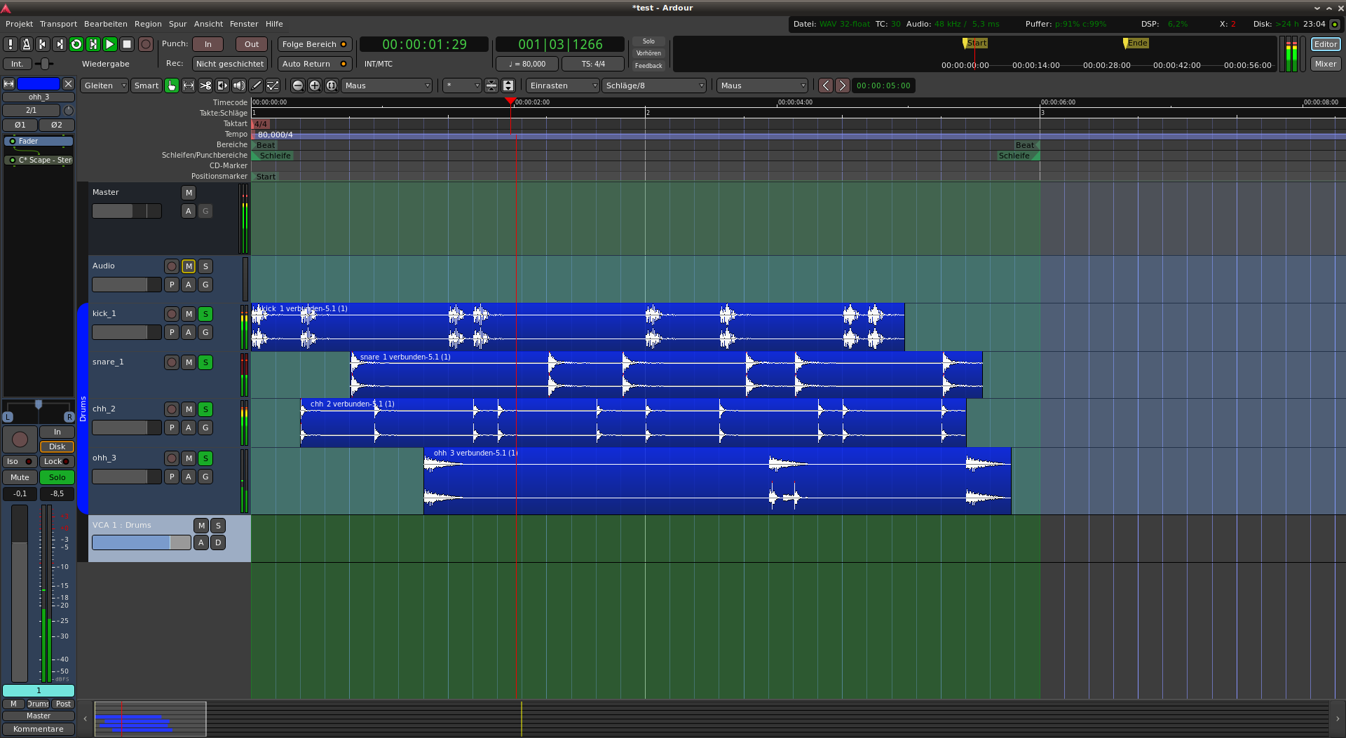

Ich blick das mit den Regionen nicht bei Ardour. Hier hab ich mal einen kleinen Beat gebastelt aus Einzelsamples und die Tracks combined.
1. Gibt es eine Möglichkeit die Lücken vorne und hinten zu schließen? Ziehen geht ja nicht, man kann die Region nur kleiner machen, aber nicht größer.
2. Gibt es eine Möglichkeit die Tracks zu linken? Wenn 1. geht, dann kann ich danit leben, aber so ist das irgendwie scheisse.
Thanks :)
