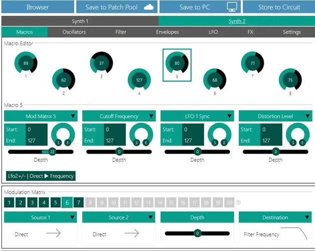

Ich hatte ja immer vermieden, den Circuit zu kaufen, weil die Demos auf YT alle so Brot und Butter waren. Aber ich wollte unbedingt rausfinden, was man mit dem Editor anstellen kann.
Selten so viel 'Spaß gehabt. Hab ihn gerade bei Novation registriert.
Kann man gar nicht mit der E2 vergleichen. Ich hatte da immer Mühe die Sounds zu tweaken. Ein Dreh zuviel und es klang nach Entengrütze. Beim Circuit muss man sich zwar die Zeit nehmen, die Sounds seinen Bedürfnissen anzupassen, aber mit dem Editor geht wirklich sehr viel. Vor allem ist er nicht buggy, wie der Edi der Mininova. Die Modulationsmöglichkeiten sind phänomenal für so eine kleine Kiste. Und die Distortion klingt so, wie ich's am Rechner machen würde.

Yep. Die Regler sind alle für Makros zuständig. Das ist einerseits lame, andererseits kannste so die Sounds extrem verbiegen.

Ich hatte beide Geräte und der Klang vom Circuit hat mir um Längen besser gefallen. Der Sound der Elecribe 2 war irgendwie immer etwas cheesy. Die Drums vom Circuit haben ordentlich Dampf und die Nova-Engine ist sehr flexibel, aber wird erst mit dem Editor so richtig zum Schmetterling. Die Bedienung hat mir wiederum bei der Electribe 2 mehr zugesagt, denn da wusste ich immer an welchem Parameter ich gerade drehe. Beim Circuit war das wegen der fehlenden Beschriftung der 8 Regler immer Trial und Error - sind aber trotzdem geile Sounds bei rausgekommen.

Was sollen se denn da hinschreiben? Die Parameter sind ja bei jedem Patch anders.
Eine lange Display-Zeile wie bei der MiniNova, die den aktuellen Parameter anzeigt wäre z.B. eine Möglichkeit. Oder von Anfang an fixe Parameter mit Beschriftung.
Naja, ist im Nachhinein auch egal was ich beim Circuit gerne gehabt hätte. So ein Randomizer mit 8 Reglern zum Mitmachen hat ja wie erwähnt auch seinen Charme und führt zu geilen Happy Accidents.
