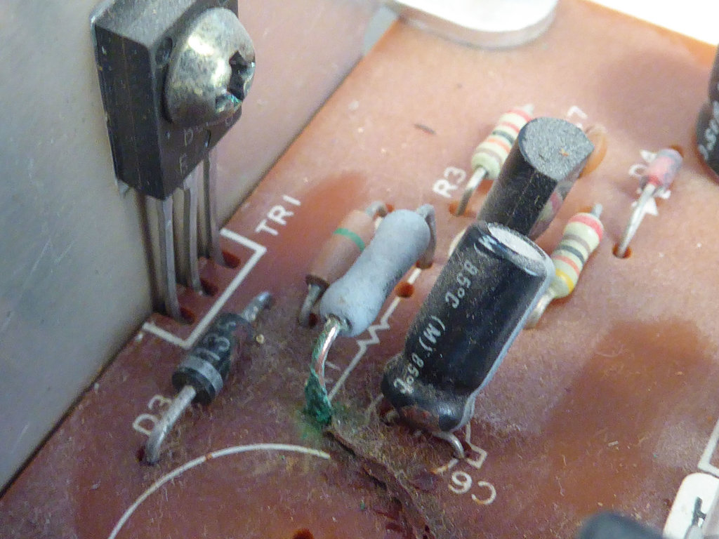

Ich habe gestern mal in meinen VX90 von Akai (den hab ich jetzt seit fast 30 Jahren in Besitz) reingeguckt und gesehen daß am Netzteil an einem Widerstand, der neben einem großen Elko sitzt
ein Beinchen mit Grünspan überzogen ist. Ich hab mal dran gekratzt um zu sehen ob das Metall noch nicht durch ist. Kann es sein daß da der Elko ausgelaufen ist? Beim 2. Bild sieht man daß es so scheint als wäre unten an den
Elkos mal was ausgelaufen. Könnte allerdings auch ein Säuberungsspray gewesen sein. Der sieht ja innen sehr dreckig aus..muß beim Vorbesitzer ganz schön gestaubt haben.
Jo, mal von Grundauf den Siff reinigen und dabei den Elko auslöten, ausmessen und auf Sabberspuren darunter prüfen.
Das braune, ausgetrocknete, feste Zeugs am Fusse, ist der damalige Kleber, welcher den dicken Brummer am Boden halten sollte.

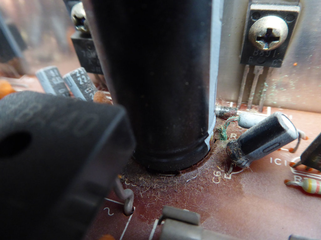

Vielleicht hatte der Vorbesitzer mal mit Kontakt 60 hantiert? Am Kühlblech hinten, hat es auch noch etwas Spuren von Grünspan.
Der hintere Elko nahe dem Kühlblech, sieht auch nichtmehr so frisch aus. Bei dem ist die Abdeckfolie schon arg geschrumpft.
Wahrscheinlich aufgrund des geringen Abstandes zum Kühlblech.

Ich habe glücklicherweise vorher noch ein Foto gemacht. Sieht schlimm aus da drinne (schäm). scheinbar hatte der Vorbesitzer ne Katze oder so.
Der auf 6 Uhr mit dem grünen Ring ist es. Nur ein grüner Ring? Aber sieht so aus.

Sieht so aus, als seien das keine Widerstände sondern nur Lötbrücken.
Das sollte jedoch noch mit einem Ohmmeter nachgeprüft werden. Wenn unter dem "Widerstand" auf der Platine nur ein Strich zu sehen ist, dann sind es effektiv nur Lötbrücken. Ansonsten würde Rxxx oder das Zeichen ---/\/\--- stehen.
Auch wird da wahrscheinlich nur die "braune alte Grütze" des Elko's drüber gewesen sein. Mit dem Alter wird das Zeug spröde und Hell-/bis Dunkelbraun. Die "Grütze" etwas wegpinseln und den Rest so lassen.

Vielen Dank! :supi: Was ich sehr wunderlich finde, ist daß nur bei dieser einen Lötbrücke der Lack schwach wurde.

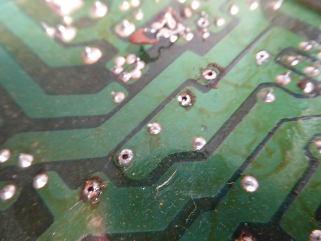

So wie es auf dem Bild aussieht, ist die Lötbrücke mit dem unbekannten Stoff (dunkel gefärbter Bereich auf der Platine) länger in Berührung gewesen. Wenn das nun ausgelaufenes Elektrolyt des Elko's war, dann ist die Lackschicht natürlich angegriffen aufgrund der Tatsache, dass das Elektrolyt aggressive-/und korrosive Eigenschaften besitzt.
Wenn der Elko unter "Stress" steht, kann er auch leicht "Spucken" wie ein Akku oder eine Batterie auch ihre Spuren hinterlassen können.

Versuche mal ein Bild von der Unterseite der Platine zu machen. Würde mich Wunder nehmen, wie die Rückseite unter dem Elko aussieht.

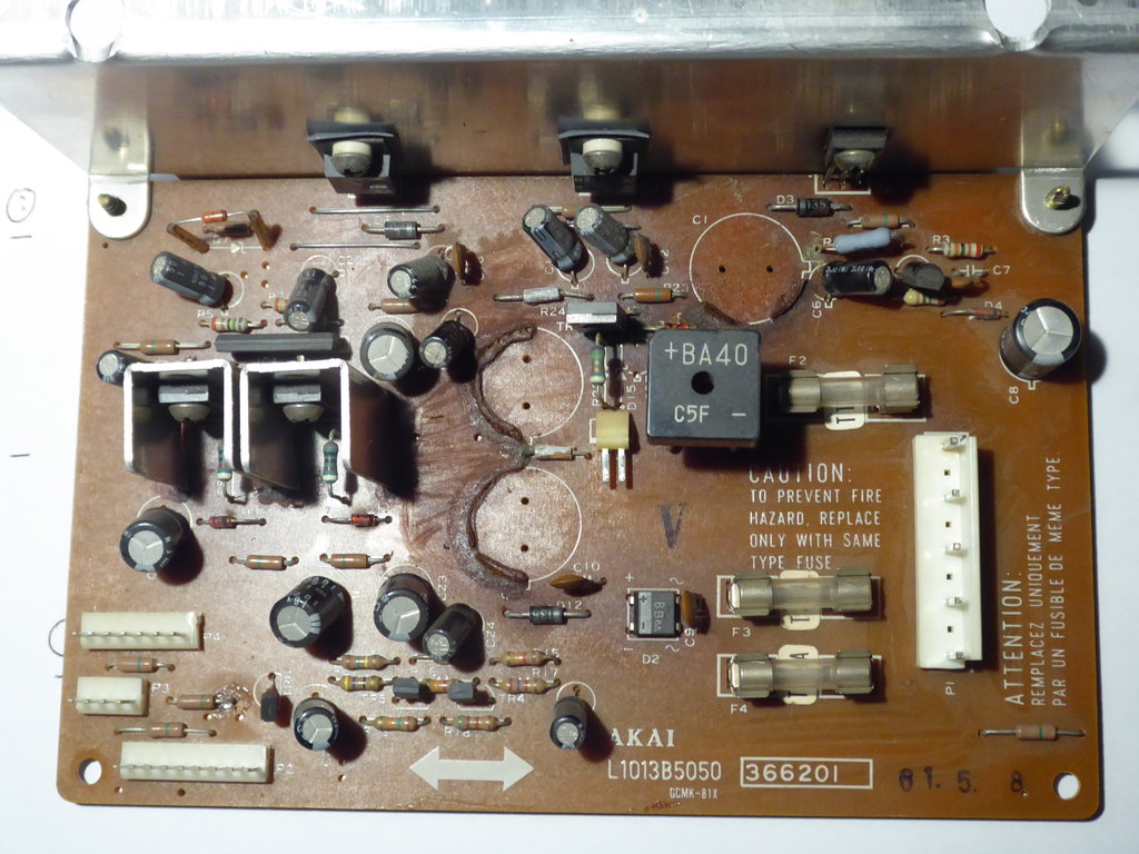

Danke das ist nett aber waas? fast ein halbes Gigabyte? Warum ist das so riesig? Hm...mal abwarten. Ich habe jetzt mal die großen Kondensatoren rausgelötet
und einen Plan gemacht auf den ich alle 18 aufgezeichnet habe mit Polarität und und welche Werte sie haben. Mit den kleinen warte ich noch.
Den Widerstand bzw. die Lötbrücke habe ich auch mal rausgeholt und werde sie gleich mal messen :cool:
Respekt...sieht doch gut aus für über 30 Jahre! Die braunen Flecken sind Erwärmungen des Schutzlackes.
Also gem. Service Manual Seite 28/29 sind es def. Lötbrücken.
Ist auf Seite 29 auch so zu sehen auf dem Layout zum POWER SUPPLY PCB.

Super ,habe es auch eben gemessen. Bei 200 Ohm einstellung zeigt es jeweils 0,1 an. Die Lötbrücke kann ich ohne Farblack doch bestimmt weiterverwenden oder?
Jetzt macht mir noch eine Sache Sorgen und zwar frage ich mich was ist das für ein Widerstand an dem eine Seite anoxidiert ist? Er hat keine Ringe sondern ist samtweiß.
Bestimmt auch eine Brücke oder? Ich sollte mal ins Manual gucken ich weiß :mrgreen: Edit: am besten ich löte ihn gleich mal raus und säuber ihn un messe mal :cool:
Den lötest Du kurz aus, machst den Grünspan weg, evl. mit einem Glasfaserstift oder einem Messer, aber nur leicht schaben.
wieder Einlöten und Gut ist. R1 ist ein 220 Ohm / 1 Watt Widerstand, gem. Seite 28 des Serv.Man.
ACHTUNG: Beim Einlöten des Widerstandes auf denselben Abstand wie zuvor zur Platine achten. Der wird etwas wärmer!
Die braune "Grütze" kannst Du auch mit einem Messer leicht abschaben, aber aufpassen, dass nix Anderes in Mitleidenschaft gezogen wird. Eine Schutzbrille bei dieser Arbeit wäre sinnvoll, denn die Grütze splittert leicht in der Gegend rum.
