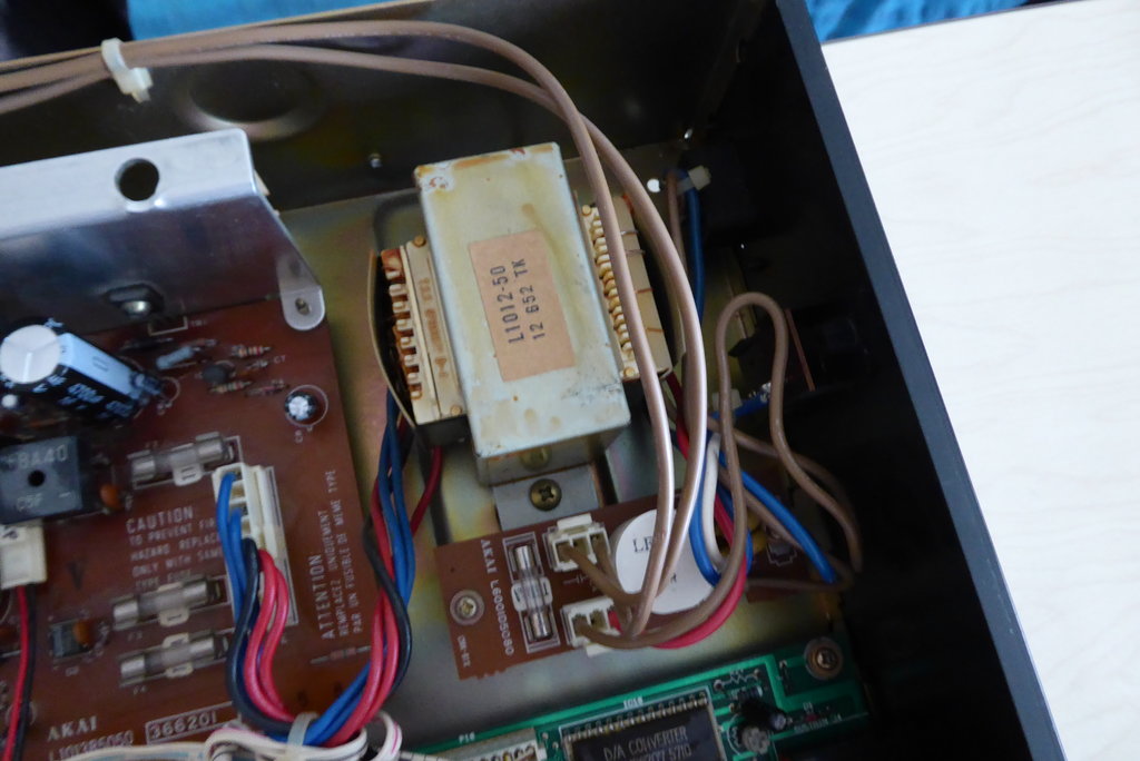

Ich habe mir die Sicherungen angeguckt die sind o.k. Ich habe mir die Kondensatoren angeguckt die sehen gut aus.
Dann kam ich auf die Idee mal den Durchgang vom Stromeingang über den Schalter bis zur Netzteiplatine zu prüfen natürlich bei gezogenem Netzstecker und
alles was mir auffällt ist das von den Kontaken vor dem Travo kein Durchggangsignal bis zur Netzplatine besteht. Ist nun der Travo kaputt?

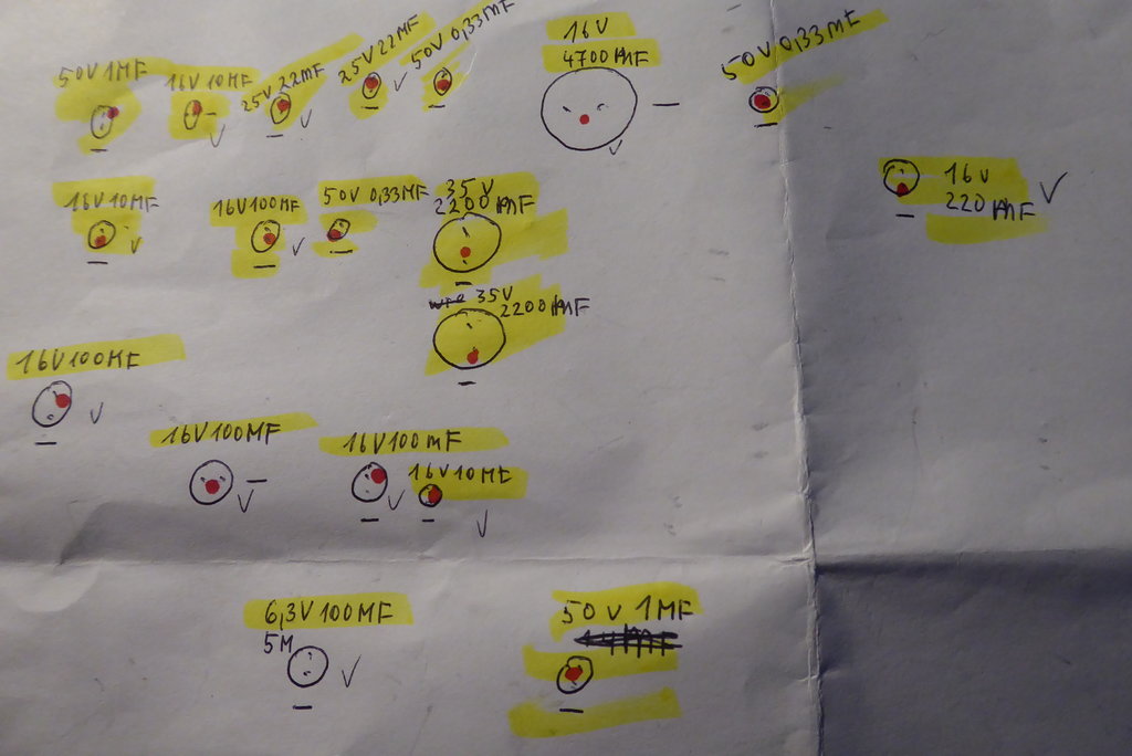

Habe ich doch extra 3 x geguckt welche Kondensatoren nötig sind ,wo sie sitzen, und wie die Polarität ist, bevor ich sie ausgebaut habe. Ich habe mir sogar extra alles
auf ein Stück Papier aufgezeichnet damit ich beim zusammenbauen alles richtig mache und auch das 3x kontrolliert. Die Stecker kann man nicht falsch herum aufstecken ,und das

- Vor dem Auslöten von Bauteilen immer Fotos der Platine machen, damit man die Position und Polung der Elkos erkennt. nicht nur von oben, sondern auch von 1-2 Seiten ist am besten.
Ich habe meist die Elkos einzeln ausgelötet, oder wenn mehrere, dann immer nur mehrere baugleiche Elkos getauscht, damit da nix durcheinander kommt.
Dennoch hab ich auch schonmal einen falsch gepolt verlötet, das aber vor dem Einschalten noch bemerkt und rückgängig gemacht.
Hier sieht die Platine von dem Netzteil richtig übel aus. Es würde mich nicht wundern, wenn da Risse und oder Unterbrechungen auf der Platine sind, die man manchmal
nicht mit den Augen, sondern nur durch Nachmessen mit einem Schaltbild ermittelt. Darin bin ich leider selber auch nicht gut.
Also ich würde es bei so einem seltenen Synth/Rackgerät zur Werkstatt schicken an der Stelle.
Ich gebe das Gerät in die Werkstatt.

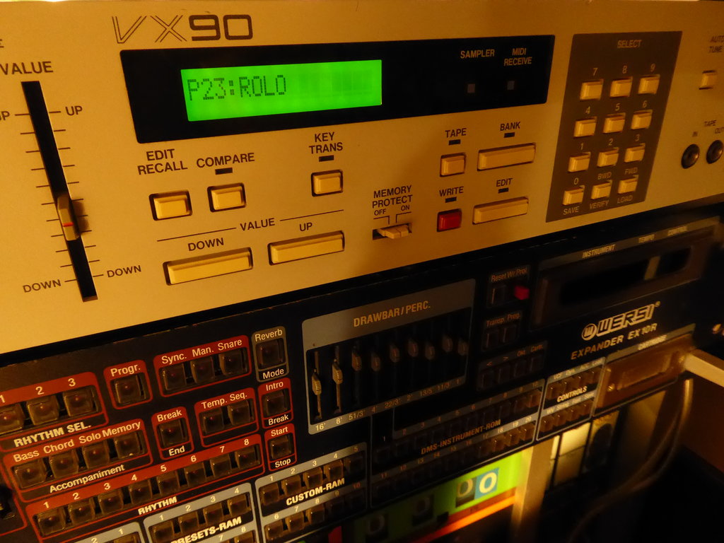

Der VX90 spielt wieder.
Ursache war ein fast nicht erkennbar ausgerissenes Lötauge auf der Netzteilplatine. Die fehlende Verbindung sorgte dafür dass die digital +5V nur 1,6V hatten. Die analogen +5V funktionierten einwandfrei. Der Riss war echt schwer zu erkennen. Aus der normalen Frontalperspektive betrachtet sah alles ok aus. Erst als ich hochauflösende Fotos gemacht habe, ist es mir auf einem Bild aufgefallen, das ich schräg von der Seite aus hatte machen müssen.
Das mit den hochauflösenden Bildern ist ein ganz guter Trick, weil man mit der Lupe im Gerät oft nicht so viel sieht wie auf einem mit Tele aufgenommenen hochauflösenden Foto.

Jawoll das tut er :cool: Bin voll froh den wieder zu haben (der hat aber auch einen urigen Unisono) Hatte ihn heute gegen Abend aus der Packstation geholt und erstmal anklimatisieren lassen. Jetzt habe ich eben gar nicht gemerkt wie ich 2 Stunden lang geklimpert und zu einem Track aufgenommen habe :) Vielen Dank nochmal für die Reparatur!:nihao: Bin jetzt trotz allem auf jeden Fall froh daß ich am Netzteil neue Elkos habe. Man Man Man...fast 30 Jahre
habe ich den jetzt schon in Besitz, wie die Zeit vergeht. 1993-94 im "Das Inserat" für 200 Mark gekauft. Konnte mich nie trennen von dem. Er nimmt ja auch kaum Platz weg, hat ein ungeheuer crasses Filter und einen urigen Unisono.
