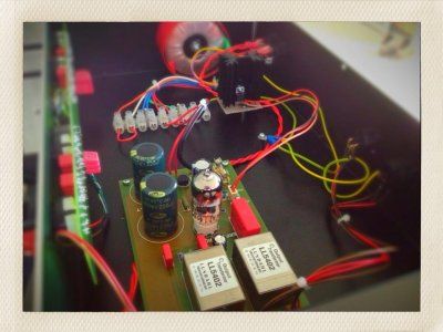

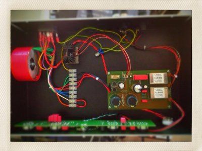

Wie befestigt man die Platinen in einem Rackgehäuse am sinnigsten?
...ich benutze sogenannte standoffs (finde leider auf die Schnelle keine geeigneteren Photos):
An die hab' ich auch schon gedachte, aber die muss man ja mit dem Gehäuseboden befestigen. Da steht doch dann unten die Mutter weg oder? :roll:
Irgendwie steh ich bei diesem Thema aufm Schlauch.
...jain - es gibt diese standoffs auch mit zwei Gewinden - eines an jedem Ende...da dreht man dann von unten eine Flachkopfschraube rein, und dann sollte es nicht mehr kratzen...
...sollte: weil ich selbst bisher nur die A100-Schrauben dafür missbraucht habe und mir keine Flachköpfe gekauft habe...ich habe aber DIY-Geräte hier, bei welchen die Erbauer nicht so faul waren wie ich und die Flachköpfe verwendet haben - funktioniert super...
