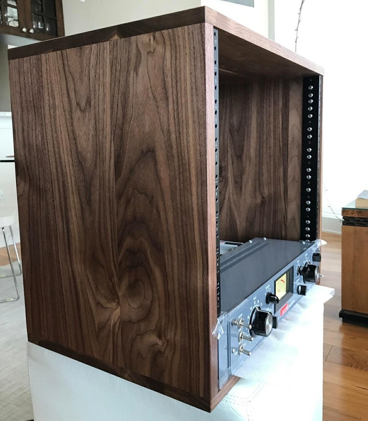

Hallo, ich bin auf der Suche nach einem 19" Rack aus Holz (wahrscheinlich Eiche oder Nuss). In etwa stelle ich mir soetwas vor:
https://i.etsystatic.com/5698344/r/il/d9ed0c/1504470090/il_fullxfull.1504470090_n5xl.jpg
Der Tischler meines Vertrauens ist leider bereits in Pension. Kann jemand eine Adresse für ein Rack aus Vollholz empfehlen? Im Grunde sind es ja nur 4 Platten und zwei Leisten. Wären Bohrungen und Holzstifte für eine stabile Verbindung ausreichend? Gibt es einen Service für Zuschnitt und Bohrungen, welcher empfehlenswert ist und auch Vollholz anbietet?

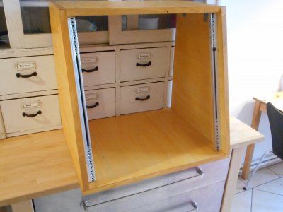

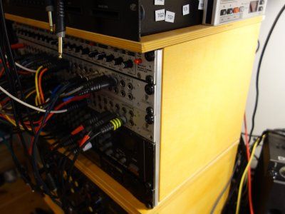

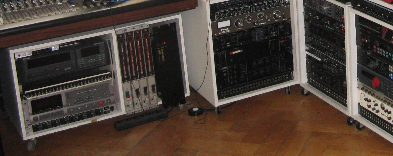

Nein, das sind sogar nur 18mm. Sicherlich das Dünnste, das man bei dieser Gesamthöhe riskieren sollte. Hätte ich geahnt, dass ich in den 3, 4 Folgejahren noch die dreifache Menge an Geraffel obendrauf stapeln würde, hätte ich wahrscheinlich gleich was dickeres genommen. Ist aber auch im Langzeittest erstaunlich stabil.
Die drei anderen oberen Racks (hier nur 12mm-Holz), falls das von Interesse ist, sind auch ein schönes Beispiel, weshalb mir in diesem Fall das Selbermachen so viel besser gefallen hat als das Kaufen. Bei denen war nämlich (aus einem Grund, der mittlerweile aber wieder weggefallen ist) die Prämisse, dass die Gesamtbreite nur genauso groß sein darf wie die Front-Breite der Geräte (also eben 19"). Sowas habe ich auf dem Markt nicht gefunden, aber es war ruckzuck selber gebaut.

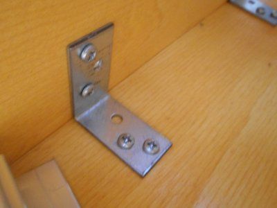

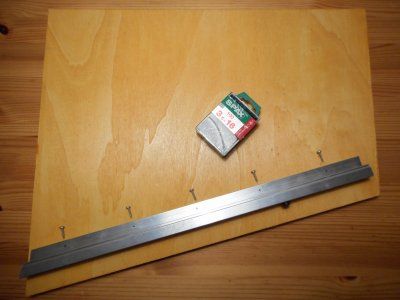

Mit Verlaub, aber nach 2 linken Händen sieht das nicht aus. Welche Schienen verwendest du?
Die metallwinkel dürften doch nicht nötig sein den die eingebauten geräte sollten eigentlich dafür sorgen das sich nix verschiebt oder?
Bei dem Schräg-Rack sind es die hier: https://www.thomann.de/de/adam_hall_6162_schiene.htm
Das Gummi innendrin ist lebenswichtig; es sorgt dafür, dass die Muttern nicht nach unten rutschen, wenn man mal was ausbaut.
Bei den geraden Racks hatte ich wegen der Sache mit der Breite nur diese Möglichkeit: https://www.thomann.de/de/adam_hall_6161_schiene.htm
...die gibt es nur ohne Gummi. Wie nervig dann das ewige Runterrutschen der Muttern ist, ist mir aber erst klargeworden, als das Kind schon in den Brunnen gefallen war. Dann lieber Schienen mit vorgebohrten, festen Löchern.

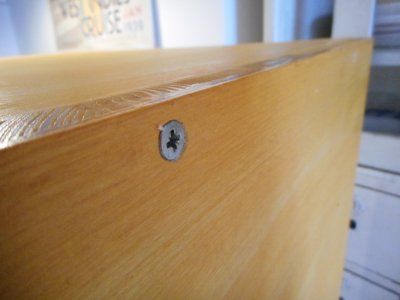

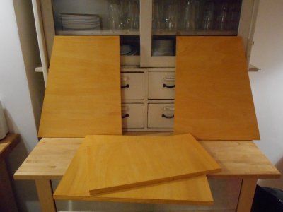

Nötig nicht, aber ich wollte vermeiden, dass man an den drei sichtbaren Seiten (also überall außer in der Unterseite) irgendwelche Schrauben sieht. Die großen Schrauben im vorletzten Bild gibt es nur unten (und eigentlich hätte man hier ebenfalls Winkel nehmen können). War also eher eine ästhetische Entscheidung. Beim zweiten Schwung Racks habe ich dann nur Winkel genommen.

Ich bin mittlerweile soweit, dass ich zu wissen glaube was ich suche: Einen Zuschnitt für Leimholzplatten mit Gehrung (45° Winkel)
Also technisch ist die 45 grad gehrung nicht notwendig.
Die verschraubten Geräte an den Schienen stabilisieren ja das Ganze auch, so dass die Seitenteile fast schon nur noch eine optische Hülle sind. Ansonsten, wenn oben schweres Zeug drauf gepackt ist, könnte man zusätzlich z.B. hinten von innen senkrecht stabile Leisten anschrauben. Oder auch von außen stabile Leisten senkrecht anschrauben, die auch aus Holz sein dürfen. In dem Fall müsste man wahrscheinlich nicht mal die Geräte ausbauen.

Das ist nur bedingt schlau. Wenn Du da jetzt noch Füße oder Rollen unter die Bodenplatte machst, dann hängt das ganze Gewicht der Geräte an den Schrauben, die die Seitenteile seitlich mit der Bodenplatte verbinden. Wenn die Bodenplatte hingegen die Bruttobreite des Racks einnimmt (also Breite = (2 x Plattenstärke) + 50cm), dann sitzt das Gewicht über die Schmalseiten der Seitenteile vollflächig auf der Bodenplatte auf.
Ich hab den Fehler selbst gemacht. Guckst Du meine Racks da musste ich die Räder ganz außen unter die Schmalseiten der Seitenteile montieren - nachdem mir beim ersten Rack die Seitenwand begann die Schraube aus der Bodenplatte rauszuhebeln.
Die Behelfskiste unter dem Mischpult wurde dann andersrum gebaut. Hält prima, obgleich nur Pressspan.
