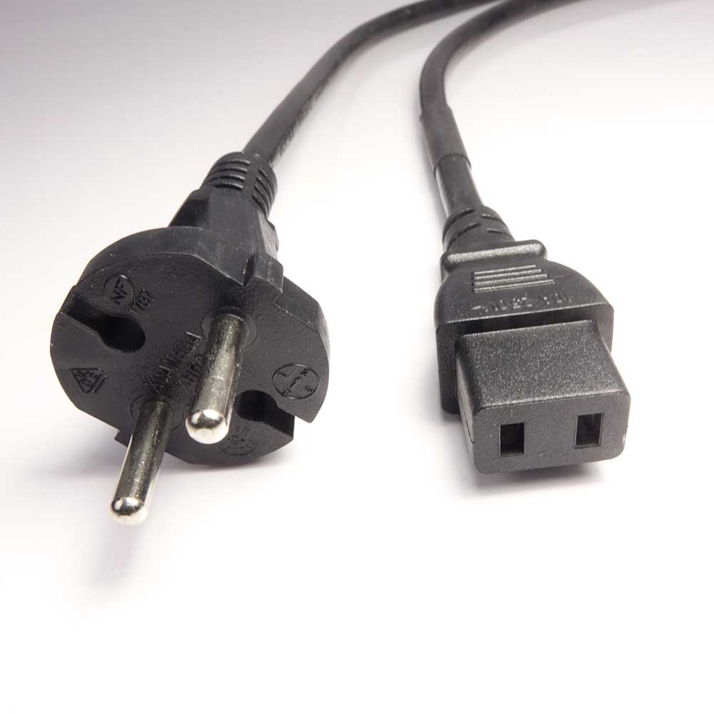

Hallo, weiß jemand die genaue Bezeichnung dieses 2 poligen Netzkabels?
Die Form - ohne Trapez an der Oberseite - ist etwas anders als bei den mir bekannten Kaltgerätesteckern.
So 'n beknackten Stecker hatte (die Betonung liegt auf hatte...) mein D50 anfangs auch - bis ich ihn auf C14 Kaltgeräte-Anschluß umgebaut habe. Verleg' mal so 'n Roland-Originalkabel :shock: - die C14 Kaltgerätekabel hab' ich hier (ehrlich) zu Dutzenden rumfliegen...
Leider wars nicht nur Roland mit diesem Blödsinn, auch Kawai und Korg (DW6000/8000) haben den verwendet. Umbau auf C14 ist das Beste, was man machen kann.

Na ja, ich verstehe das Drama nicht. Das ist ein genormter Stecker bzw. Buchse, der/die für Geräte, die eine Schutzisolierung haben, also keinen Schutzleiter brauchen, verwendet werden kann. Das haben Roland, Korg etc. halt gemacht. Die passenden Kabel gibt es problemlos im Handel zu kaufen. Es wird doch sonst auch alles mögliche bestellt.
Im Versandandel, ja, aber das ist nicht der Punkt. Wenn mal eins fehlt: C14 Kabel gibts überall, zB in jedem Baumarkt, C10 nicht, und im Gegensatz zum C10 hat das eigentlich fast jeder bei sich rumliegen oder in Einsatz.
Normen gibt es viele, das hat nichts mit der Gängigkeit zu tun, die ist in der Praxis das Entscheidende.
