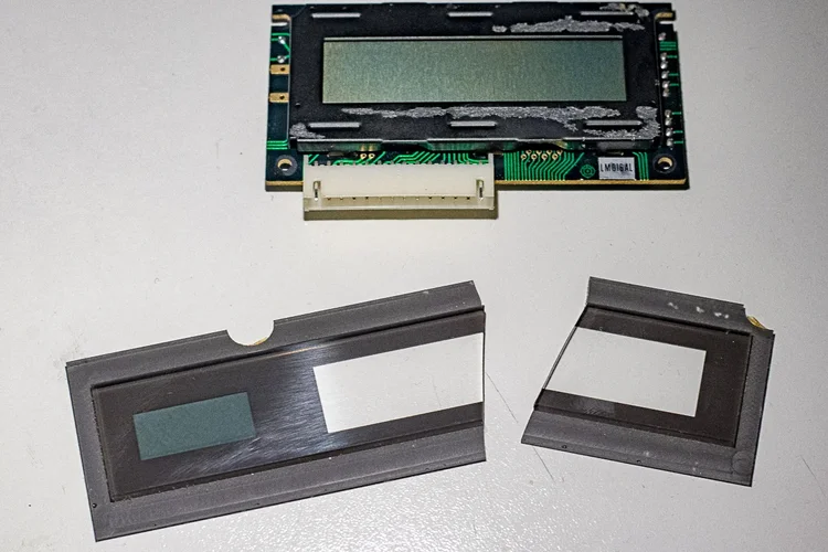

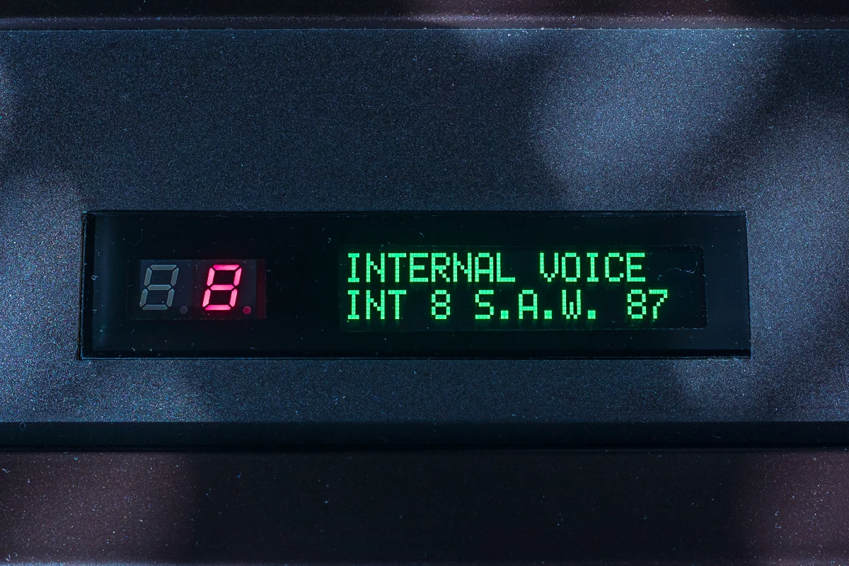

there's a cracked sky...my eyes are burning
"mit'n bisschen Kraft, können wir die Blende hier lösen.... joa, genau...." they said (Synth Hunter)
super, wahrscheinlich bin ich der erste Idiot, dem das passiert :mauer:
und das ist genau so ein Teil, was man nun gar nicht bekommt ...nichmal Syntaur hat es vorrätig
schönes neues Display dann erstmal mit schönem neuen Haarriss

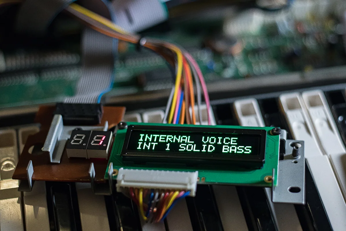

Autschn! Das mit der gebrochenen Display-Abdeckung ist ja echt maximal negativ-günstig! Diese Art der Befestigung is' aber auch... wie sag ich's diplomatisch... doppelplus-ungut!. Habe ich damals, als DX7 Mk.I-Besitzer, glaube ich leicht mit 'nem (einstellbaren) Heißluftfön angewärmt, um es abzubekommen - ging.
Noch eine Anmerkung zur Tastatur:
Aus der Erfahrung mit diversen DX7-Aufarbeitungen heraus nehme ich die Tastatur immer komplett aus dem Gerät, um sie zu 'servicen'. Für mich dabei ganz wichtig: das Abbauen der Platine mit den Tastenkontakten!
Geht schnell, tut nicht weh, und man kann sehr schnell verbogene Kontakte ausmachen und diese wieder justieren. Und beim Wiedereinsetzen der einzelnen Tasten in den Rahmen besteht keinerlei Gefahr mehr, die Kontakte beim Wiedereinsetzen der Tasten unbeabsichtigt zu verbiegen. Denn die Kontaktplatine wird erst nach der vollständigen Montage aller Tasten wieder befestigt.
Ich spreche da aus (anfangs leidvoller) Erfahrung...

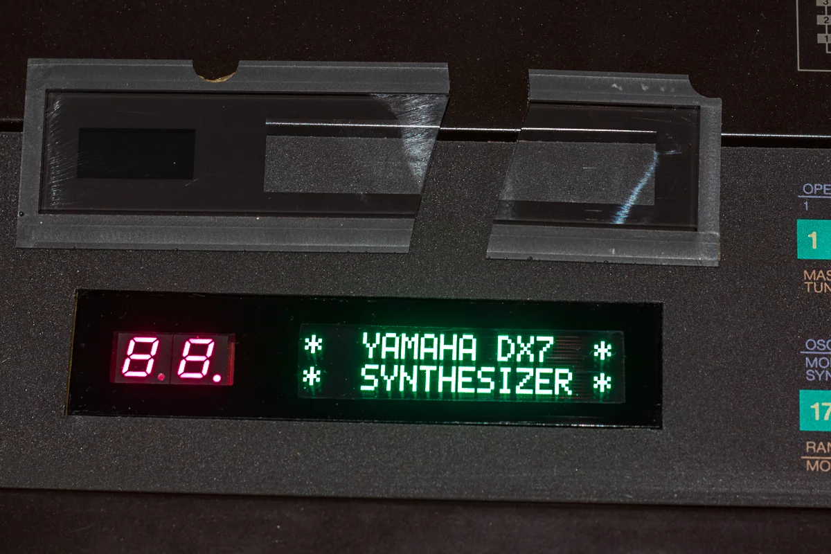

@RealRider
An Deiner Stelle würde ich eine neue Displayscheibe ganz einfach SELBST herstellen:
Ablauf:
1.) Herstellung einer Display-Scheibe (passende Dicke anhand des Originals wählen):
Acrylglas (Plexiglas) richtig schneiden mit dem Cuttermesser - Tipps + Tricks
2.) Die "Fenster" der Displayscheibe:
Die rechteckigen Formen der beiden kleinen Fenster mittels "Tixo" (KEIN "Isolierband" verwenden!!) EXAKT aufkleben (und zwar AUF DER GEGENÜBERLIEGENDEN SEITE der (nach wie vor noch vorhandenen) Schutzfolie der Plexiglasplatte.
Die Plexigalsplatte auf einem großen Bogen Papier fixieren (bzw. provisorisch punktuell festkleben, damit sie während des Sprühens nicht verrutschen kann.).
Dann ein paar Schichten schwarzen Dosensprühlack aufsprühen und aushärten lassen.
Achtung: Man kann natürlich auch einen Pinsel und schwarzen Acryllack verwenden!
3..) Nur falls erforderlich:
Die Ränder (bzw. Kanten) der so entstandenen Displayscheibe mittels feinstem Schleifpapier etwas nachbearbeiten (bzw. "mattieren") und gleichzeitig etwaige Farbreste entfernen:
Einfach einen großen Bogen feinstes Schleifpapier (Mindestens Körnung 150 oder höher) auf eine Tischplatte legen, und die Scheibe hochkant mit sanftem Druck darüberführen (Natürlich ist auch Naßschleifpapier (für feinste Oberflächennachbearbeitungen) sehr geeignet.).
4.) Das "Tixo" vorsichtig entfernen.
5.) Anmerkungen:
Eventuelle Klebereste des Tixos lassen sich ganz einfach mittels Speiseöl entfernen (Und das Speiseöl läßt sich ganz einfach mit Seife abwaschen.)
Feinste Kratzer (oder Eintrübungen) auf dem Plexiglas lassen sich mittels herkömmlicher Autolackpolitur (also dieser typischen billigen "Milch") wegpolieren.
6.) Nun könntest Du noch aus dünnem Kunstoff einen Rahmen zuschneiden (der in Größe und Form dem "flachen Ausläufer" des Originals entspricht), auf den Du dann die Plexiglasscheibe rundherum seitlich aufklebst (Beispielsweise mittels schmaler Streifen Doppelklebeband).
Anmerkung: Eventuelle Beschädigungen der schwarzen Lackschicht lassen sich auch nachträglich problemlos ausbessern.

@RealRider
ja hatte ich auch schon Hinterkopf
mal sehen... hab noch Acrylglas Platten da....
du wirst lachen
musste ich auch machen.... nach der ersten Reinigung gingen 2 Tasten nicht mehr richtig
und unter der Tastatur waren auch nochmal Flusen für nen 2. Pullover.....
hat sich gelohnt..... jetzt ist es "wirklich" sauber und funktioniert wieder einwandfrei 😊

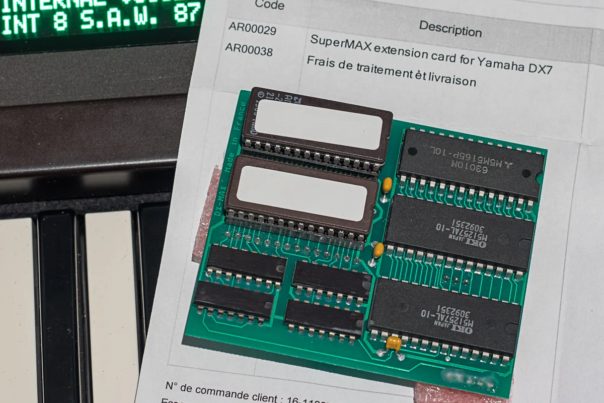

Habe mir letzte Woche die (vorerst) letzte SuperMax Erweiterung geschossen.
Bin mal gespannt, wie es in meinem DX7 aussieht, der war wohl 1990/91 das letzte mal offen.

@RealRider

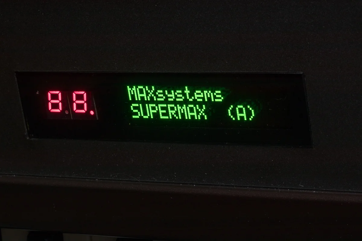

hat super funktioniert
das sieht so in schwarz sogar besser aus , als das braune Original!

habe ich mir jetzt auch noch gegönnt, war heute in der Post....
was meinst du, wäre es besser das Mainboard auszubauen? habe gesehen dass es recht tricky ist, das Teil sauber zu stecken?
oder bekommt man das auch so ganz gut rein, wenn man das Keybed raus hat?

Display sieht super aus!
Mal schauen ob ich mein altes beleuchtetes mit dem Kontrast noch etwas besser einstellen kann, sonst bestelle ich mir auch noch eins…Will ja nicht x-mal anfangen :)
Wie hast du das Display-Glas gemacht?
ja, das KB muss auf jeden Fall raus, sonst kommst du da gar nicht hin... mal sehen obs ohne ausbau d. MB geht...
das Glas habe ich im grossen u. ganzen so gemacht, wie oben von @Christian Böckle beschrieben
also eine passend dicke Acrylglas Platte zurecht geschnitten.... das mit " Cutter und brechen" habe ich mich nicht getraut
da ich nur ein kleines Stück da hatte und nicht wieder bestellen wollte....
also habe ich es mit meiner Juweliersäge und einem superfeinen Blatt
und einen Metalllineal als Führung gesägt und nachher glatt geschliffen.... das ging wunderbar
dann habe ich mit Masking Tape von Tamiya aus dem Modellbaubereich, erst von hinten die Stellen, die nachher lackiert werden sollen abgeklebt
dabei einfach die Maße des Originals übertragen ....
damit hatte ich eine perfekte Schablone für das eigentliche Abkleben...die so eintandenen Fenster, habe ich dann
sauber mit zurecht geschnittenen Streifen des Maskingtapes ausgeklebt und die Hilfsstreifen wieder abgezogen
dann mit schwarz matt aus der Sprühdose lackiert
erst leicht angenebelt und antrocknen lassen , das ganze 2-3x und dann eine schöne dicke Schickt drüber
WICHTIG! die Maskierung entfernen wenn der Lack gerde leicht angetrocknet aber noch nicht getrocknet ist
dann gibt es eine recht saubere Kante ... vor dem weiterarbeiten dann aber gut durchtrocknen lassen
die Kanten habe ich minimal schräg und matt geschliffen
dann wollte ich mir auch einen Rahmen bauen aber das verkleben mit der bereits lackierten Scheibe war mir zu heikel
da müsste man Acryl UV Kleber nehmen und wenn man auf Lack klebt, ist schlecht, da die Lack-Objekt-Verbindung
immer die schwächere ist, als die Kleber-Lack-Verbindung... das heiss . die verbindung hält schlecht, weil der Lack evtl bei mechanischer Belastung abgeht...
aber ich hatte so sauber gearbeitet , dass das neue Glass von alleine im Loch der Frontplatte hält und von unten vom Display
gesichert ist... habe sie lediglich mit 2 dünnen Streifen doppelseitigem klebeband fixiert ... da das ein Studiogerät ist, reicht das vollkommen
M.i.a.u.: Christian Böckle und micromoog
  • #85

Whoaa, das ist echt schön gelungen!!
Als ich Jörgs DX auf dem Nerdlich sah dachte ich - ich muss da mal wenigstens 10 Minuten nen Sound bauen, hab ich nicht gemacht weil ich frach' gern vorher - der sah auch irrsinnig gut aus. Und ich hab vor dem Nerdlich mit dem Reface wirklich mich nochmal überraschen können dass mit 4OP sogar noch Sounds gehen die ich wirklich mag und einsetzen will. Das ist auch noch spannend. Der Trick scheint mir aber meist nen Fixed-OP zu sein oder krasse Frequenzen,die Texturen erzeugen. Das ist ja auch bei analogen Synths oft ein Trick was spannendes zu machen.
Das ist auf jeden Fall nachmachenswert. Ich vermisse meinen lieben TG77 etwas, weil 4 Schichten mit PAN ENvs ist sehr cool - die Loops sind da das Geheimnis, aber das ist ja was, was man mit TF Modulen und mit TX816 oder so lösen "könnte", bzw heute mit Montage oder Soft. Aber es ist echt schön einen 40 Jahre alten Synth zu sehen mit dem man sehr viel verbindet und ich war froh, dass, @serge diese Liebe teilte - er hatte ein Büchlein von Dave Bristow erwähnt und seine Geschichte zum DX7, fand ich sehr schön. Liebe Grüße und Dank auf dem Wege nochmal.

so SuperMAX ist drin....
die Installation war einfach aber etwas tricky
man muss SEHR feste drücken um die Stifte des Max-Boards tief in den Sockeln versenken zu können!
ich habe mich dazu entschieden, aus Angst davor das MB zu zerbrechen, nach anfänglichem Misserfolg,
, die Platine zu lösen und mit den Daumen von unten dagenen zu halten...
die ganzen Steckverbindungen muss man aber nicht lösen , es reichen einige
dann kann man es soweit heraus ziehen um das Teil sicher in die Sockel zu pressen
jetzt bin ich mir nach mehrstündigem Testen und
aber nicht sicher ob ich das wirklicj brauche... ganz erhlich
die meisten Features ...brauch ich nicht... das einizige ist das Stacken... und eben die 16 Soundbänke
Und es gibt leider einen entscheidenen Nachteil!!
wenn man eine Original DX7 Soundbank via Midi-Dump in eine der 16 Banke schickt
und man darauf geachtet hat, das VORHER alle SuperMax Features deaktiviert sind... das ist aber kein Problem
dann ist die Bank (fast) so wie sie sein soll geladen....
fast...weil
die normalerweise im Patch gespeicherten FUNCTION-Paramter Einstellungen, sind leider deaktiviert ....
also Pitch Bend, Mod Wheel, Aftertouch, Amplitude/EG-Velocity sind alle auf OFF und 0
man kann sie zwar wieder einstellen und das Patch dann abspeichern und dann kann man es so wieder abrufen...
ABER ...will man ein Original Werksounds mit allen Einstellungen haben, ist das nicht möglich
man müsste alle einstellungen wissen und nachprogramieren und speichern....
läd man wieder via Midi... muss man das wieder mit jedem Patch machen....
und wenn man eigene Sounds programmiert , mit Function Einstellungen
und abgespeichert hat und diese dann im DX7 Format auf dem Rechner dumpt
und sie dann wieder in den Synth schickt, sind die FUNCTION Parameter nat. auch wieder weg
Ehrlich gesagt ist das ein grosser Nachteil
es sei denn ich habe die Lösung dafür noch nicht herausgefunden
auch klingen manche Sounds gestackt sehr kratzig besonders im Bass bereich
auch mit niedrigem Level .... das gefällt mir gar nicht ... oder vielleicht ist doch ein Recapping erforderlich?
ich kann später mal Soundbeispiele hochladen.... vielleicht dann auch in einen extra Thread...
Arpeggiator und Delay und das Keyboard Tuning finde ich überflüssig
mit den Morphing kann man bestimmt wilde sachen machen... aber das ist doch eher...."schaul mal was der jetzt kann!", als musikalisch nutzbar
und bei manchen Parametern leuchten im Display merkwürde Pixel auf bei betätigen des Value Reglers... das sieht falsch/buggy aus
also , ich weiss grade nicht, ob ich SuperMAX so geil finde
und ob ich für die knapp 70.- nicht lieber erst das neue Membran bestellt hätte....
