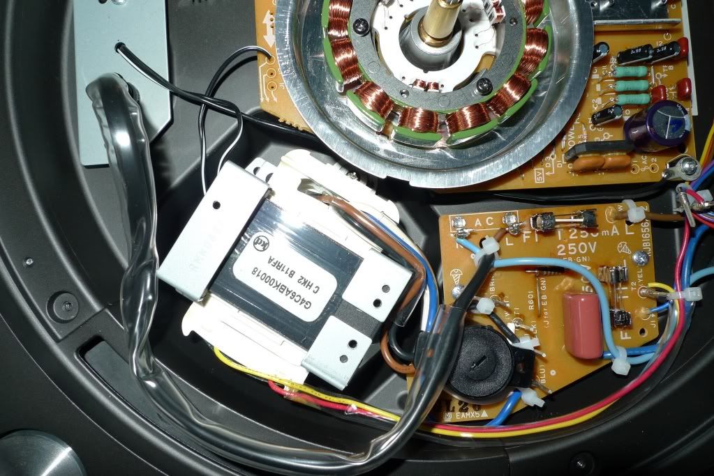

Ich habe hier einen Japan Technics 1210er//100 Volt Version aber keinen direkten 230 Volt zu 100 Volt Konverter,
nur einen 230 Volt zu 115 Volt Voltcraftheimer für US Modelle.
Da ja immer gut mit Toleranz im Stromnetz zu rechnen ist gehe ich mal von kein Problem
aus das aus der Spannungs Differenz resultieren kann, wenn ich meinen vorhandene Conrad Trafo dafür nutze, oder..?

Hast Du schon mal nachgeschaut, ob der nicht innen einen Umschalter hat:
Das runde, schwarze Ding unter den Kabel in der Klarsichtumhüllung

@Florian, das war das erste was ich geschaut habe. Es ist die reine Japanversion. (von Herrn Fumiya Tanaka)
