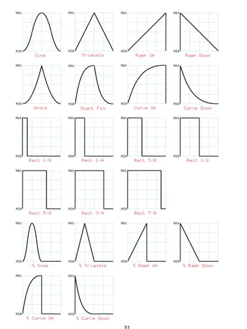

2.) Protip zum AD Seq1, guck dir mal die LFOs an, die kannste pro step setzen, hast 3x CV out! Du kannst auch für einzelne Steps einfach CV programmieren (wie ich dir schon gesagt habe, das Teil kann alles was der Avalon Seq kann + noch mehr)
