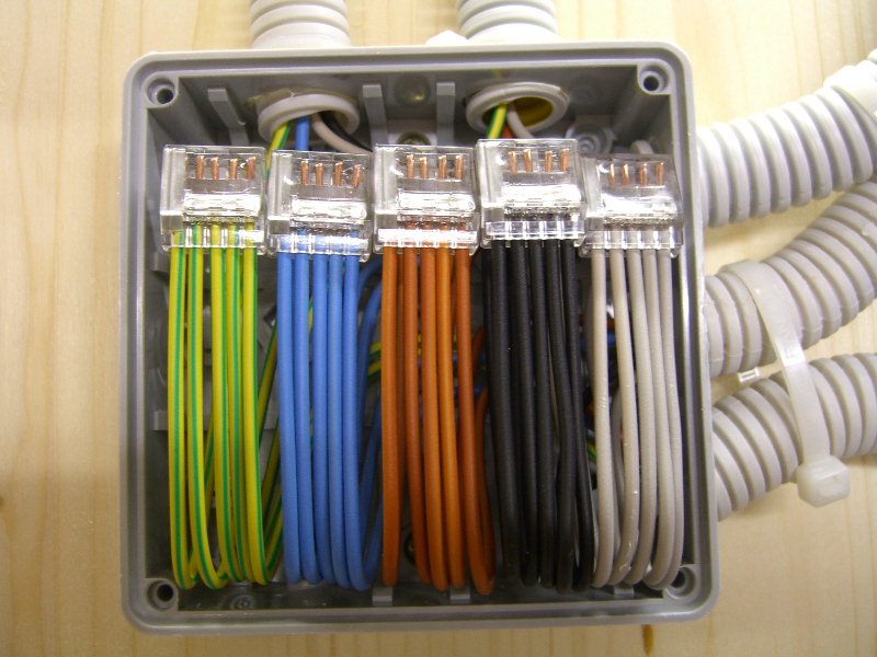

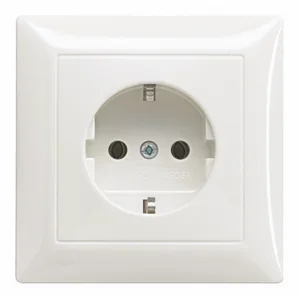

Ich hab das bei mir so gelöst indem ich die Schuko Steckdose gegen ein Klemmdose mit Wago Klemmen und daran Sternförmig die Verteiler geklemmt habe. Zusätzlich habe ich mir einen Brüstungskanal mit Steckdosen installieren lassen. Der Raum ist separat per FI-LS abgesicherte. Laut der Ausführungen Elektroplannungsfirma sei das so in Ordnung zumindest für Österreich.
Genau so will ich das auch machen!
Verteilerleisten mit Quetschverbindern??? Wie kann ich mir das vorstellen? Wo gibt es sowas zu kaufen?

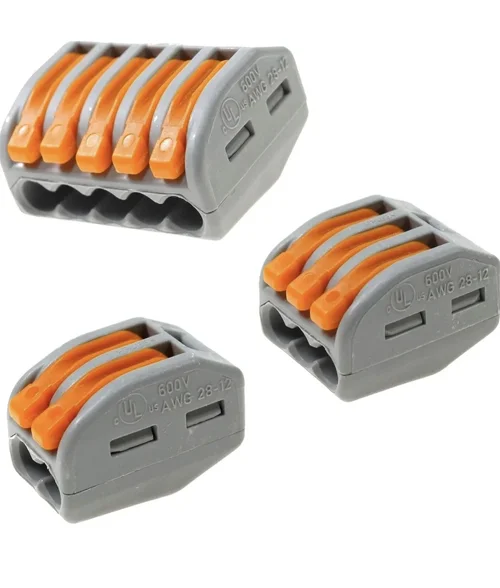

@lowcust hat das korrekte Stichwort genannt: "Klemmdose"
Das sieht ungefähr so aus
Das abgebildete Teil ist jetzt nur für 125V. Gibts aber auch für volle Netzspannung.

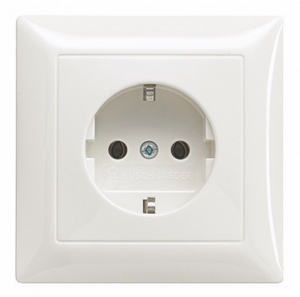

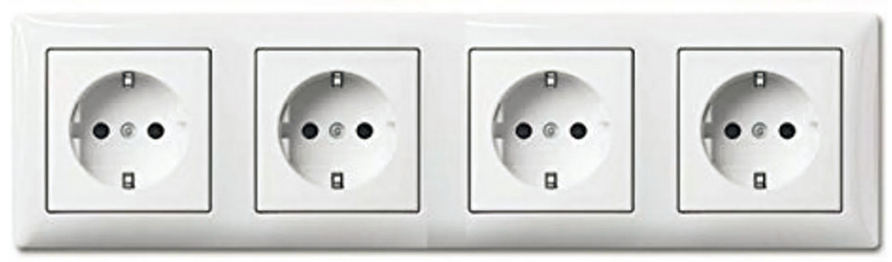

man kann ja zum beispiel auch diese kombinierten unterputz doppelsteckdosen oder unterputz lichtschalter-steckdose-kombinationen fertig kaufen, die funktionieren doch genauso, oder? außer, dass halt kein schukostecker schon mit dran ist.
aus 1 mach 4?
für unterputz gibt es das fertig zu kaufen, warum nicht mit stecker? :)

werde ich die Verteilerdose durch "richtige" Verteilerleisten mit Quetschverbindern ersetzen, in die Kabel von den weiteren Verteilerdosen eingequetscht werden; bei Quetschverbindern hat man einen einzigen Materialübergang mit identischem Material statt drei Materialübergängen mit unterschiedlichen Materialien.

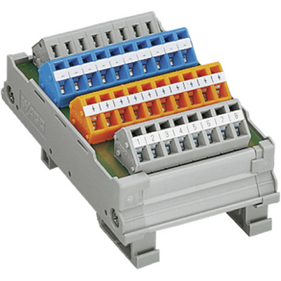

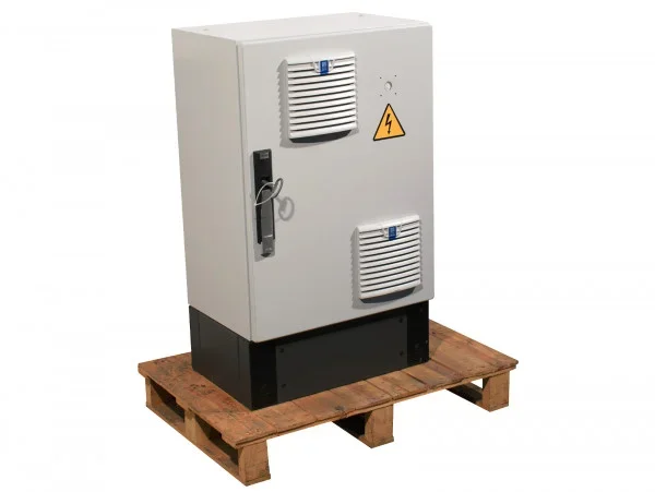

Wer es absolut „industrietauglich“ will, kann das auch mit einen kleinen/mittlern Rittal Klemmenkasten und Durchgangsklemmen auf Hutschiene machen.
Da könnte man sogar noch diverse Steckdosengruppen einzeln absichern (mit Max. B10 Sicherungen).

Dann sollten aber Aderendhülsen für solche Wago Klemmen auf die einzelnen Adern.
Aderendhülsen sind nach meinem letzten Wissenstand nur für Schraubverbindungen (einfache Lüsterklemme o.ä.) zugelassen. In Federklemmverbindungen sind Endhülsen verboten. Man braucht dann aber auch Wagos, die für nackte Litze zugelassen sind (wie z.Bsp. die oben genannten mit Hebel, die man auch in Küchenanschlussboxen findet).
Zu meiner Zeit als Elektriker hat man auch gern als Alternative zur Hülse verzinnt. Das hat sich aber offenbar nicht bewährt und ist auch nicht mehr erlaubt.
  • #46

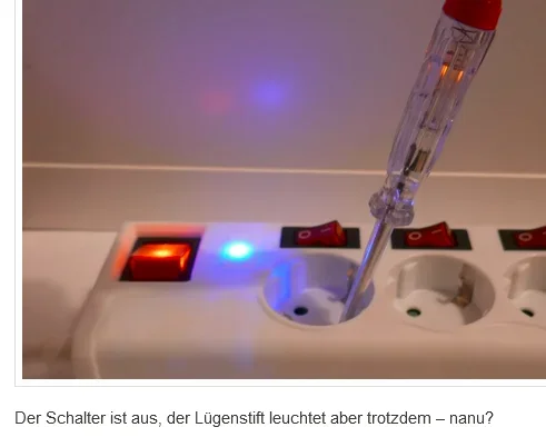

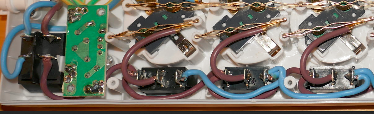

Ehm, wenn ich das Bild vom Inneren sehe, dann schaltet der Schalter nur einen der beiden Kontakte der Steckdose. Wenn das Kabel der Verteilerdose so in die Steckdose in der Wand eingesteckt ist, dass der geschaltete Kontakt eben der Null-Leiter und nicht die Phase ist, dann leuchtet der "Lügenstift" natürlich auch im "ausgeschalteten" Zustand, wenn man den ungeschalteten Kontakt nimmt.
Das ist ja der Vorteil der französischen Schuko-Variante, dass die verdreht gesteckt werden kann und somit polungseindeutig ist. Da ist gewährleistet, dass immer die Phase geschaltet wird.
