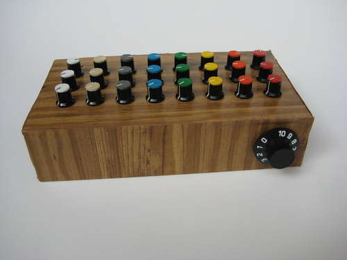

8 step seq
http://www.instructables.com/id/Simple- ... /?ALLSTEPS
das sieht ja sehr interessant aus !! hat jemand erfahrung ??
und ich verstehe nicht ganz warum es (stichwort baby10) 10 step sequencer gibt. bekommt man damit einen ganz speziellen shuffle hin?

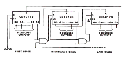

Ich versteh nie, warum die Leute das mit einem 4017 machen wollen. 4051 macht viel mehr sinn und wäre bei Bedarf stackable.
hmm. also das ist ein guter punkt, vor allem die kaskadierung. hast du da einen schaltplan? zur verteidigung des baby10, und damit auch auf eisblau's frage eingehend, hat man mit dem 4017 bei nur einem einzelnen chip 10 steps zur verfügung, die natürlich bei bedarf auch auf 8 gekürzt werden können. ausserdem geht das sehr einfach zu basteln.

wers braucht kann doch auch den 4017 stacken
Der 4051 ist ja auch nur der Decoder und man muß dann also noch son 4015-Dingens oder 4029 verlöten.
Also ich habe meinen auch mit einem 4017 gebaut und läuft perfekt. Und bei bedarf kann man auch 2 hintereinander schalten. Man brauch halt nur ein UND.
