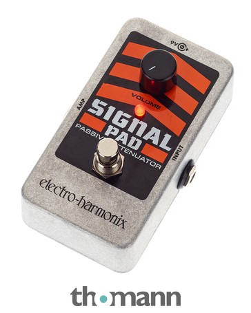

Ich glaube Du meinst das:
ne, das ist ganz was anderes... es geht darum die Versorgungs-Spannung (nicht das Audio-Signal!) für andere Pedale runterregeln zu können, um den Sound zu verändern (manche Pedale klingen dann deutlich anders).
Für Strom über ein externes Netzteil gäbe es den o.g. "Dead Bat", aber ich meine es gab sowas auch als "einstellbarer" 9V Block.
Haha, da habe ich geschlafen. Ein Attenuator, ich Depp.
Was Du meinst findest Du unter dem Stichwort "Power Starve", das gab es mal von Dwarfcraft Devices und anderen, aktuell wohl das was @weinglas gepostet hat. Bei den Schaltungen die ich gesehen habe (ich erinnere mich da vor allem an das vtol volfram) war's nicht mehr als ein Poti, wie von @olliolli beschrieben. Also notfalls selbst bauen.
