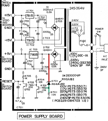

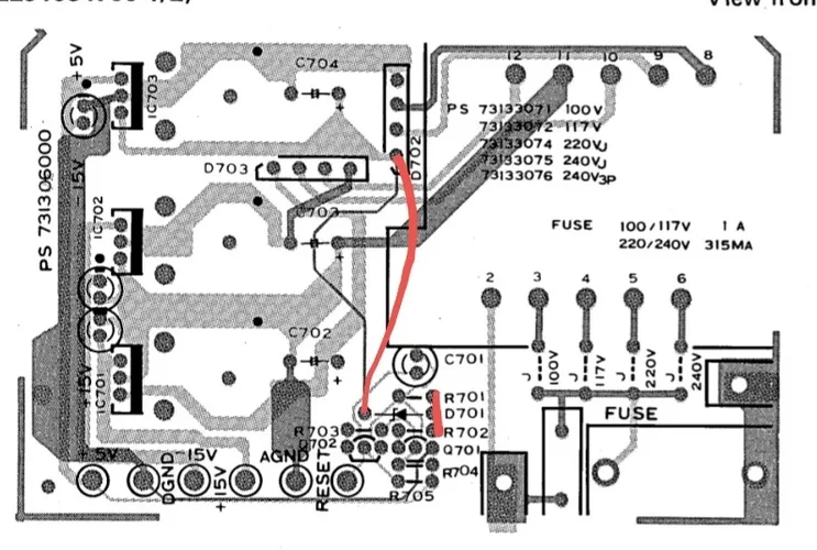

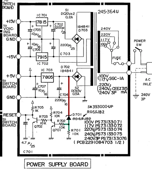

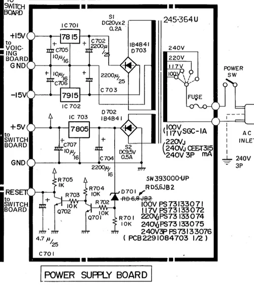

So, bin ein Stueckchen weiter.
Beim durchpiepsen Unstimmigkeiten entdeckt, darauhin die komplette PSU zerlegt.
Eine Leiterbahn (D701--> D702) hat ein HaarrissRiss ( da ist der Elko ausgelaufen) und ein bzw zwei Lotpunkte R701, R702, D701) sind nicht mehr gebrueckt.
Letzteres sollte aber der Fall sein, oder sehe ich das falsch?
Das ist uebrigens das erste mal das ich ueberhaupt einen Schaltplan lese. Hab heute Mittag mal ein Online Chrashcurs fuets Noetigste gemacht. ?
Spricht irgendwas gegen die (rote eingezeichnet) ) Drahtbruecken?
Wenn da mal ein Fachmann kurz druebersehen koennte? Danke
  • #50
Das sollen die beiden rot und grün markierten Verbindungen im Schaltplan sein?
Ist im Service-Manual bzw. dessen Leiterbahnbild nicht 100% zu erkennen, aber es sieht richtig aus.

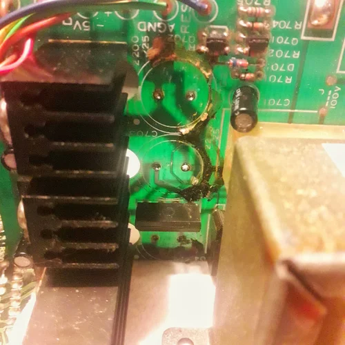

Die ROLAND TR 909 laeuft wieder rund.
  • #53
Ich hoffe, Du hast den Schmodder vernünftig entfernt! Falls nicht, dürfte das, was ich auf der Platine noch so sehe, diese und vermutlich auch noch umliegende Bauteile angreifen & schädigen - neuer Ärger wäre somit vorprogrammiert...

Sieht schrecklich aus.
Wie beim Polysix.
Reinige das mit NitroVerdünnung. Das greift nicht die PCB und die Bauteile an, aber !!! Achtung bei Plastik und dem Trafo, wegen dem WicklungsLack !!!.
Bei diesen altem Kleber der Elkos, nimmst du Kältespray oder Feuerzeuggas, wenn du den nicht hast.
Der wird dann brüchig und löst sich so gut.
Den Kleber kannst du mir Pattex ersetzten, damit die Elkos wieder stabil sind.
Wenn die Elkos drinnen sind, rundherum schmieren, nicht zu zaghaft, weil sich das im Volumen reduziert.
Das trocknet dann so in ein bis 2 Tagen und die Elkos sind dann wieder wie Früher.
Den Fehler in der Leiterbahn, kannst mit abkratzen und einen guten Lötbatzen drüber beheben.
Löt alle Lötstellen nach, damit das Lötzinn wieder Frisch ist (Mangelhafte Lötstellen und ZinnPest).
Welches Baujahr hat deine 909 eigentlich?
