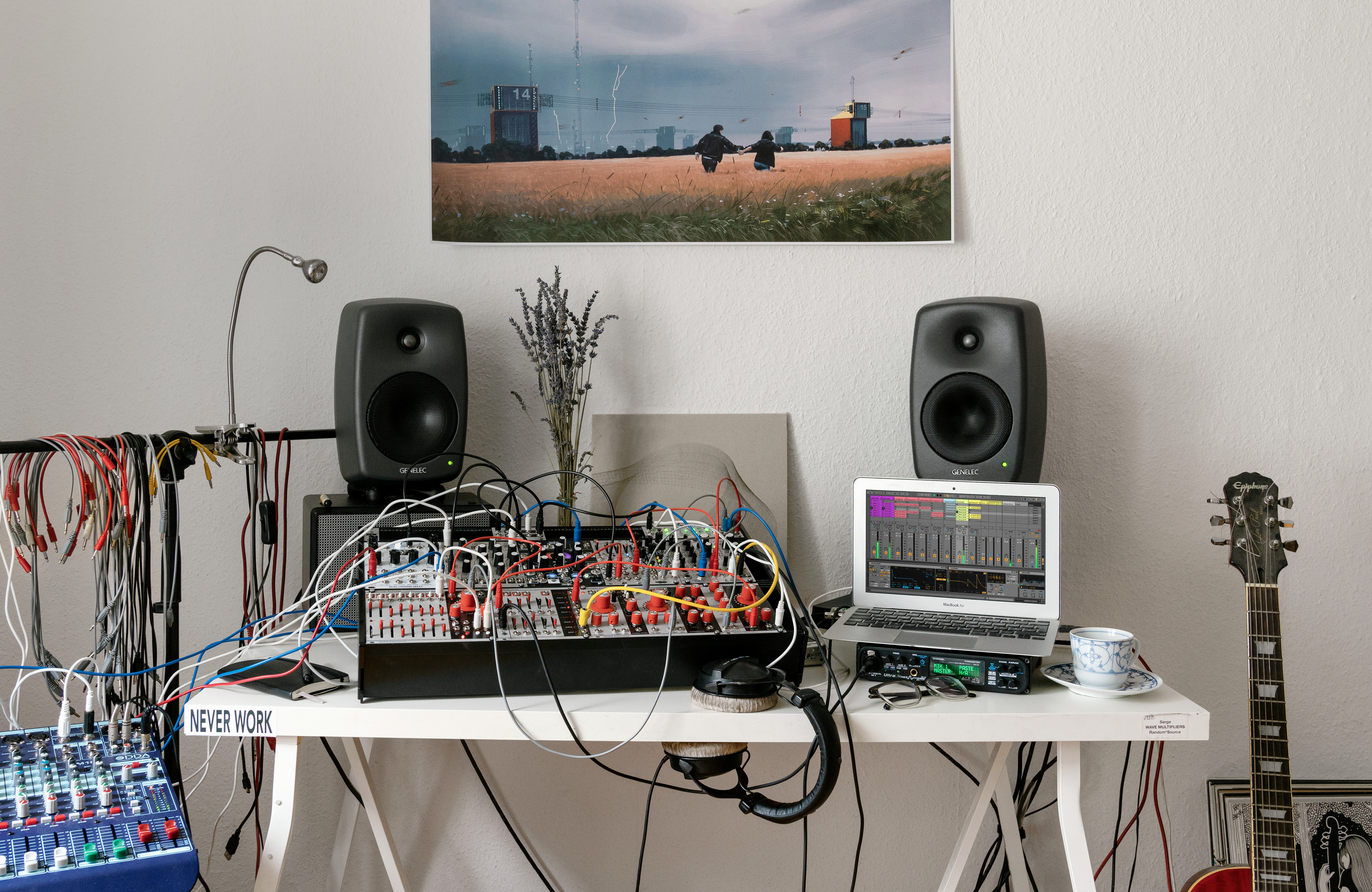

Use your modular to modulate parameters in Live.

Hat man bei den normalen Interfaces nicht das Problem dass die nicht so viel Volt raushauen können? Meine da mal was gelesen zu haben.
wahrscheinlich, ja. Dann würde man ne gainstufe danach brauchen. Je out nach modular in.
denke auch das ich mich da an frühere Berichte erinnere (eigentlich logisch das ganze)
